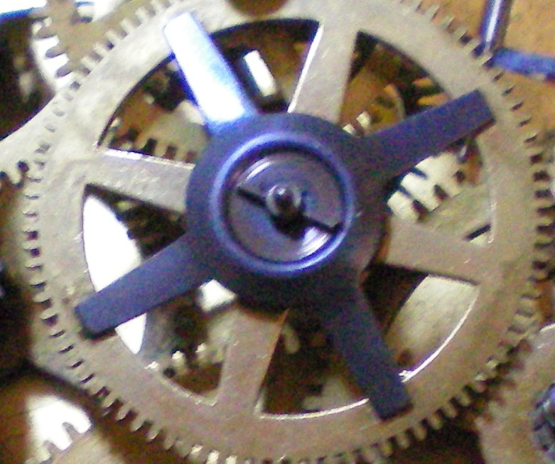

Сообщение от Timesmoney Посмотреть сообщение
тогда смотрим на фрикцион на минутном колесеВложение 2502724
Если механизм на сплошных платах, то там фрикционно посажен минутный триб, механизм разбирать не нужно, - в нём нет фрикционного колеса. Нужно снять стрелки, циферблат, часовое колесо, минутный триб, и немножечко аккуратно прижать последний с тем, чтобы сузилось отверствие для центральной оси. Незабудьте смазать центральную ось, поставте минутный триб на место. Он должен одется с небольшим усилием и вращаться тоже с небольшим усилием.

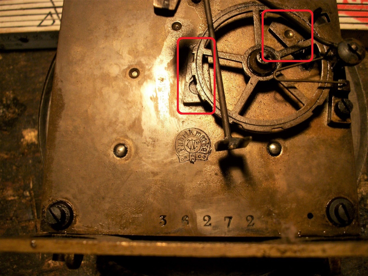

Да, это второй сорт, на данном механизме:
- отсутствие сменной накладки на задней платине,
- укороченная передняя платина.

..а что токое сменная накладка на задней платине?

Об этом речь:

Ясненько,сколько занимаюсь часами - не знал,что она называется накладкой,думал,что это мост..)))
