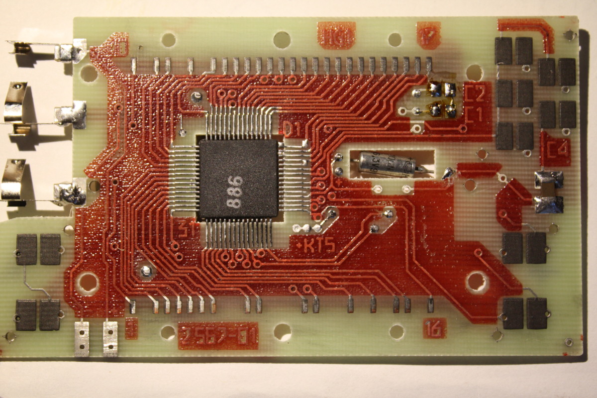

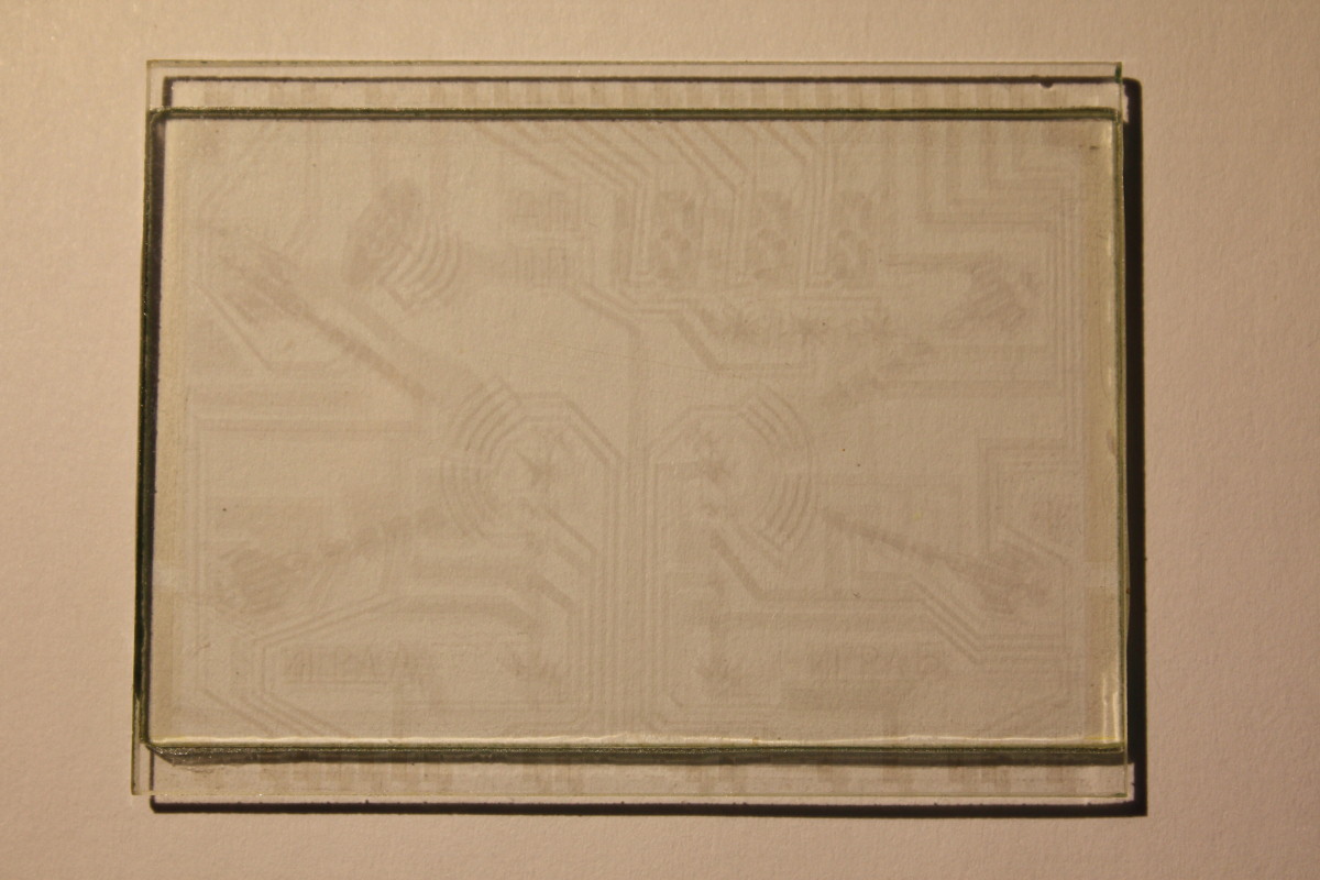

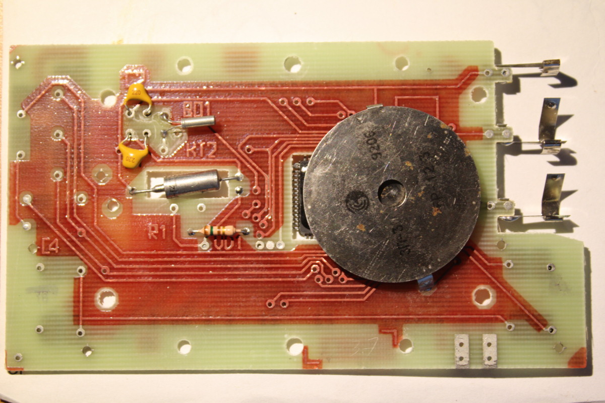

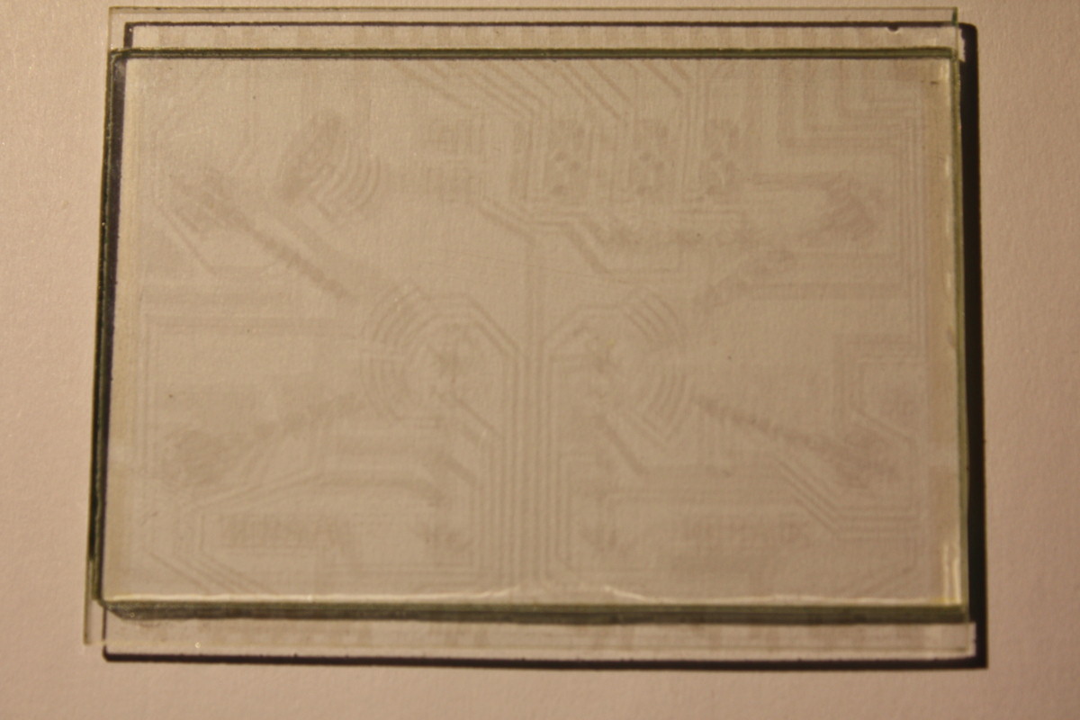

Сфотографировал, как смог, видно плохо разводку. Также сфотал плату, она рабочая, на всех выводах под экран чёткий меандр, а на четырёх самых крайних выводах по углам меандр двуполярный... Жёлтые конденсаторы сам припаял - их не было, игрушка не всегда запускалась.

Разводка идентична Ну-Погоди. Если на дисплее пусто, надо в первую очередь проверить (или заменить) токопроводящие резинки и проверить правильность установки поляроидов.
