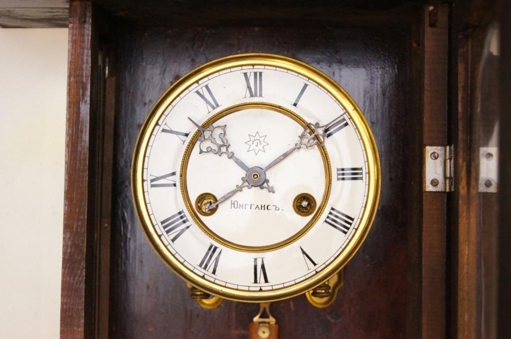

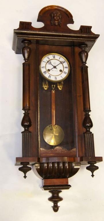

Добрый вечер, уважаемые гуру часовой реставрации, форумчане. Подскажите пожалуйста недостающие детали вот в этих Юнгхансах 1906 года, где их можно найти, что можно сделать для реставрации именно тут. Рад буду любым советам! Спасибо заранее.

Корпус у Вас боле-менее комплектный. Скорее всего нехватает пары "шишек" по бокам короны , однако надо смотреть по следам , были они там или нет.
Внизу виднысколы и отсутствие кусков шпона.
Для начала нужно определиться , что делать-тщательная полная реставрация или поверхностная косметика,
если делать полностью-для начала полностью снять все старые покрытия.
Определить породу основного дерева и шпона.
Подобрать кусочки шпона из того же дерева и приклеить на поврежденные места.
Задняя стенка треснута, на ней следы шашеля. В идеале-подобрать от корпуса-донора.В худшем случае- изготовлять новую.Как правио сосна-доска /только не фанера/ со шпоном либо без.
Если шишки таки были , остараться найти фото и понять их форму и размеры
Внимание! Верхние и нижние шишки разные-учитывается разница в расстоянии от наших глаз и углы зрения. Шишки нужно выточить самому /в смысле-токарь поможет ,если у самого нет навыков и станка/. Материал- береза, бук. Вот тут нужно будет сравнивать с материалом нижних шишек.
По типу морилки- тут нужно будет подбирать цвет поближе к оригиналу.Морилки спиртовые или водные.
При хорошей реставрации дальнейшее покрытие-шеллак.Про него писали неоднократно
