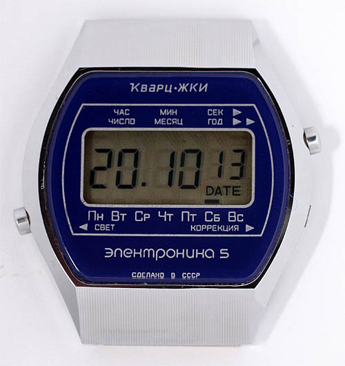

Совсем запутался.
У Царева вычитал, что есть Э5-206 с модулем 30353, есть Э5-206А с модулем 30353А, есть Э5-206АМ с модулем 29353А.
Т.е на 206-х были модули и 30 и 29 мм.
Как эти Электроники выглядят?

Уточню вопрос.
Вот картинка из каталога запчастей.
Для Э5-206А у Царева указан модуль 30353А. Диаметр этого модуля должен быть 30 мм.
Померил штангенциркулем диаметр под модуль в таком корпусе - получилось 29 мм.
Почему несоответствие?

Модули 29 и 30 имеют один диаметр, что уже говорит о некоей ошибке. Возможно, 30 появился от старых формфакторов 3049 и 30352. Модули 30351 и 30353 - были уже меньше по диаметру, при неверном обозначении их в кодировке. В формфакторе 29351-3 эту ошибку уже исправили, назвав модуль согласно принятой классификации.

30353 имеет винты со стороны платы (как 30351), 30353А - со стороны дисплея. Модуль 29353 построен на совсем другом чипе (очень похожем на 29391) и несовместим с 30353.
