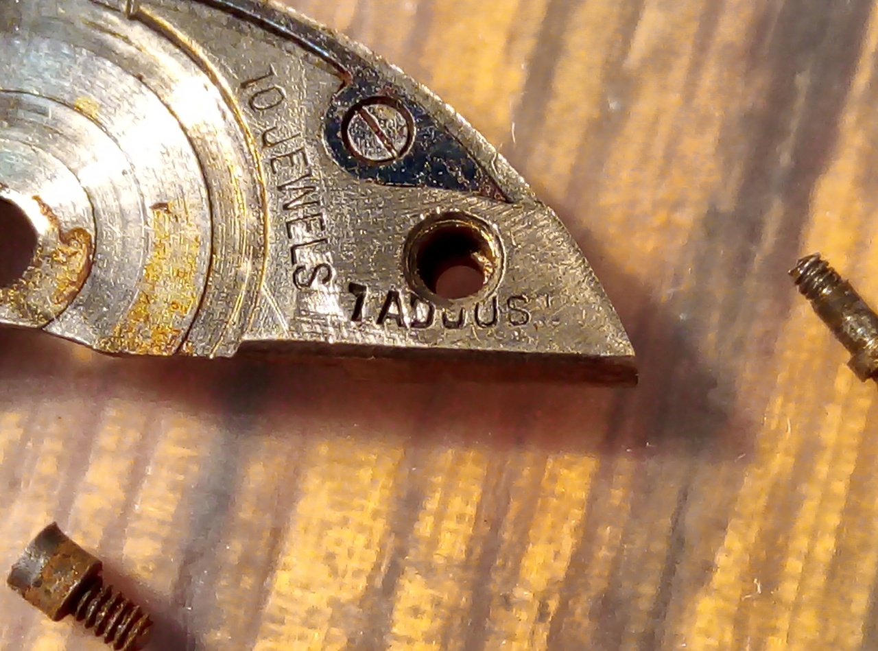

Фирма такая была: Nicolet Fils & Cie.
Taschenuhren, Uhrwerke, Gehäuse, Zifferblätter; La Chaux-de-Fonds, Schweiz; registriert am 3.2.1892
Второе слово: сокращение от "адюстет" - типа "отрегулированно", как я понимаю.

Сообщение от YashcheR Посмотреть сообщение
10 камней, а вот вторая надпись непонятна
Вложение 3532157
Неполная надпись "unadjusted" - не отрегулированный, при настройке данного механизма не предпринималось никаких попыток определить суточную погрешность механизма при различных его положениях с целью минимизации этой погрешности в зависимости от положения часов.

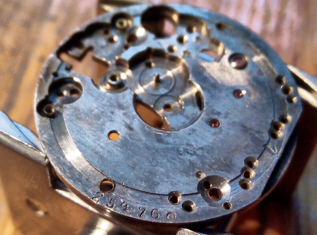

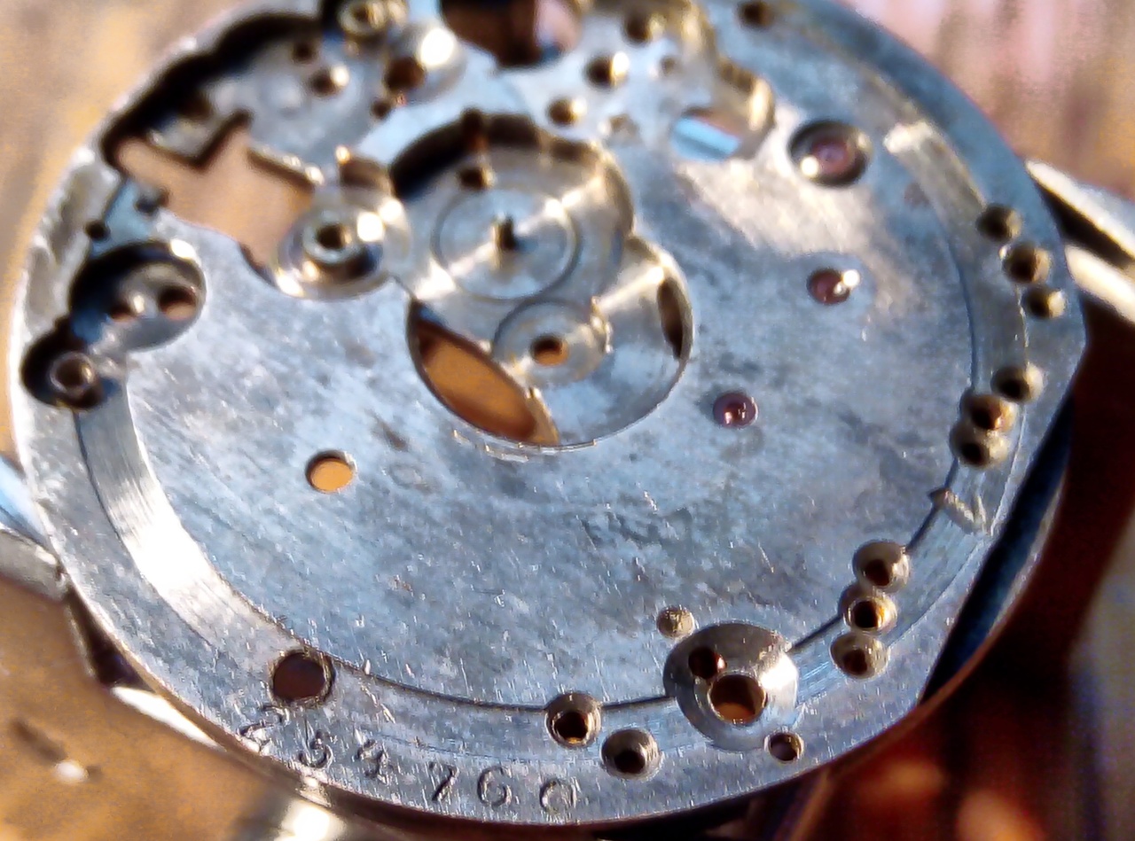

Отмылся номер, 254760. Можно по нему определить год выпуска?

Нет. Для определения даты выпуска нужно знать производителя и иметь доступ к его архиву, если таковой был.

Сообщение от lexei Посмотреть сообщение
Здесь речь о другом, баланс не подвергался дополнительной тонкой центровке - перевесу. У баланса с винтами это проще объяснить - ого юстируют для уменьшения погрешностей, а также делают юстировку при нагреве и охлаждении - винты подбирают так, чтобы момент инерции баланса менялся минимально.
