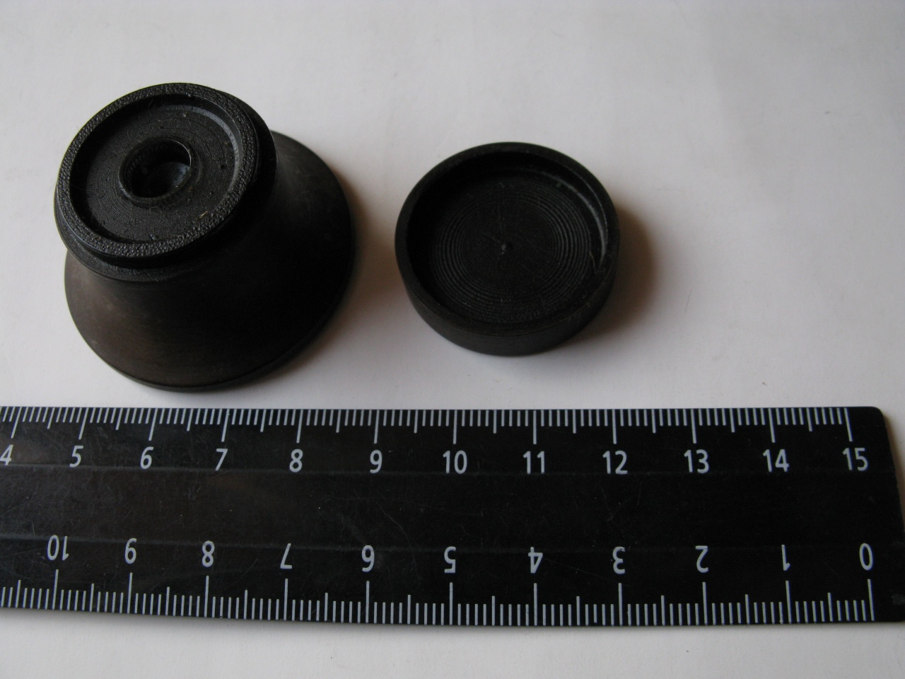

А я использую масленки на одно масло, хоть они и старые однако надежно сделаные.
ID:	165418   Нажмите на изображение для увеличения
ID:	165419   Нажмите на изображение для увеличения

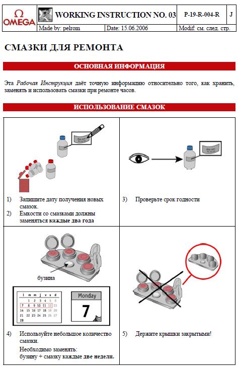

Возможно, кому-то будут интересны рекомендации по использованию масел от фирмы Omega:
