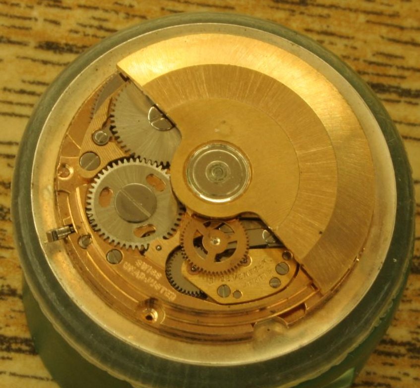

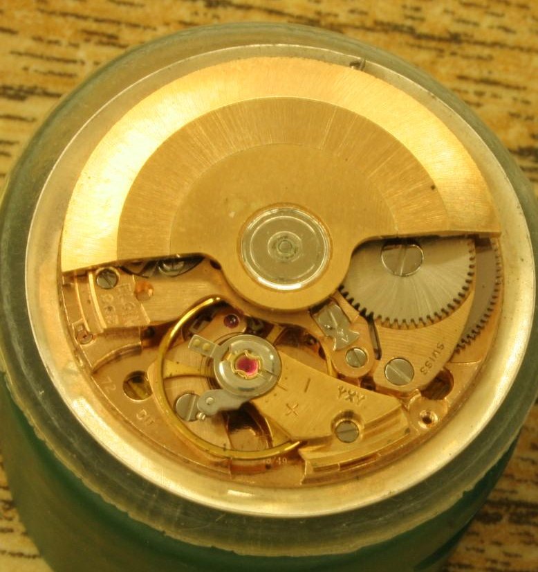

Да, так я и сделал, иглу обломил, на колпачке остался конический выступ из белого герметика. Вставил его в футор, слегка придавил, и нажал на поршень. На половине хода поршня стекло выскочило с легким хлопком... Торжественный момент! Можно увидеть механизм, крышку изнутри и надписи. На крышке широко известное WATCH STAR CASE COMPANY и номер. На механизме ELGIN 963, 17 JEWELS, SWISS, снова SWISS, это стандартно, а дальше интересное - на мосту баланса рядом со шкалой градусника - YXY. Что это не знаю. Под балансом - 72, SU, AS в виньетке, похожей на ЕТА и номер. Есть надпись Неотрегулировано. Механизм выглядит как золоченый, насколько я могу судить в хорошем состоянии. Выглядит как новый. Мех очень походит на ГРУЕНовский 25 камней. Думаю более ранняя модификация. Забавно то, что этого винтажного Груена я получил в этой же посылке... Фотки сделаю в ближайшие дни. Всем участвовавшим большое спасибо!

На мосту баланса - код компании для экспорта в США. На всех механизмах для США есть такой код - в нем зашифрован производитель механизма. Расшифровок кодов немало в сети. Скорее всего А. Шилдом и окажется...

Фотки сделал как мог, прошу не стрелять..
Название: Буфер обмена86.jpg
ID:	157331   Нажмите на изображение для увеличения
Название: Буфер обмена03.jpg
ID:	157333   Нажмите на изображение для увеличения
Название: Буфер обмена04.jpg
ID:	157334   Нажмите на изображение для увеличения
Название: Буфер обмена05.jpg
ID:	157335   Нажмите на изображение для увеличения
Название: Буфер обмена06.jpg
ID:	157336   Нажмите на изображение для увеличения
Название: Буфер обмена07.jpg

Отдельно фото корпуса. Видна его малая толщина (3,1 мм). Можно увидеть пайку, ясно видно, что места для буртика хлопушки или резьбы нет.
Название: Буфер обмена08.jpg

А это Груен. Хорошо видно, что механизмы практически одинаковые. Правда у Груена есть еще дни недели, но это не принципиально.
Название: Буфер обмена10.jpg
ID:	157344   Нажмите на изображение для увеличения
Название: Буфер обмена09.jpg
ID:	157345   Нажмите на изображение для увеличения
Название: Буфер обмена02.jpg

Верно, механизмы Шильда (по маркировке). У Груена тоже под балансом AS просматривается... Интересно было бы определить года выпуска...
