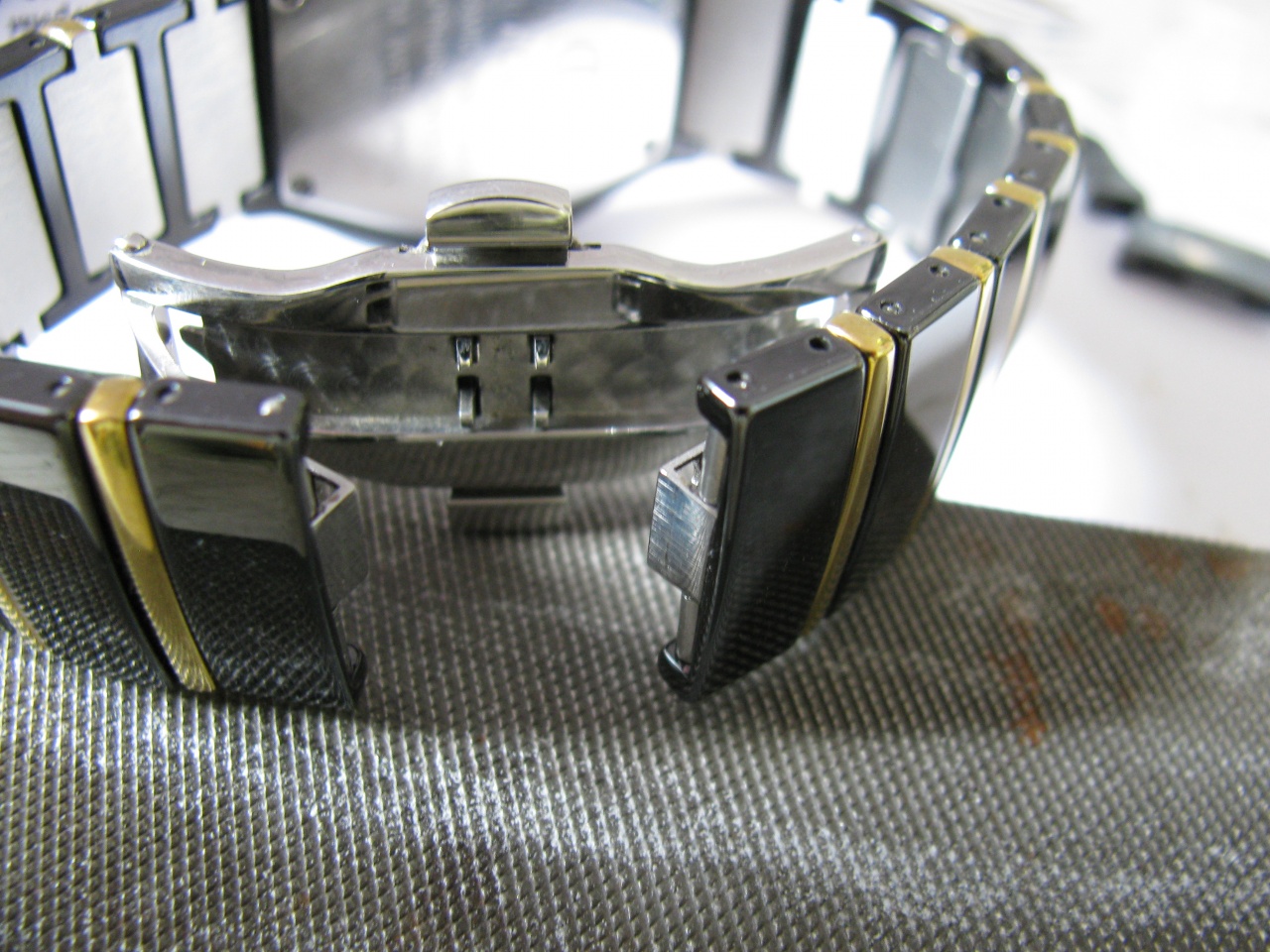

керамика
Запасные звенья имелись, единственная доработка- пропил паза с внутренней стороны звена под "бабочку"(и изготовление потерянных втулок). Абразивный инструмент бессилен, сразу убивается, оставляя лишь лёгкие царапины, поэтому обработка только алмазом.

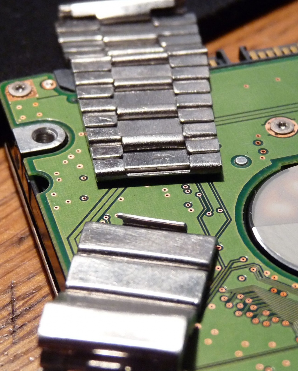

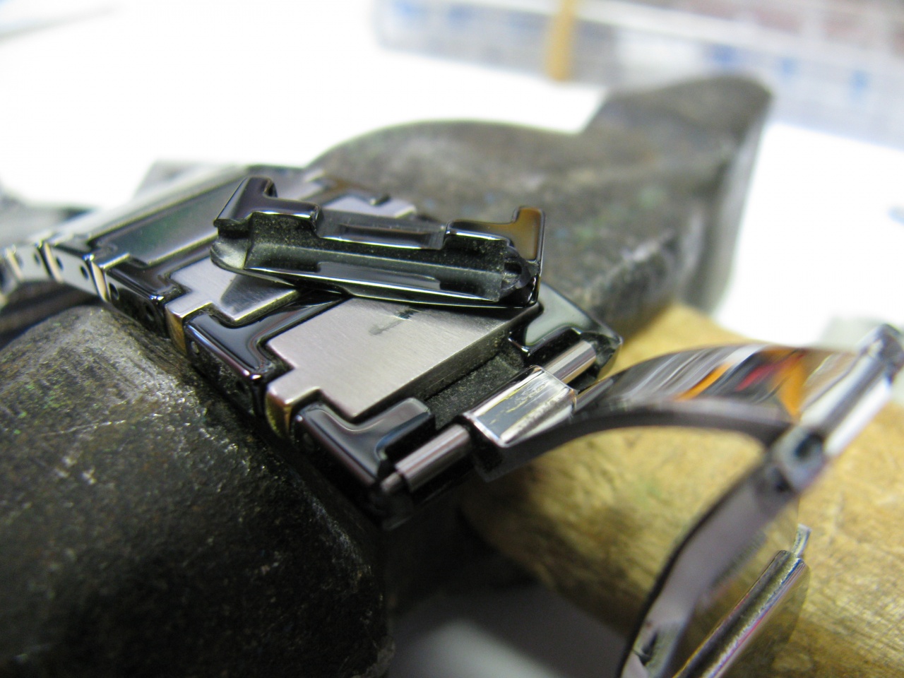

Звено прошло все стадии издевательств и уже само выпрыгивало из браслета....
