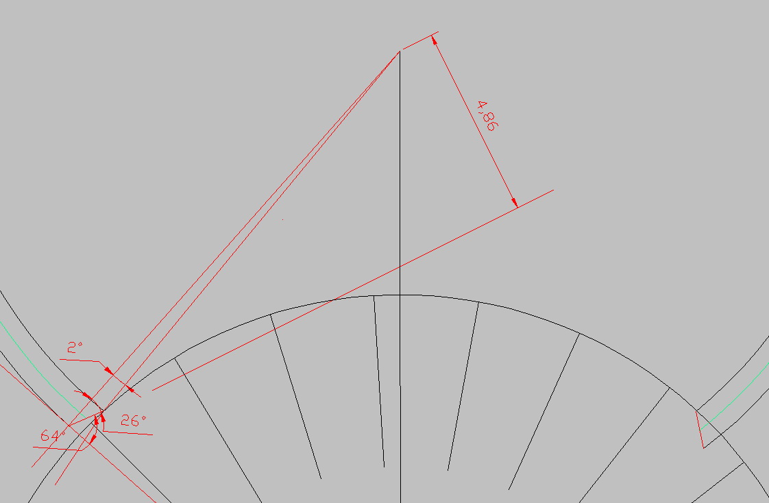

Вот реальный спуск, по этому чертежу я когдато вычислял первоначальный диаметр изувеченного анкерного колеса. Сейчас только дорисовал плоскость импульса палет. Вот приблизительно так я определяю угол заточки, каким образом его вымерять при шлифовке на практике попытаюсь обьяснить в следующем сообщении.
В данный момент зуб колеса соскользнул с входящей (левой) палеты и падает на зону покоя выходящей (правой). Независимо какой палетой Вы будете оперировать (двигать), изменяется только расстояние между ними. Высотой анкера регулируется точность обхвата колеса, в данном случае 6,5 зуба.
Главное чтобы зуб падал на зону покоя палеты, а свободный ход колеса в момент падения был приблизительно одинаков для обоих палет. Это что касается регулировки.
Если что не понятно пишите.
ID:	168649   Нажмите на изображение для увеличения

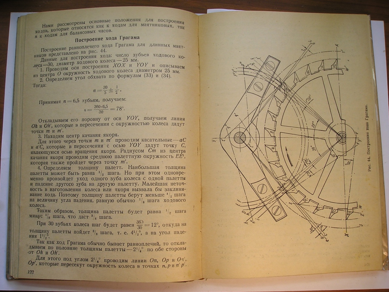

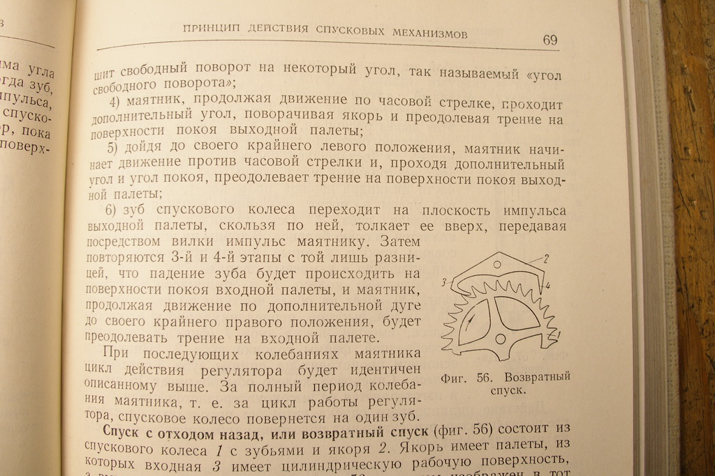

Вот ещё литература, может что новое почерпнть. К стати не видел ни разу чтобы спуски расчитывали именно по этим схемам. Всегда есть приличные откланения от данных расчетов.
ID:	168651   Нажмите на изображение для увеличения
ID:	168652   Нажмите на изображение для увеличения
ID:	168653   Нажмите на изображение для увеличения

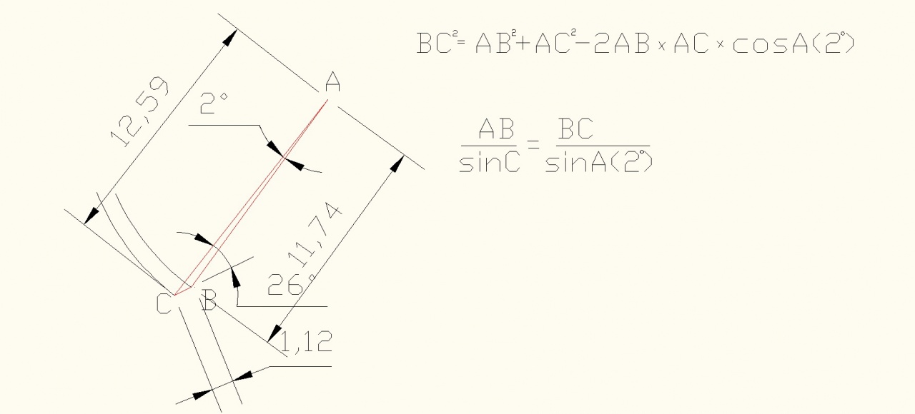

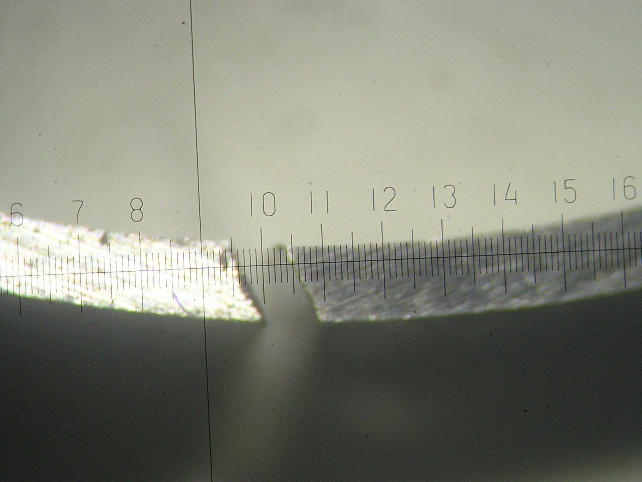

Что касается самого угла, его конечно можно расчитать при помощи последнего фото (пусть математики меня поправят если я не прав). Но как его выдержать при заточке? Видимо вот такая приспособа выручит:
http://forum.watch.ru/showpost.php?p...3&postcount=65
Я руководствуясь следующим:
Сообщение от Graf Посмотреть сообщение
дело в том что есть некая разбежка в значении угла, тоесть рабочий угол может быть различным в некоторых рамках
делаю его на глаз, если родной угол был утерян в следствии предыдущего ремонта с "модернизацией". Угол на двух первых фото мне больше нравится, снимал палеты с "родными углами". Предпоследняя картинка специально не в фокусе, чтобы увидеть отражение моющей сетки в плоскости импульса заточенной мной палеты. Грагама чудесный спуск, если с ним "договориться" (что несложно), работает великолепно, пружина выходит на нет.
Когда заводишь просто удивительно как на такой слабой пружине они могли ходить.

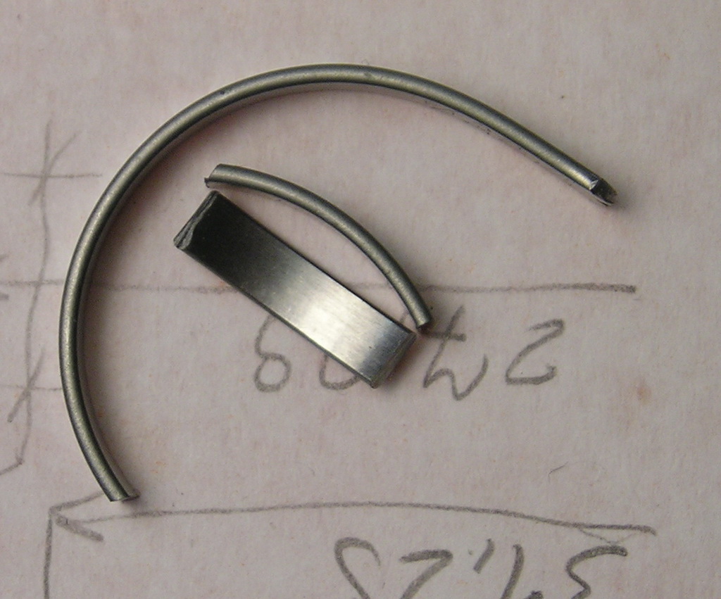

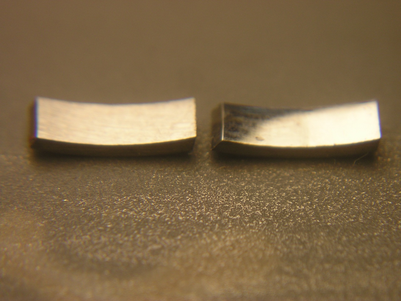

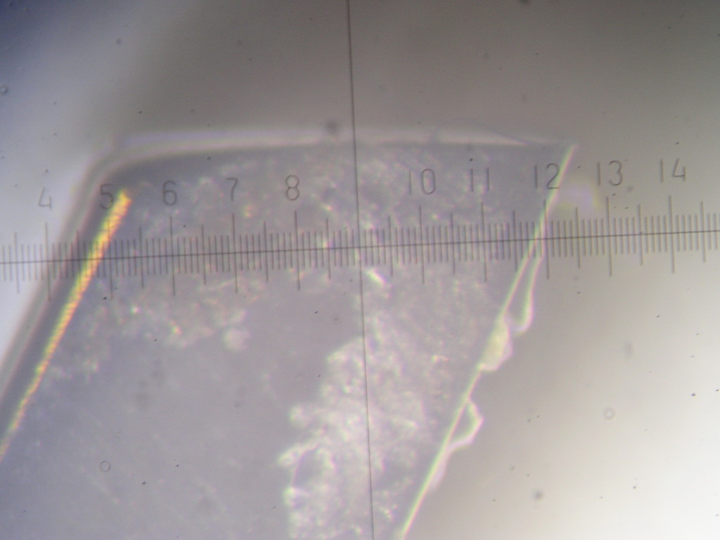

Палеты достаточно легко изготовить, если они изувечены или утеряны. Я раскатываю в вальцах пруток серебрянки до нужной толщины и укладываю пластину по нужному радиусу. Затем отрезаю палеты, даю необходимую закалку(закаливаю о приотпускаю до цвета соломки) и затачиваю.
Менять местами родные палеты просто так нельзя, у входной внешняя часть полирована, у входной внутренняя (см. фото).
ID:	200081   Нажмите на изображение для увеличения
ID:	200082   Нажмите на изображение для увеличения
ID:	200083   Нажмите на изображение для увеличения
