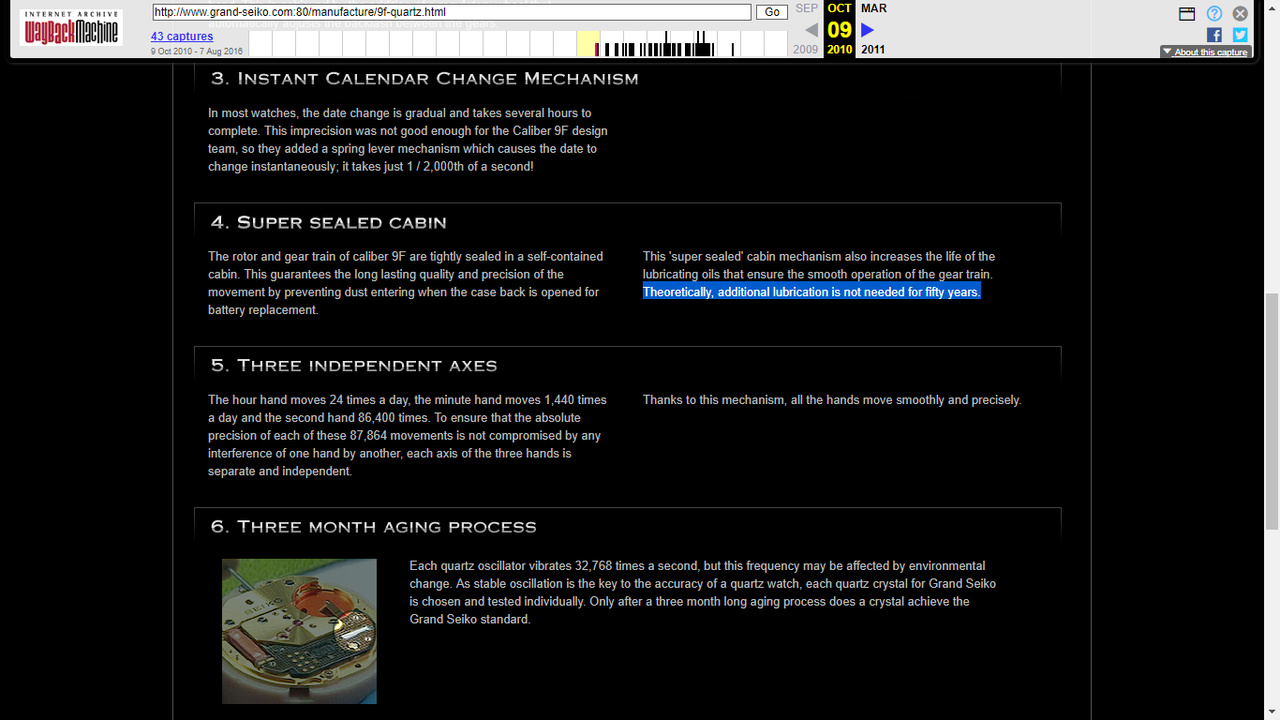

Можно цитату? Насколько я помню,разговор шел про какой-то узел,а не калибр. Не помню точно. Но! На тот момент,в том же мануале,часы надо было нести в сервис через 2 года. На сегодняшний день имеем отсутствие байки про 50 лет и межсервисный интервал 3-4 года. Прогресс
Вы можете рассуждать как угодно. Одно дело- рекомендации производителя. Другое дело- Ваши персональные риски при нарушении этих рекомендаций. Может проскочит. А может и нет. Вы не можете ,без фактов, говорить о чем-то определенно. Это Ваши персональные фантазии.
Если обсуждать сравнимые вещи, то ,по факту рекомендаций производителя , Сейко курит в сторонке.
Смотрите фото.
Да, можно рассуждать как угодно, но есть всегда здравый смысл. Какая обслуга на кварце 3-4 года?
Что мне лично нравится в Гранд Сейко - это контроль качества японцев. Он имхо выше чем те же Омега/Ролекс. Я имею ввиду чистота стрелок, аккуратность нанесения люма/надписей

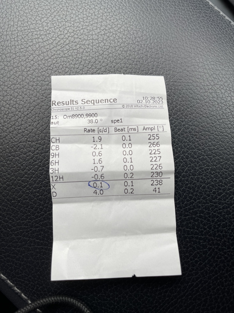

Всем добрый день, спасибо кто отписался, все же по работе 8900 не было информации, в ветке.
Сходил сегодня в СЦ, сегодня все было более адекватно, и мастер приемщик дружелюбный, да и вообще хорошо поговорили, сделали замер (фото прилагается) все ок, я не знаю должны ли они идти во всех положениях 0+5, но имеем картину такую, средне суточный ход 0.1, но амплитуда в каких то положениях не очень, но сервис пока не требуется, но в любом случае, что где и как, и почем (разъяснения), это лучше «у вас часы намагничены»
Дал рекомендацию подзаводить в ручную, потому, что похоже на руке они не заводятся до нужного уровня, но надо отметить я хоть и ношу их практически каждый день, но фитнес инструктором не работаю) руками не машу)
Всем спасибо, пока решил пусть идут как и идут, если что отпишусь

Если часы на браслете, то оставляете их в положении покоя циферблатом вверх.
Если ремень, то только на ЗГ боком ложить - 9H.
Амплитуда мне кажется маловата, походу скоро на репассаж надо. Более опытные думаю подскажут.

Да все верно, он сказал про амплитуду, но по заверениям приемщика, не критика, главное что он сказал, и донес максимально просто своими словами, от чего и на душе приятно)
Сказал, наблюдать, если будут отклонения как на фото в первом посте, полное ТО ПО гарантии, пока делал замеры разговорился с его коллегой, на предмет гарантийных обязательств, сказал, что все в полном объеме выполняют, но сроки…
И у кого золото увы не как, чем проще тем проще)
