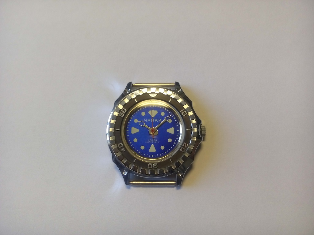

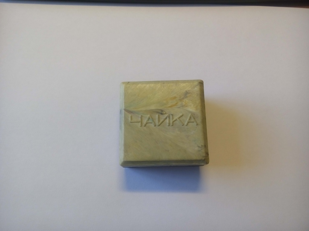

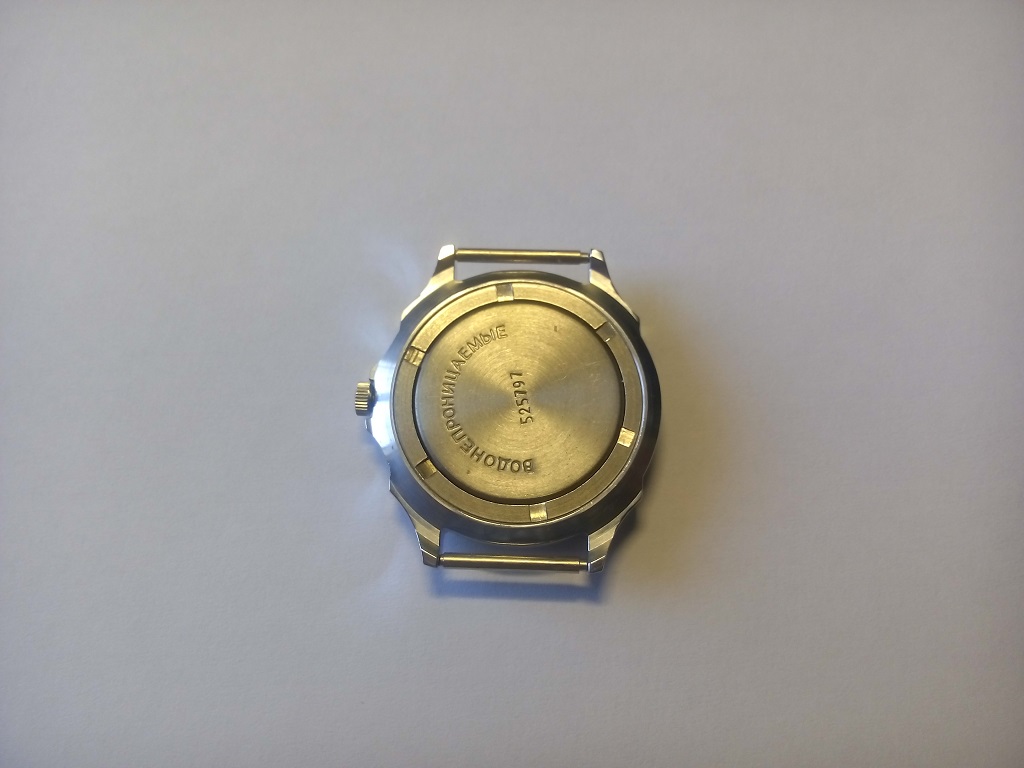

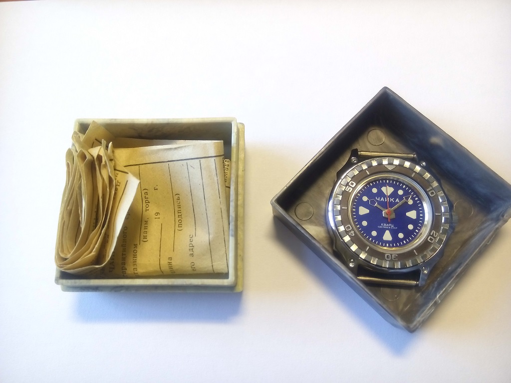

Всем привет!
Разбирая завалы у родни, наткнулся на неплохую коллекцию разных часов. В том числе и вот эта Чайка 2256 выпуска 1992 года. Но с гордой надписью "Сделано в СССР"!
Не ношенная, с родной батарейкой. Часы не вскрывал, ибо отверткой не умею, поцарапаю, а инструмент отсутствует (но уже заказан ).

Безель вращается. Стрелки контурные.
