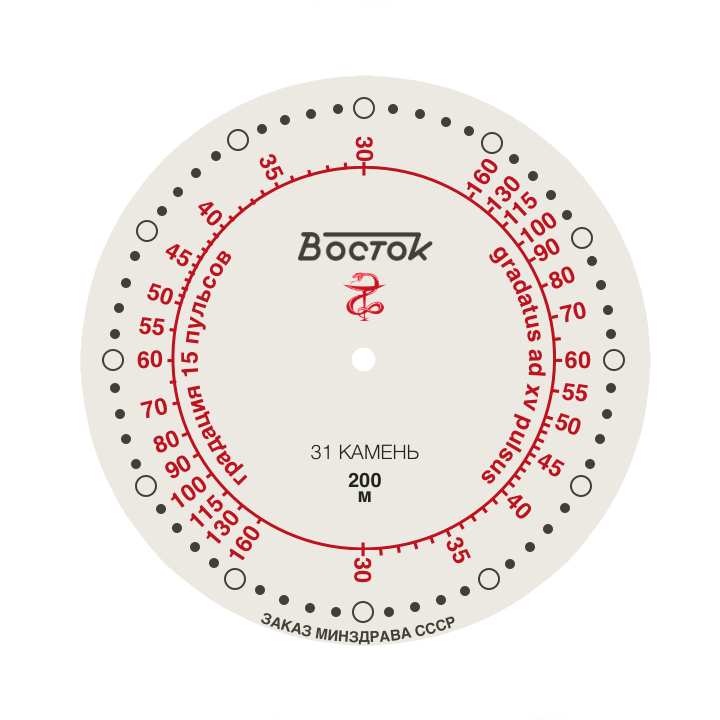

Сообщение от Serge XII Посмотреть сообщение
проще взять 54-ый корпус с ЦСС, там места много, наваять под заводские перьевидные стрелки дизайн классичный некий, ретровый
Для 54-го с пульсомером основные стрелки бы покороче. Чтобы шкала была по краю циферблата, а в центре — "маленькие часики", как у медицинского Луча, Лонжина, Варио:
основной фон белый. "Роспись" цифера красно-черная

Напрашиваются отсутствующие вертикальные стартовые черточки-метки, хотя бы такие, как на циферблате "Луча". И, для полного счастья, добавить к ним направляющие стрелочки.
