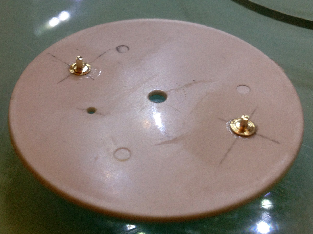

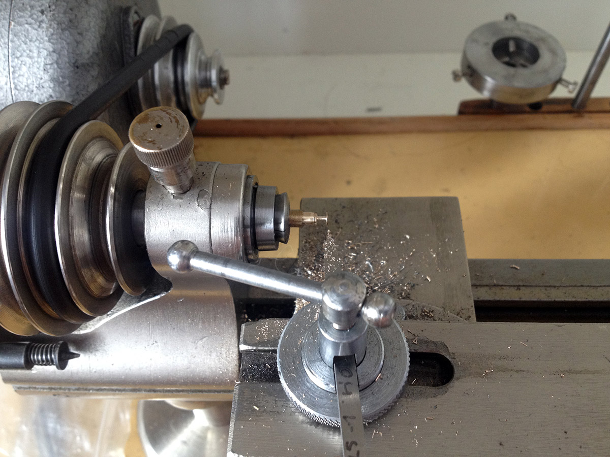

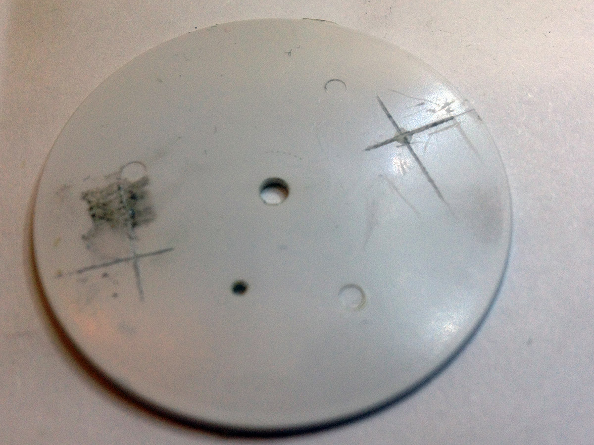

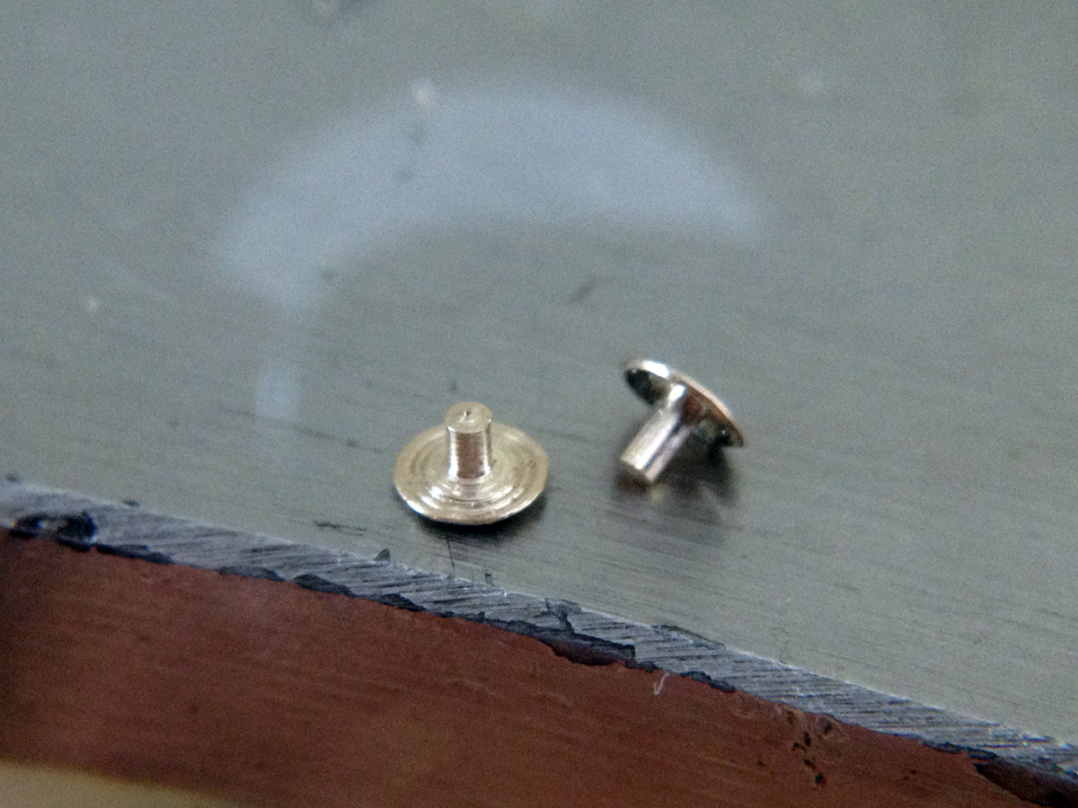

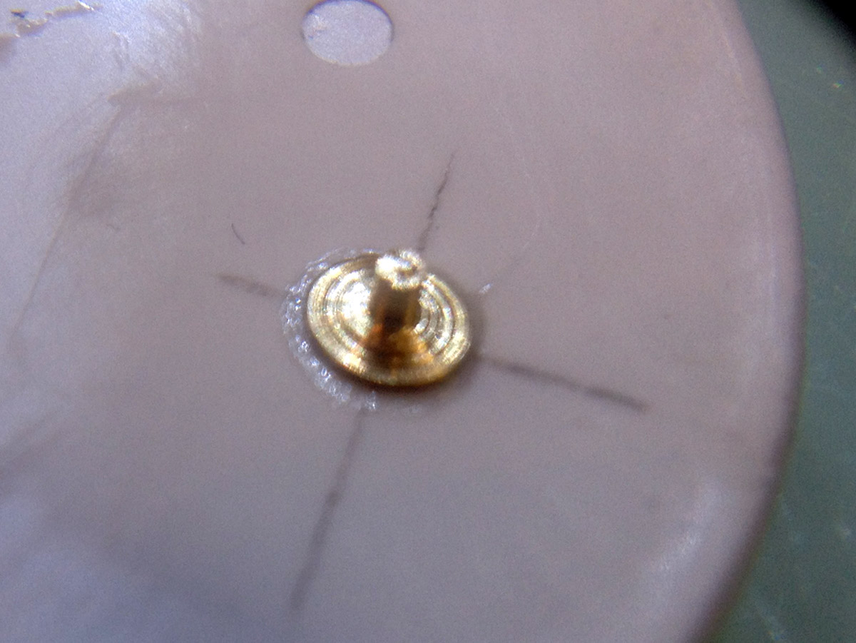

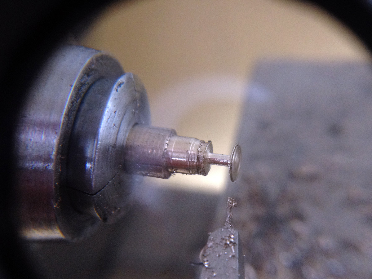

конечно, токарный станок для меня пока еще дело новое, неосвоенное ))
это первое, что я попытался на нем исполнить. молния красивая такая, но циферблат был приклеен на скотч...
решил выточить ему новые ножки.
клеил ножки на цианокрилат. он есть у каждого часовщика в тумбочке, хотя все это отрицают ))))

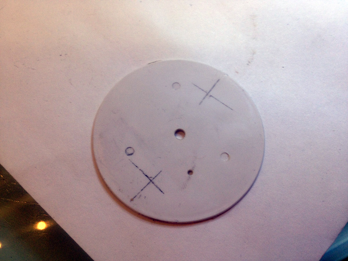

чтобы попасть точно перед стачиванием старых ножек провел отверткой кресты с центром в пересечении где должна быть ножка.
конечно, фрезернуть бы еще в том месте, и надо потоньше делать пятаки-основания..

Цианокрилат плохо держит, проводил испытания. Пока остановились на эпоксидке для металла, если срочно. А так лазерная сварка, лицевая не повреждается
Да, кстати, я точу наоборот, сначала саму ножку, потом крепление путём обрезания.

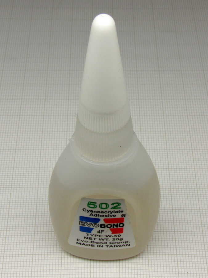

Антон,
Зачем бы отрицать? Цианоакрилат имеет свое место в каждой мастерской, но не для клейки ножки циферблатов.

этот циферблат из ПВХ...
так и делал первую, а вот вторую попробовал по другому. из за того что не разобрался в резцах еще..

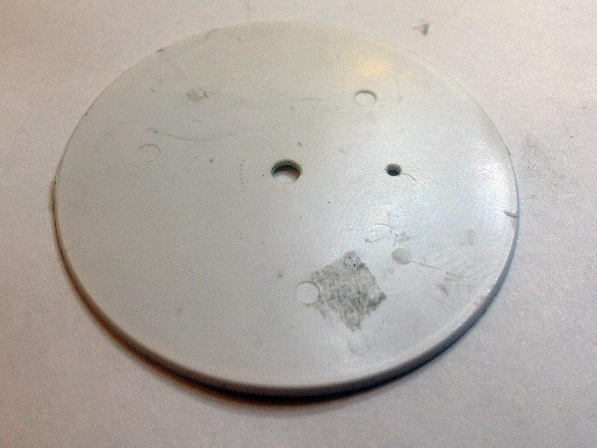

Так и не понял,можно ли горелкой испортить циферблат ? (кто то за,кто то против)
Часы Longines master collection (eta 2892a),в часы попадала влага под головку и под циферблат,в итоге при разборе часов капитулировали обе ножки. Опыта припаивания и паяния совсем нет,вот сижу думаю стоит оно того или оставить как есть ? Конструкция корпуса так-то позволяет использовать двух сторонний скотч без проблем.
Вот и не знаю что лучше,с одной стороны колхоз,с другой риск вообще испоганить циферблат. Вариант с рем. комплектом очень заманчивый,но не успею его заказать к сроку. Осадок конечно дурацкий остался,не усну.

Наконец то добрался до циферблата,сразу извиняюсь за беспорядок и плохое качество с телефона. Мне понадобилось горелка газовая,кислота паяльная и олово,в магазине было только с канифолью,позже я взял у друга обычное,оно мне больше понравилось,ах да еще медная проволока,я нашел всего 0.6-0.7мм,хотелось бы чуть потолще,тоненькую сложновато паять.
Все было куплено в пределах 1.000р,можно дешевле,но я торопился и не загонялся.
кислота и
Заменил ее на обычное олово в дальнейшем.
Из-за того что с процессом пайки не знаком вообще то в первый день было сложно,мало что получалось,ведь я даже не знал что значит "облудить"
Потом взял консультацию по пайке у друга,взял олово и процесс пошел уже лучше)
Часы соберу,будут мне на память о первых спаянных ножках)
Есть конечно вопросы,например если паять ножки к циферблату у которого еще пластиковая разметка приклеена,она вероятнее всего сгорит (сплавиться) ? Или какое лучше пламя выбрать,среднее или сильное ?
