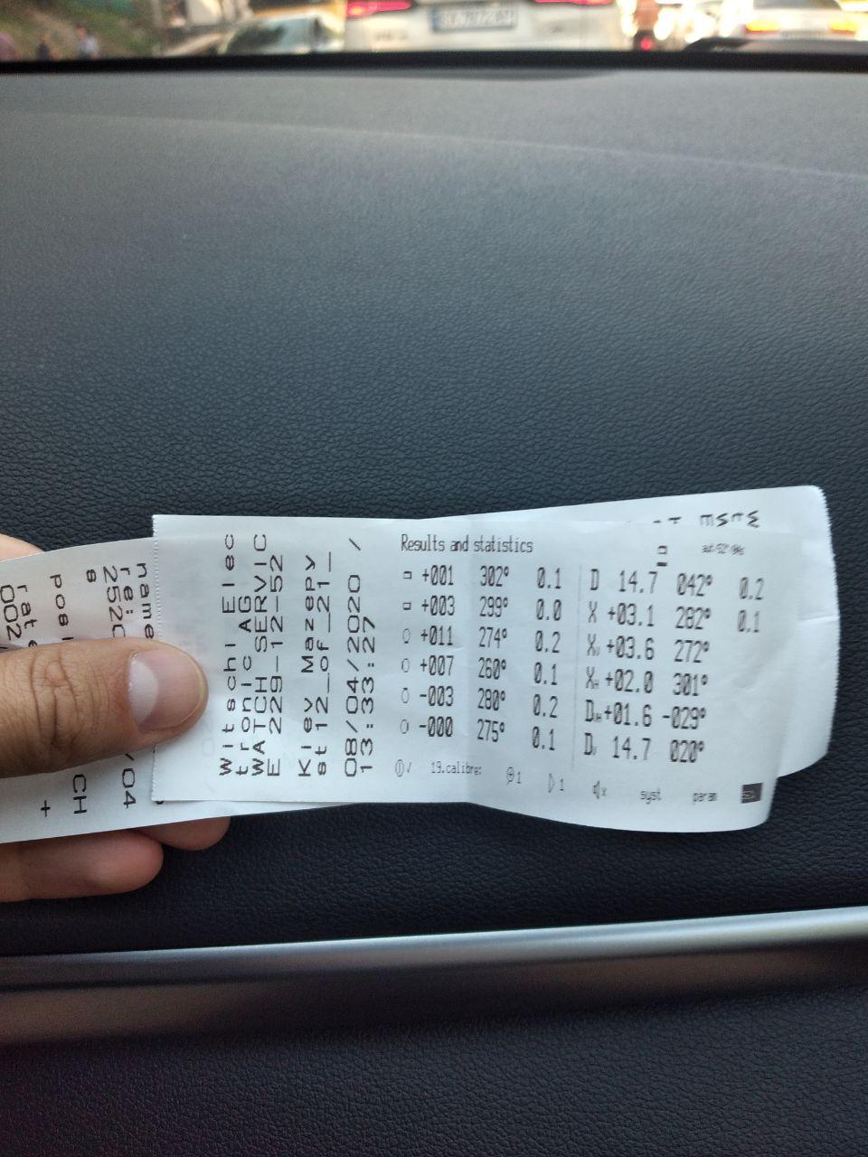

Сообщение от Eric1987 Посмотреть сообщение
Longines L888.3(вроде бы 3йка, часы дистру зашли пол года назад, если не врут).
Бросаю фото, так как забыл как определить положения часов по обозначениям на чеке.
Кстати, сделать смогли только во 2й мастерской. В 1ой куда пришел, таймограф показывал ошибку раз в минуту, сказали может быть ворсинка или дефект шестерни; скакала амплитуда, падала до 230 градусов и ход прыгал.
Вложение 3016445

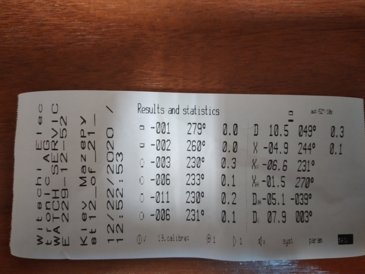

Спустя несколько месяцев:

может уже ответили, частоту оставили 28800, видимо
С частотой разобрались во 2й мастерской, в первой прибор не смог настроиться. Сейчас скинул чек для информации о том, как поплыли показатели спустя 4 месяца.
Часы у вас были заведены на полную ? Намагниченность проверяли?
Намагниченность не проверяли.
Заведены были от руки , без под завода головкой. По условиям, ровно так же как и в прошлый раз.
От руки - это не ясно, какой завод. Заводить нужно рукой на полную, до щелчков или около сотни, могу ошибаться, оборотов для вашего меха, и замерять спустя час.
Когда пружина разряжена, часы могут отставать и это норма. Собственно, и намагниченность проверять обязательно. Даже небольшое колебание стрелки компаса может указывать на причину этих нескольких секунд.
Можно и размагнитить без проверкм, но тогда причину не узнаете.
7750
