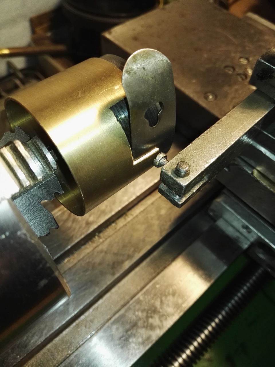

Сообщение от arhistratig Посмотреть сообщение
А я вот, подобный этому, станочек сделал, для извлечения пружин.
И правильно сделали. Можно ещё вот так, на станочках, соответствующих размерам пружинки. Так, как на видио, портятся края барабана, царапаются торцы пружины, и при запихивании пружины стружка с барабана влетает внутрь - "буханье" обеспечено, может и не сразу, но обеспечено. Старые потёртые пружины надо-бы полировать, но это не всегда резонно, поэтому для заполнения каверз на пружинках, как-бы не критиковал маэстро OddyRash, использую графитную смазку. Стоит почитать о её свойствах.
Пружины потёртые другими смазками вообще маж - не маж будут бухать - там одного заусенца достаточно для обсуждаемого эффекта. Может я и заблуждаюсь.
