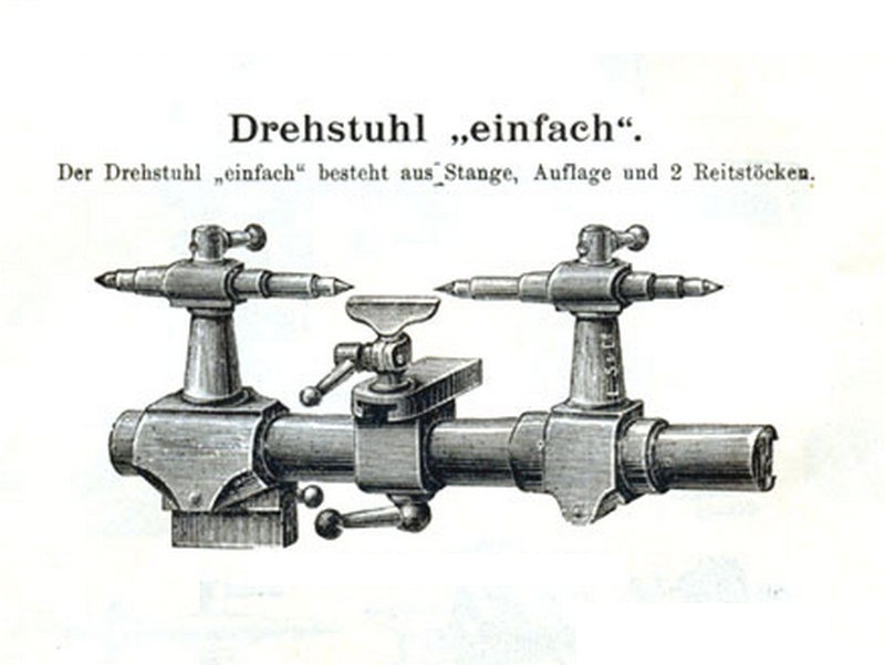

Изучил немного тему принял решение изготовить самодельный токарный станок по примеру Невена. На нем можно точить оси баланса, оси зубчатых колес и оси заводных валов.
Добрый вечер!
Если позволите несколько слов совета по теме покупке часового токарного станка. Только токарный станок фирме Lorch, Schmidt & Со., можно покупать шаг за шагом и не волноваться о соосности. На рисунке ниже показано с чем Вам можно начать, недорого.
- Станина 200 мм - ее можно купить на eBay около двадцать евро.
- Двух задних бабки с неподвижным центрами от 25 - 75 евро, каждая, и
- Подручник около 30 евро.
Конечно, переднюю бабку с шкивом для использовать 8 мм цанг, Вам можно купить позднее, а также и переднюю бабку с планшайбой.
С уважением, Душан

Сообщение от Душан Грујић Посмотреть сообщение
Вопрос. У Лорх передняя бабка с планшайбой и передняя бабка с цангами разные весщи? Или снимая планшайбу в нее можно вкручивать цанги. Всем заранее благодарен.

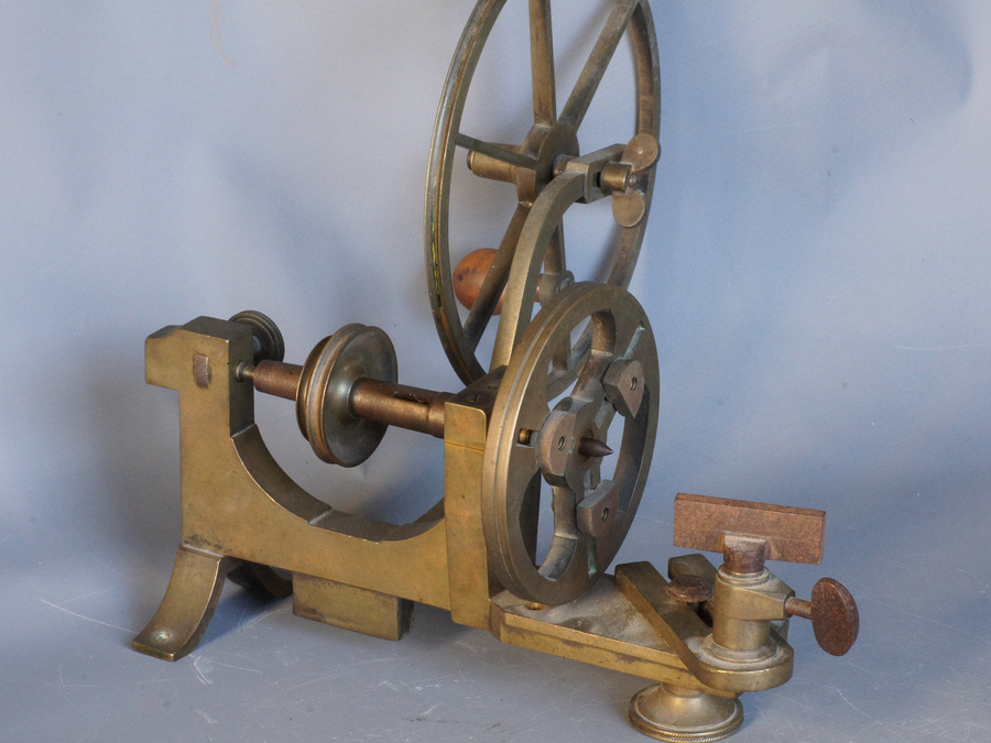

Сообщение от Vladi19 Посмотреть сообщение
Добрый вечер!
Да, они отличаются друг от друга.
Это невозможно. Передняя бабка с интегральной планшайбой, является более ранним изобретением чем цанги. На английском языке это называется "Mandrel", использовалось для работы на пластинах часов.
С уважением, Душан
