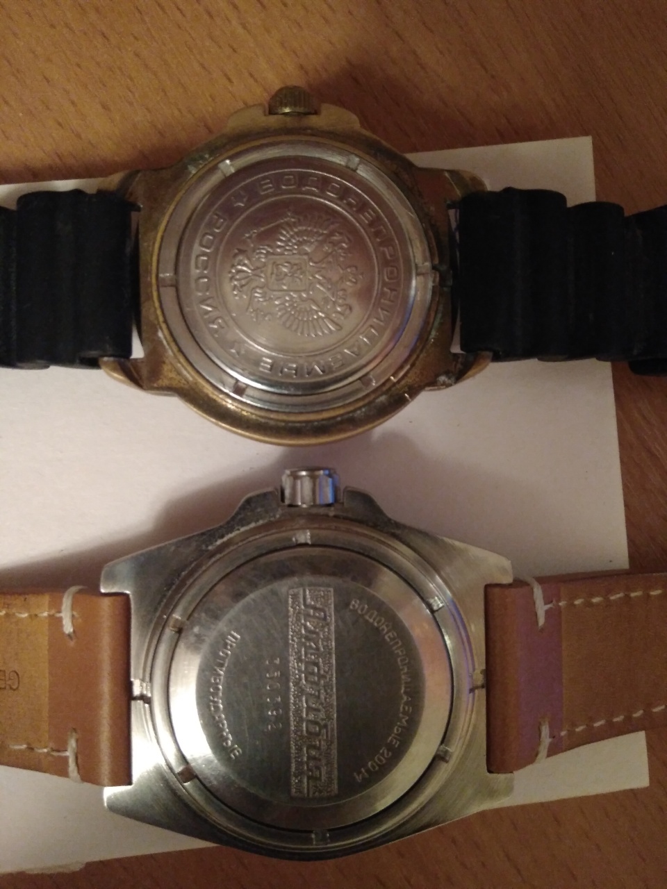

Крышку? Крышка от 2416 не встанет на маленькие командирские (43 корпус). Были Командирские в исполнении под 2416, выглядели как обычные, но расточены под 2416. Потом перестали их выпускать. Сейчас стали делать командирские в корпусах Амфибий с 2416, но это уже не командирские, а не пойми что.

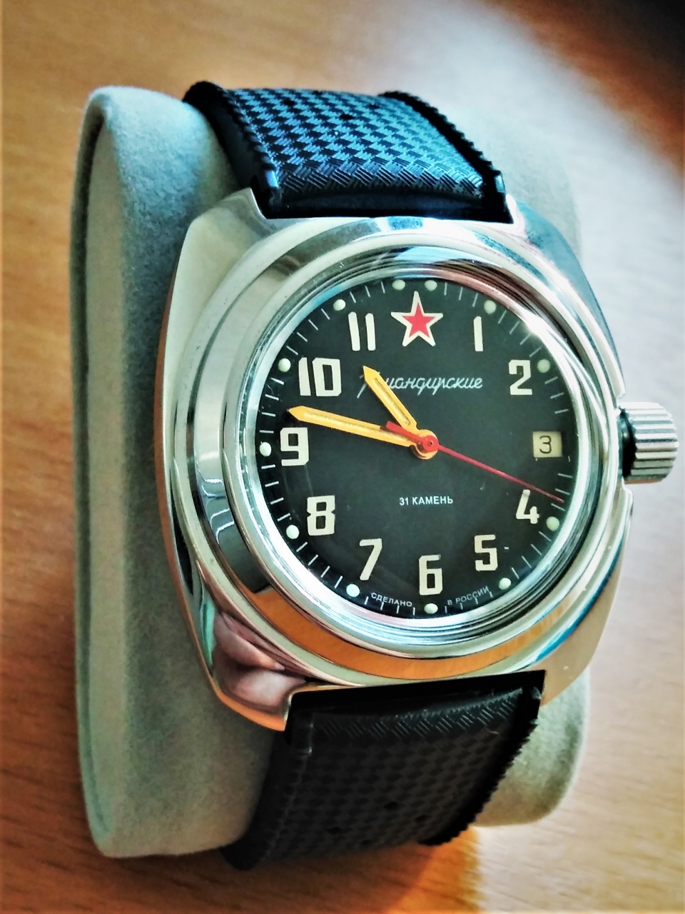

Если у Вас командирские в 43 корпусе, то 2416 туда никак не встанет. Исторически командирские - это механика без АПЗ. Если нужно собрать часы с 2416, похожие на командирские, то надо взять амфибийный корпус и туда уже ставить 2416 и циферблат от командирских.
Например, вот так
