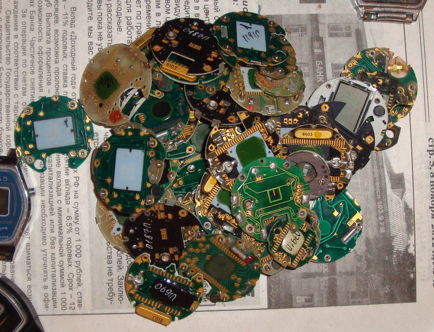

Прозвонил, как раз ЛН кнопка с плюсом и звонится...
Тогда однозначно полевик на входе пробило. У меня такое было два раза с 209, причем с одной и той же кнопкой.

siealex, полевики - это даже вне микросхем для меня тсрашно.
С их стоками/затворами это полные дебри. Я и по сей день не знаю, как их прозванивать... )
Короче, как я понял, искать плату.

В общем, удрученный данной проблемой, решил залезть еще раз в свой металохлам (на фото).
Нашел там плату от 207-й, правдо некомплектную.
Допаял недостающую, почистил - и заработало.
Теперь я рад. ))
+1 к моим электроникам. ))

Артур, поздравляю с немного неожиданным и успешным финалом!

Я сам не ожидал, что из этой грязной и замызганной платы смогу что-то выжать. Да к тому же некомплектной.
Если бы не ты, Сергей, да Сайлекс с форумчанами, наверно не осилил бы.

Был бы искренне рад Вам помочь, но нет.
Есть две 208-х, а вот 9-й нет.
Есть в сборе одна 209-я, но горит центральный сегмент первой минутной цифры.
Если интересно, пишите в личку.

Вот чтоб протер плату спиртом, поменял кварц и резинки - и опа - все заработало.
Ну, лично у меня чаще всего так и получается. За исключением, разве-что, Э1. Вот там - точно, если сразу не запустились - пиши 'пропало', 'танцы с бубном', как правило, - впустую.
Может, вам просто попадаются часы, уже кем-то когда-то чиненные и отбракованные как неремонтопригодные.
Идеальный случай - это если в часы вообще не лазили ещё с тех времён.

Да, как минимум две трети часов, которые имеются вообще и в том числе уже поднятые, ранее кем-то чинились.
Тем хуже для предыдущего ремонтника: он не сдела, а я вот кое что осилил. )
Да и вообще, часы по 20-30 лет (а то и больше) провалялись где попало, некоторые в мастерской затопило водой с прорванной батареи... Короче собираю из всякой ржавой ерунды порой. Не то, что запустить, просто корпус иной раз отмыть проблематично.
Вот например взялся за 204 (которые с двумя батарейками) - и не могу ни одну поднять. Не могу и все... Бывает.

У 204 повально летят микросхемы. Сам в свое время из более чем 20 поднял 5...
Зы, это же касается и 203.
