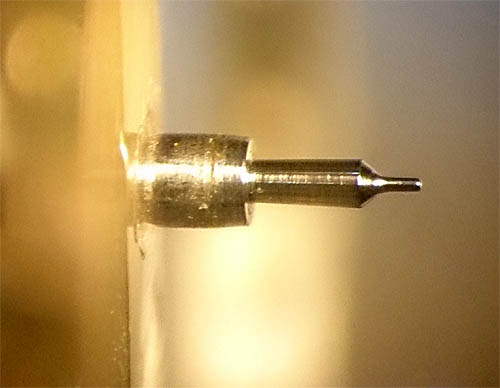

Если ремонта не видно, то почему не по-Женевски? Лазерная сварка - это вот проблема ленивых мастеров. Кто ею балуется, лучше пусть добровольно отложит пинцет и отвертку - это халтура, есть очень немного работ, где сварка возможна, но это не оси и не рычаги.
Я как раз много времени посвятил именно реставрации деталей без ее видимости.
Вот к примеру писал на форуме пример реставрации с максимальным сохранением оригинальной оси:
Зачастую в рамках реставрации возникают вопросы, как можно восстановить функциональность часов, сохранив максимальное число оригинальных компонентов. В этих случаях замена сломанной детали на новую не всегда лучшее решение. Ищется компромисс - щадящий ремонт сломанной детали. Я приведу простой пример ремонта оси баланса качественных часов. Ось была с дефектом: верхняя цапфа подъедена разбитым камнем, вдобавок еще и короткая (изношена). К сожалению, не догадался запечатлеть дефектную цапфу. Первый шаг - срезаем всю верхнюю часть оси.
Затем не разбирая баланс и не отжигая засверливаемся в часть, на которой крепится колодка волоска.
Небольшой уход сверла не критичен, все выправляется при финишном точении
Изготавливаем имплант из синеной стали
Впрессовываем имплант в отверстие в оси
Обтачиваем ось согласно чертежу
Место соединения оси и импланта едва заметно
Почему такой щадящий ремонт не достоин дорогих часов? Во всем мире при реставрации ремонтируют оригинал, а не меняют на донора (ну конечно, когда это не унифицированная продукция 20 века).

Я показал именно такой ремонт оси баланса здесь, только мои фотографии не получились так хорошо.
А звеня фюзейной цепи обычно делаю из куска пружины с подходящей толщиной. Сначале сверлю отверстия и потом вырезаю диском-сепаратором.
У Николая на самом деле анкерное колесо неродное. В таких часов оно обычно имеет особую форму - его полотно очень тонькое - примерно 0.3мм, и только по самой периферии, где импульсные поверхности, становится с обычной толщиной. Причем, сами импульсные поверхности - цилиндрические. Ето хорошо видно на фото механизма Андрея.
Еще - трудно удастся отремонтировать етот триб так, чтобы не было заметно. Можно просверлить 0.2мм или чуть больше отверстие и изготовить верхнюю часть оси с "цапфой" которую запресовать в отверстие, но сомнительно, что етот триб родной, и может лучше сразу подобрать другой триб. В книг по ремонту (точно есть в книге Юлиуса Гене) есть таблицы, в которые при помощи диаметра секундного колеса можно узнать точно диаметр триба...
Я отом, что идея взять колесо (а может и вместе с анкером) из донора не так плохая, только мне не нравится цена, еще есть возможность что не подойдет...

Андрей, я имел ввиду, что у колеса отсуствует вся верхная часть триба над полотном. Она вероятно с диам. 0.5 и длинная 2-3мм. Чтобы восстановить красиво, будет нужно просверлить в триб между зубьями отверстие, а там нет возможность сделать широкое отверстие. У импланта должно быть 2 цапфы - одна настоящая, и другая - чтобы входила в отверстие триба. Сомневаюсь, что не получится очень прочно, хотя там нет особых усилий. Будет нужно общатся с колесом очень внимательно...
Я предлагал Николаю сделать деталь как заготовку для винта с небольшой плоской головкой и припаять ее головкой к полотну, потом обточить все на станке чтобы оформить отсуствующую часть. Я делал так не раз и знаю что получится, но все равно будет заметно.
