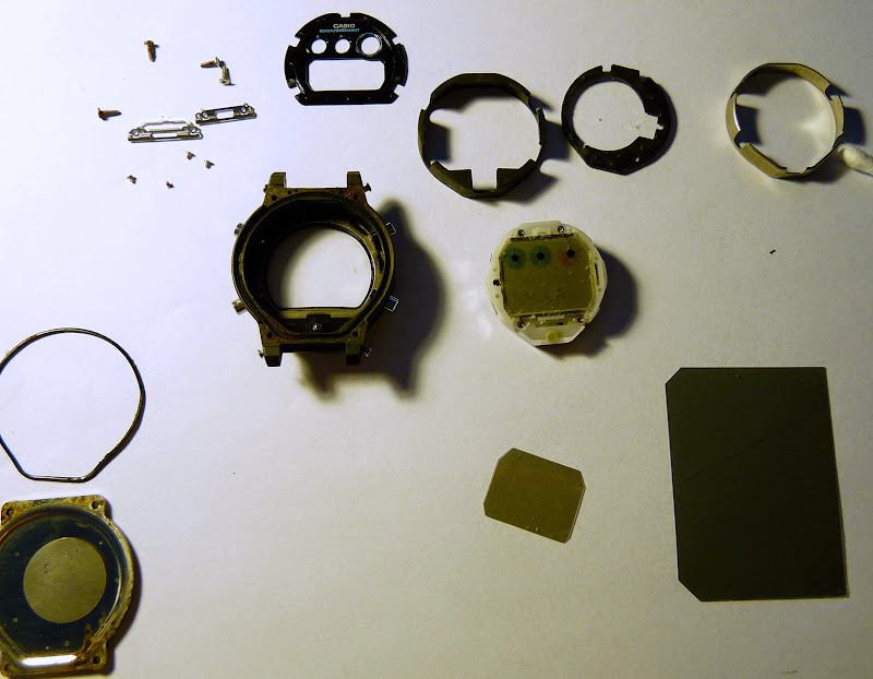

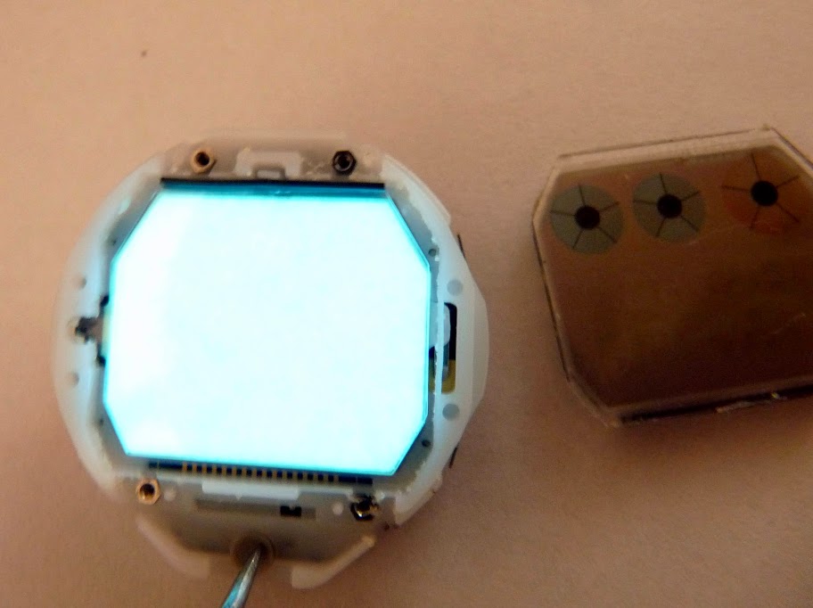

В продолжение темы о данных часах.
Как я уже писал выше приобрел DW-6900 за 20$ Приехали часики, безеля нет, тренчика на ремне нет, ремень немного поцарапанный, пряжка пластиковая, в общем обычные юзанные часики. Корпус внешне без повреждений, стекло абсолютно чистое, без царапин, одна из шпилек крепления ремня треснутая и со следами коррозии.
Провалялись они в ящике пару недель, пока я не увидел случайно на е-бей поляризационную пленку для Nintendo Game Boy совсем за недорого. Ага, думаю, то что надо для экспериментов, и заказал. Приехала пленочка, и понеслась.

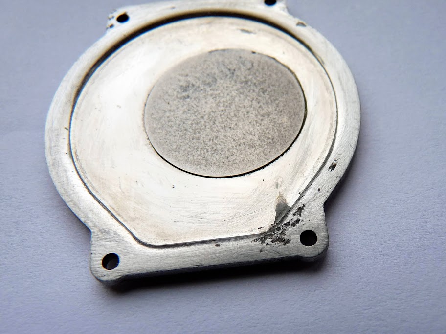

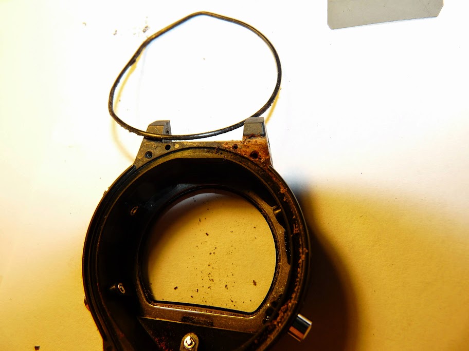

Для начала вскрыл часы, и начались сюрпризы: в одном из отверстий для шурупов сорвана резьба, остальные нормальные, снял крышку, а тааам. Видимо часы использовались в какой-то агрессивной среде, может конечно морская вода, не знаю, но мне кажется что-то явно химическое. Внутрь не попала, но под углами крышки бушевала от души. Честно говоря в очередной раз удивился продуманности конструкции. Кнопки проверил, смазки нет, кольцевая резинка под крышкой растоптанная, один шуруп болтался, а внутрь жидкость не попала, видимо все же неглубоко было, или давления не было.
Дальше больше: вынул модуль, он старого типа 1289, и обратил внимание что что-то липкое присутствует на декоративной крышке с тремя отверстиями. Оказывается она чем-то покрыта вроде лака, или краски, непонятно только как потом надписи сверху делали, причем абсолютно идентичные оригинальным. Короче протер изнутри спиртом, липнуть стало значительно меньше. С внешней стороны не стал, так как под воздействием спирта немного плыло и белесый оттенок появлялся, зачем это сделано предыдущими хозяевами я не знаю, возможно обновляли , или экспериментировали просто.
После приступил к самому интересному, смене поляризационной пленки.
Изучив мануал:
http://mygshock.com/wiki/How_to_conv...gative_display
Решил, а чё тут сложного, я смело приступил к делу. Снял резину и металлический кожух с модуля, и на всякий случай отвинтил крепления LCD, как потом оказалось зря, но не смертельно.
И начал по инструкции пытаться отдирать родную пленку своим старым скальпелем. Пленка отдиралась с трудом, поэтом одолжив фен у жены прожарил немного экранчик, дело пошло живее, поддевая скальпелем пленку и аккуратно поднимая вверх, я наконец снял ее. Родную пленку в процессе поцарапал, если аккуратно, то думаю, можно было лезвием для бритья снять не повредив, но не страшно, у меня еще довольно много осталось купленной.
Теперь новая дилемма : экран покрыт липкой субстанцией, с помощью которой родная пленка была приклеена к экрану, и ее нужно удалить. В инструкции сказано, что снять ее можно с помощью ватных палочек... Попробовав этот метод, я признал его неэффективным, и окунув палочку в спирт дело пошло гораздо живее. Тут как нельзя кстати оказалось, что экран я отделил от модуля, не было риска залить модуль спиртом. Потом таким же методом очистил родную пленку, она понадобилась чтобы вырезать новую.
Прикрутил обратно LCD дисплей я определил как лучше повернуть пленку, чтобы добиться максимальной контрасности экрана, потом приложил родную пленку в качестве трафарета и вырезал новую.
Автор мануала говорит о том, что его пленка также как и родная была с одной клейкой поверхностью. В моей под защитными пленками клейкого слоя не оказалось, но это не помешало ей держаться на поверхности экрана.
Ну а дальше нужная работа: чистка, вокруг кольца под крышкой как всегда куча грязи, этом мы проходили, а вот под крышкой в зоне действия коррозионного вещества, пришлось наждачить, скрести, протирать и снова скрести, ну почти всю гадость выцарапал, промыл, зубной щеткой почистил, и оставил сушиться (после еще сальники проверил и смазал силиконом)
Ну и оставить в модуле эту красоту я не мог, не долго думая разобрал быстро свои желтые DW-6900 просто сменил модули и декоративные панели. Кстати обратил внимание, что модули одинаковые только размером, формой, и экраном, наполнение поменялось, места выхода контактов, крепление экрана разное.
Вечером в квартире без света ничего не разглядеть, на улице все довольно видно даже в сумерках, с подсветкой вообще красота. В общем в очередной раз убедился, инверсный дисплей это очень прикольно, но в связке с автоподсветкой и соларом. В остальном практичность обычного экрана конечно выше, но зато не так красиво.
Ну результат вы можете наблюдать ниже:
Далее планирую заказать новую одежку часикам, новую декоративную панель, кольцо под крышку. Осталось определиться с цветами, скорее всего черный будет, но еще думаю. Ну и восстановить резьбу как-то нужно, наверное буду заливать горячей пластмассой и по-горячему вкручивать винт. Посоветуйте кто делал как.

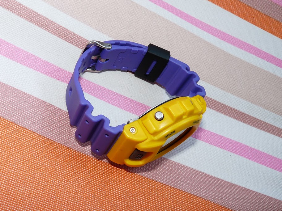

Случайно купил ремешок довольно оригинального цвета Получились такие себе Crazy Colors, дома долго искал модель , которая шла с таким ремнем.
Оказалась неожиданно - DW 6630
http://watchshock.com/archive/Casio/...xx/DW-6630B-6/
В общем было примено так, только фэйспротектор и другого цвета цифер и надписи:
На каких лучше? Или одинаково плохо на обеих моделях?

  #57
Старый 06.06.2014, 22:38
Аватар для Victor Yefremov
Victor Yefremov Victor Yefremov вне форума
Регистрация: 06.09.2012
Адрес: Донецк
Сообщений: 287
Сказал(а) спасибо: 1,091
Поблагодарили 353 раз(а) в 125 сообщениях
И первый и второй вариант хорош,но мне первый более по душе
Do androids dream of electric sheep?

  #58
Старый 07.06.2014, 08:16
Аватар для vlad82
vlad82 vlad82 вне форума
Регистрация: 01.03.2014
Адрес: Россия, Свердловская обл, г. Первоуральск
Сообщений: 48
Сказал(а) спасибо: 563
Поблагодарили 60 раз(а) в 20 сообщениях
имхо 1 вариант лучше смотрится...под вторые лучше черный ремешок
dw-5600eg-9vq / dw-6630 fox fire / dw-6630 fox fire custom / dw-6900 thrasher / dw-9052-1bcg

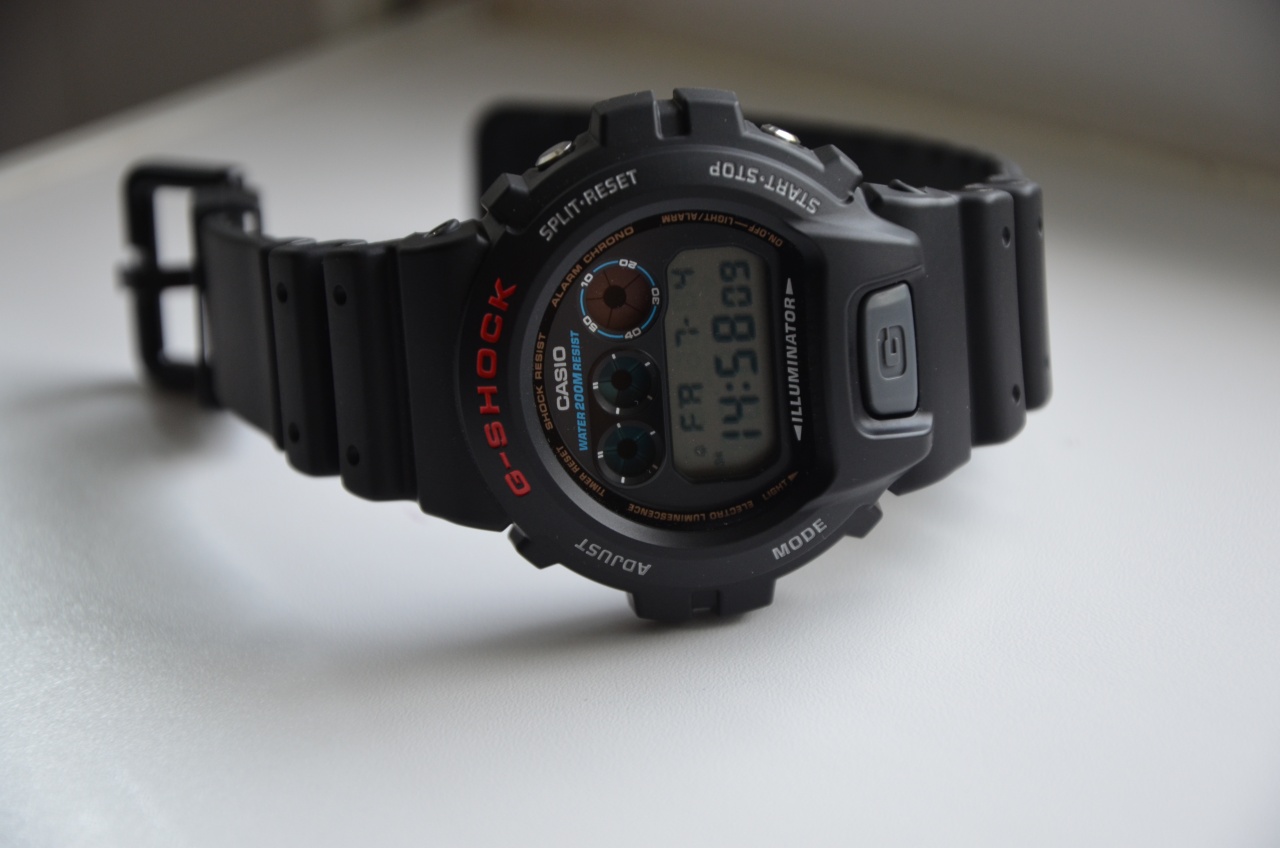

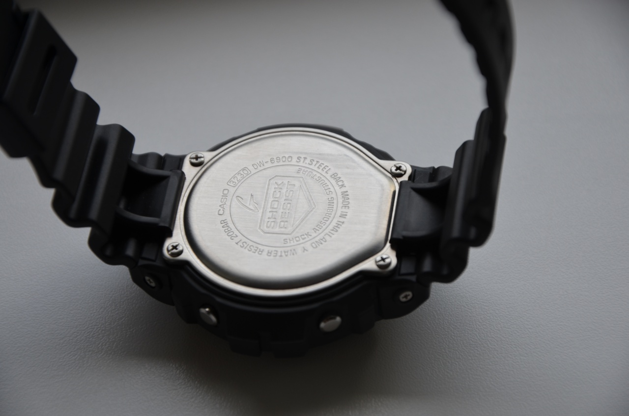

Интересные классические 6900 пришли на днях из америки. Сделаны в тайланде, ремешок аж в японии. Отсутствует нолик на рамке дисплея над началом слова - Illuminator. Думал фейк, но разобрав часы , успокоился - всё оригинальное, тайланд тоже. Предыдущие такие же часы от этого продавца были все китай, с крышкой старого образца.
Перепробовав достаточное количество шоков (ga100 gd100 g9100 dw5600 dw6600 dw5900), опять почему то вернулся к DW6900-1V.... замкнутый круг какой то.

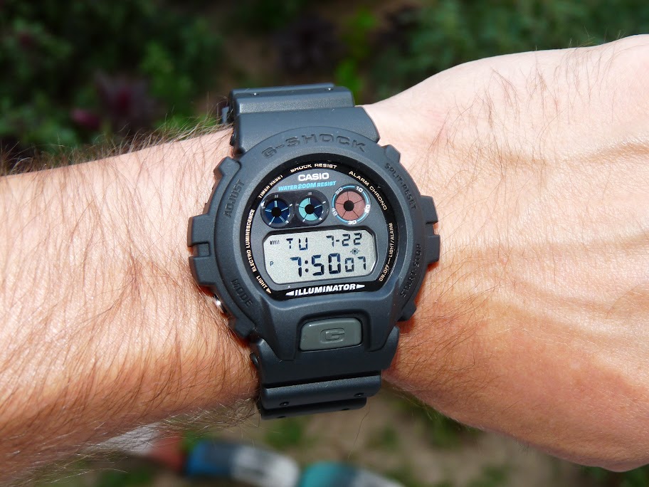

Сегодня пришла большая партия деталек от Pacparts, продолжил эксперименты. Стол был похож на не знаю что, все в разобранных часах и их деталях В общем перебрал несколько вариантов, пришел к выводу, что классика больше всего нравится.
Для начала просто одел новую одежку - ремень и безель от "военных" матовых DW-6900MS на классические.
Потом черный цифер и инверсный дисплей:
Потом инверсный вынул, оставил обычный с черным цифером (самый некошерный вариант как на мой взгляд):
Теперь пришел черед зеркального цифера (к нему в пару должна была быть еще хромированная кнопка подсветки, но не нашлась к сожалению на складах)
Ну и для контраста зеркальный цифер и обычный дисплей:
Скорее всего останется классическая серая с голубым подложка цифера и обычный неинверсный дисплей, но так как часы перекочуют к другу, ему решать, я же пока вселил зеркальный диал и инверсный дисплей в желтый корпус, смотрится отпадно, завтра протестирую на солнечном свете, если понравится закажу LCD с зеркальным блеском цифр к комплекту, а то честно говоря мои эксперименты с поляризационной пленкой привели к тому, что я поставил пленку под максимально читаемым углом, но совершенно не учел тот факт, что ношу поляризационный очки, а в них с данным углом несостыковка, приходится вертеть руку, чтобы прочесть показания. А пленки осталось только на неинверсный дисплей
