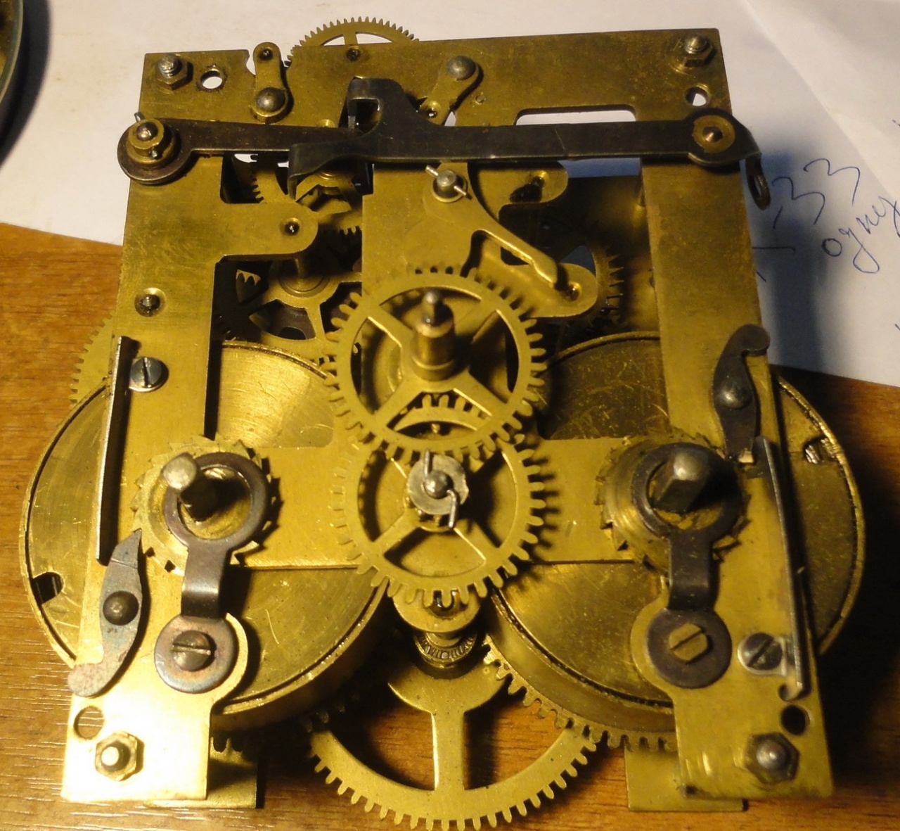

Сообщение от eddi 747 Посмотреть сообщение
будем искать с барабаном что бы оживить Хасса..
Есть у меня мех ненужный такой или подобный. Его когда-то кто-то вставил в благородный русский корпус от Ленца с инкрустацией, а родного искалеченного Ленца положили в ящик (к счастью). Понятно, что справедливость была восстановлена и мех Хааса ныне в ящике, а отремонтированный Ленц в отреставрированном корпусе. Могу в ПН глянуть - PHS на работе.

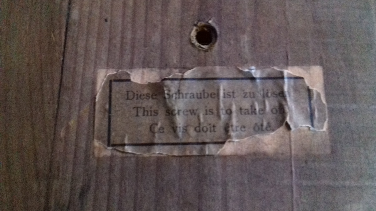

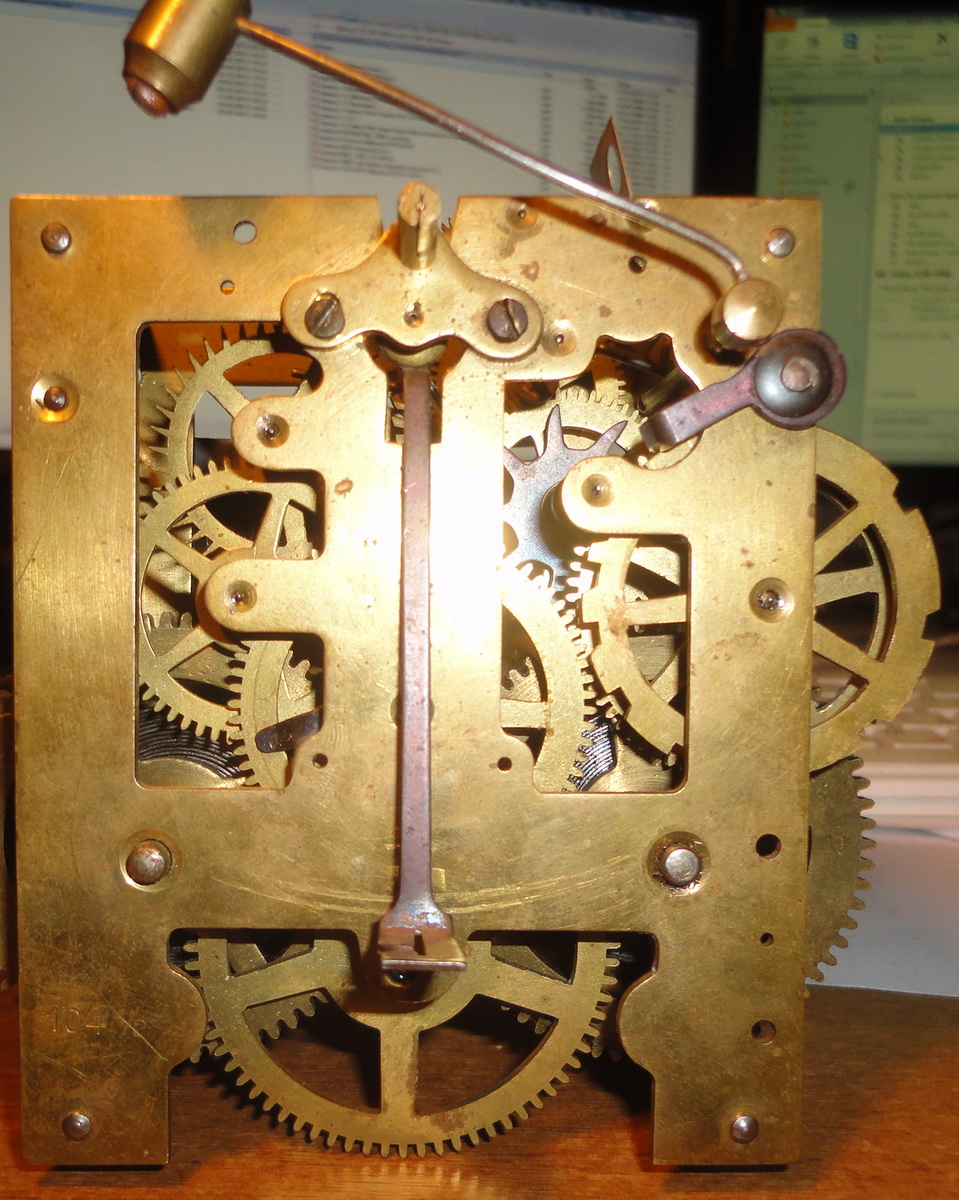

Господа часовщики...я не надоел вам своими глупыми вопросами....!!!
Когда разбирал Хасса..то на задней стенки интересный винтик...вкручен в основание держателя пружины боя!!!
Для чего данный артефакт и что написано на буржуйском языке на бумажке....(при востановлении корпуса стараюсь оныую сохранить)
Спасибо всем.

eddi 747 в это отверстие вставляется винт транспортировочный.

А эта бумажка напоминает на трёх языках (немецком, английском и французском) , что винт этот следует удалить.
Сомневаюсь, что эта бумажка достойна такого пиетета.

Как я понимаю после удаления сего винта бой будет лучше.???
Спасибо за просвещение....
Ежели сей винт присутствовал, то после удаления оного бой будет несомненно богаче. А бумаженьку лучше, конечно, оставить. Бой от оной лучше не будет, но дух того времени сохранится бережнее. Любая деталь, кою можно сохранить, пусть будет сохранена.

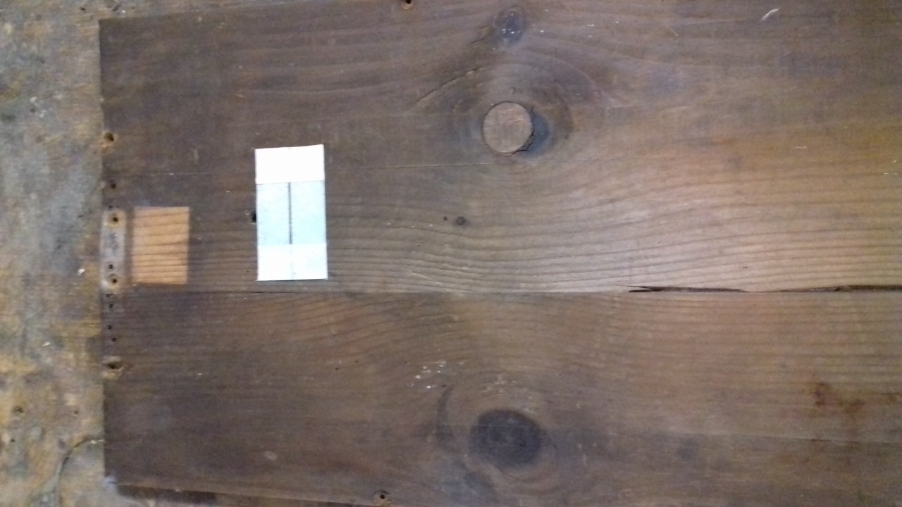

Поддержу Николая , и по богатству боя и по сохранению духа времени , всё это нужно делать , я сегодня вот тоже одну бумажку законсервировал.
