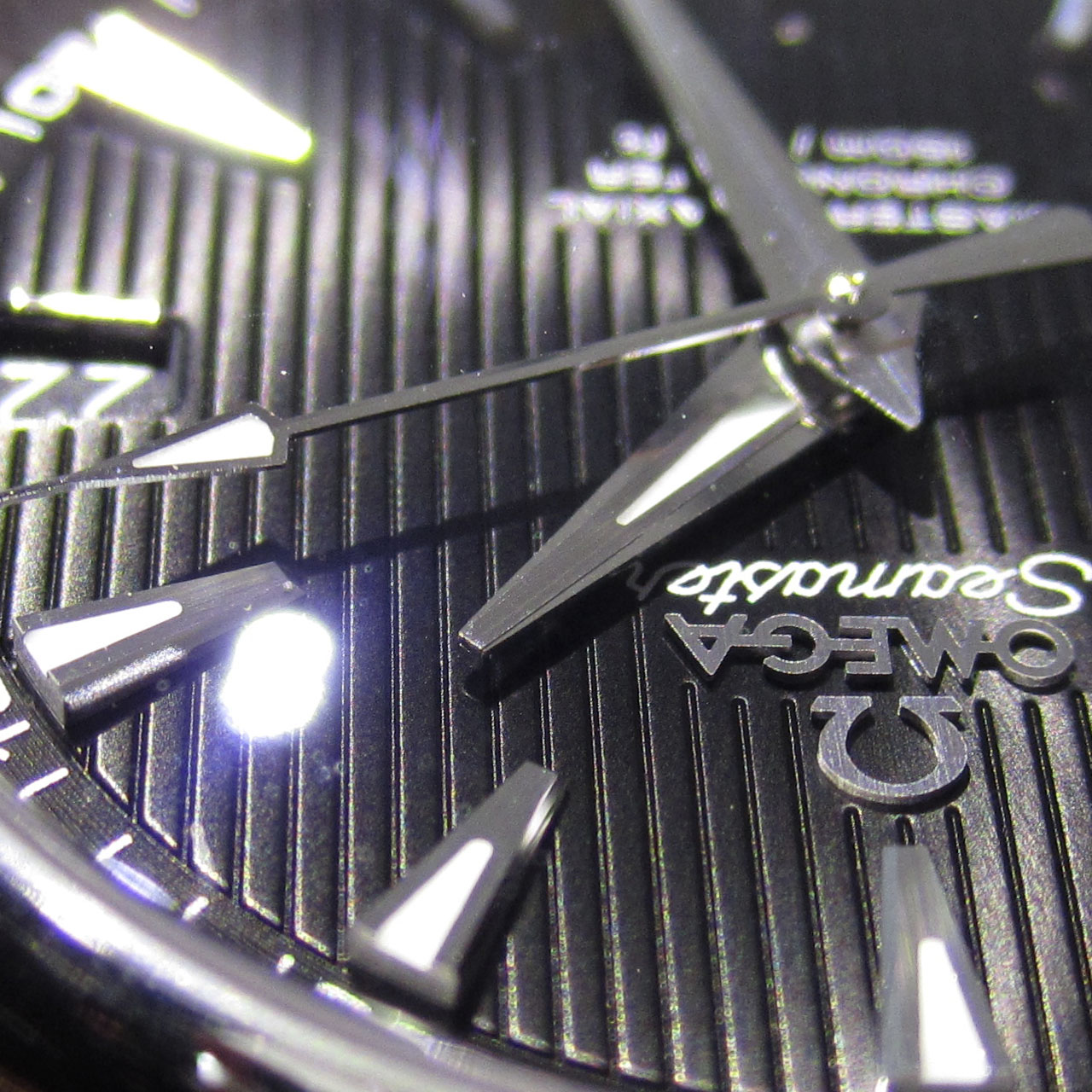

Сообщение от Микк Посмотреть сообщение
Часовая стрелка хорошо видна. Очень похожа на мою.
Сообщение от Myster Посмотреть сообщение
Omega предоставила вам бесплатный бонус в виде золотой стрелки вместо стальной.
Если ваша стрелка от серии Constellation (а судя по фото, так и есть), то Вы счасливчик =)
Микк и остальные сочувствующие, не тешьте себя надеждами, часовая стрелка в обсуждаемых часах не от Constallation, ещё раз, внимательно посмотрите фотографии и сравните стрелки, не только по отдельности,
но сравните и пары ...
Для облегчения работы, фото в приложении.

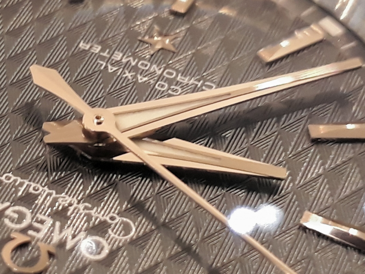

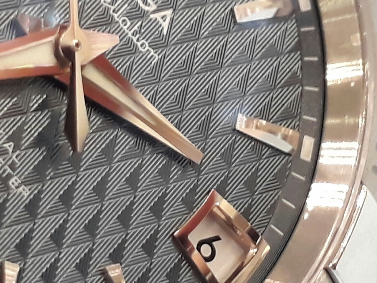

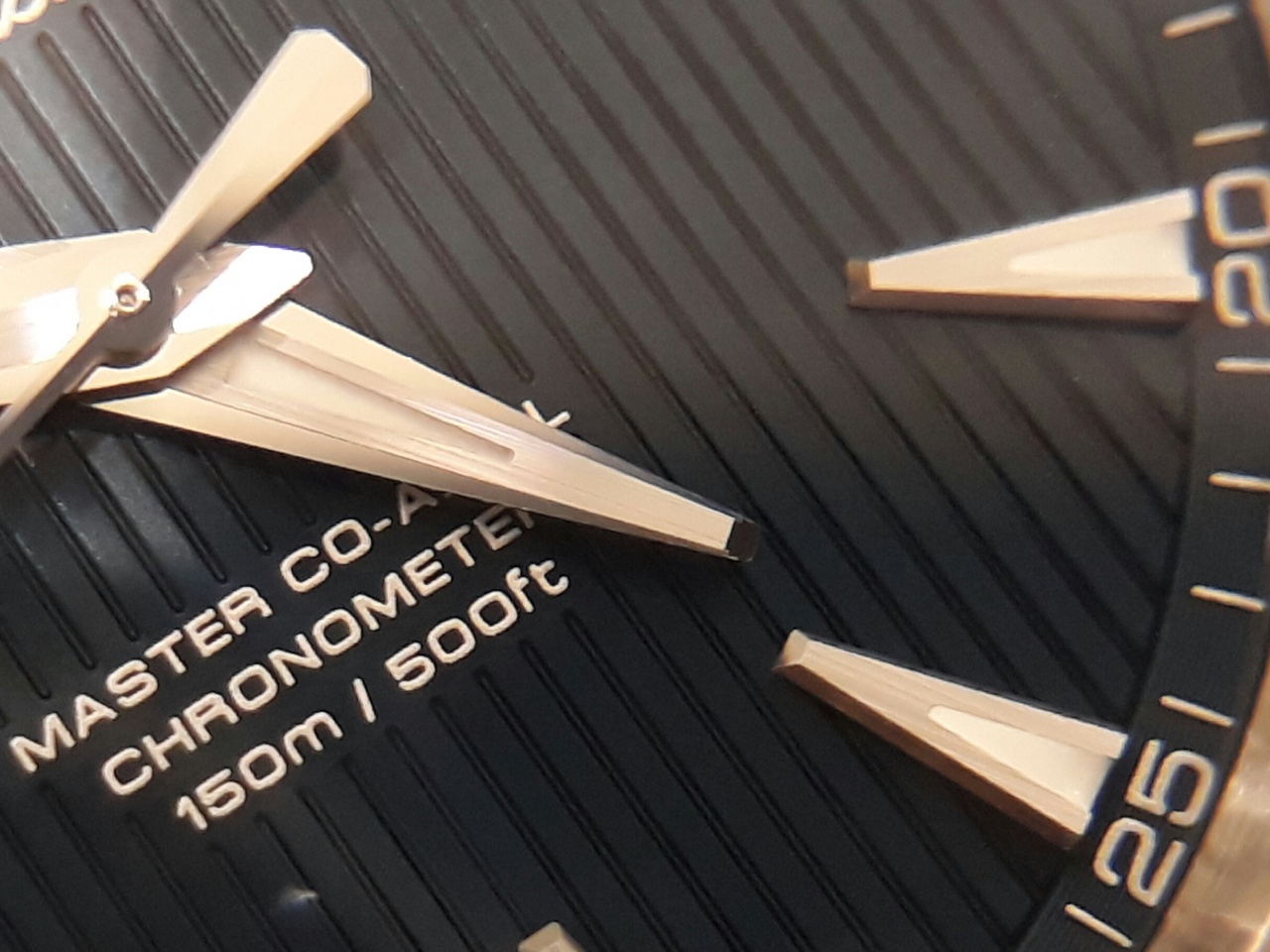

Да, у ТС точно не стрелка не от Constellation. Покажу на фото.
Стрелка Constellation 38mm имеет два уровня, где нижний как бы заходит под декорированный верхний ближе к плоскому носу:

Стрелка у AT также имеет двухуровневую поверхность, но в отличии от стрелки Constellation 38mm, нижний уровень продолжается до самого носа стрелки:

Стрелка ТС:
