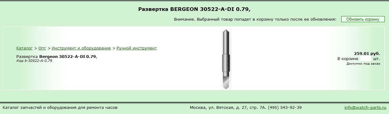

Да конечно, ув.Graf. В качестве развертки отверстий (Reamer), под установку камней.
Для калибровки отверстий пушечное не подходит, это для сверления калиброванных глубоких отверстий. Вам нужны просто развёртки, или колизвары.См. картинки.

Сообщение от Graf Посмотреть сообщение
На первом фото, Reamer от Bergeon. Можете подсказать, как такой изготовить в домашних условиях? В смысле, как спилить круглую железку ровно до половины (слово "пушечное", я убрал ) Интересует именно, как сделать боковую кромку.
PS За колизавры спасибо, это нечто иное, не надо. Да и есть они у меня.

Добрый вечер, Андрей!
Единственны способ будет шлифованием у токарном станку с шлифовальным приспособлением монтированном в вертикальном суппорту а заготовка закреплена в цанге переднее бабке. Заготовка необходимо будет предварительно закаленна и отпущена до светло-соломенного цвете. Каление должно сделать в клетки от железные проволоке с мягким мылом заполнено.
Боковую кромку можно сделать то же методом, то не важно в этой мере чтобы кромка будет точна, ее ненужно чтобы прикоснулась к краю резки, она служить только остановить кусочки латуни чтобы не сломаю резец.
Посмотрите фото:

Спасибо, Душан!
Так как у меня нет вертикального суппорта, вопрос снимается
Придется покупать заводские.

Сообщение от Андрей Крукович Посмотреть сообщение
Добрый вечер Андрей, я постоянно посещаю неш "блошиный" рынок под названием "Поле чудес". У меня нет проблем с развёртками, да и прайс там погуманнее. За одну Бержеоновскую... не унесёшь. Кроме того Колизвары можно изготовить самому из больших игл, главное не пригреть и не отпустить, постоянно окуная в густой мыльный раствор. Но лучше заводские развёртки.
С уважением Graf.
