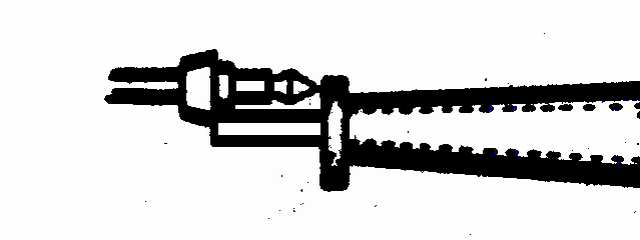

Микрометр МН-2, паспорт
В этом микрометре правый измерительный стержень движется не как в обычных микрометрах вращаясь, а так же как и в индикаторе слева, без поворота. Сами насадки конусные, съемные.

Душан, в будущем я планирую сделать пьедестал и тарельчатые наконечники для МН-2, подобно вашему. Диаметр вашей тарелки около 8мм?
Для самое точное измерение надо использовать концевых плоскопараллельных мер, мой набор является российского производства завода КРИН, Москва
вы имели ввиду набор КМД - концевые меры длины, типа такого?

извиняюсь, под словами "диаметр тарелки" я имел ввиду диаметр измерительного наконечника, по форме наконечник похож на тарелку. Вы указали 5мм, спасибо, этих размеров достаточно.
Еще есть вопрос по форме наконечника. В одном наконечнике вырезан 1 сектор, в другом 2, размеры секторов разные? У меня нет подобного индикатора, я смотрю по фото вашего индикатора и индикатора JKA.

Сообщение от aruy Посмотреть сообщение
Два сектора являются одинаковыми и находятся в соответствии друг с другом. Третий сектор немного глубже, угол такой же, как на двух других.
Оба наконечника отрезаны плоскими на нижней стороне, чтобы позволить измерять диаметр часовых камней, которые размещены на столике, тоже плоском.
