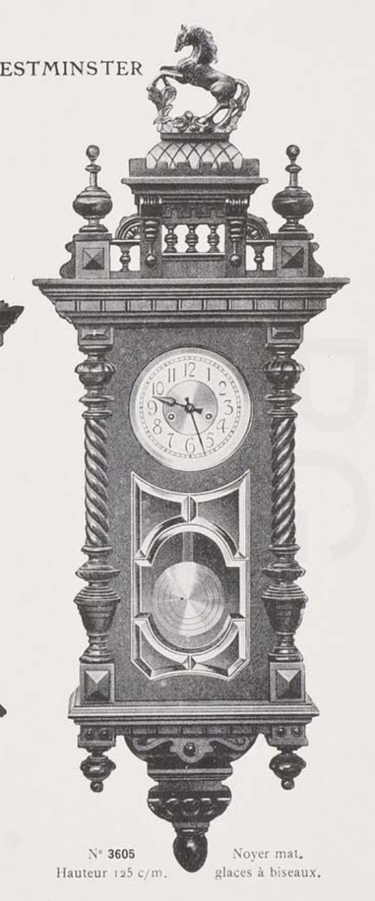

Олег, Джон Хабби, исследователь наследия фабрики GB, ответил, что просмотрел все каталоги, имеющиеся у него в наличии и, к сожалению, так и не нашел картинки модели 3601. Он нашел модель с близким номером (3605) во французском торговом каталоге, она явно из близкой серии, но не та. Подождем еще, может сам Виктор Танг откликнется, откуда у него фото корпуса 3601 на сайте...
Кстати, коллеги, обратите внимание, как Беккеровская фабрика стремилась удовлетворить спрос покупателей каждого локального рынка - на французском рынке было очень популярным украшение мебели вот этими витыми колоннами, подражающими мебели эпохи ренессанса, и беккеровские дизайнеры разработали корпус, который бы соответствовал этим запросам. На других рынках такие корпуса не предлагались и в каталоги для Германии, к примеру, не добавлялись.
С ув,
Олег

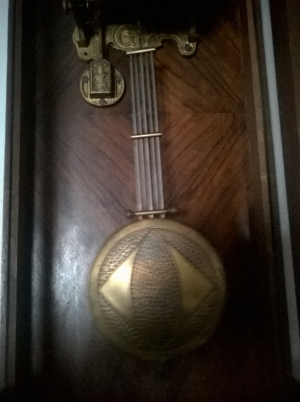

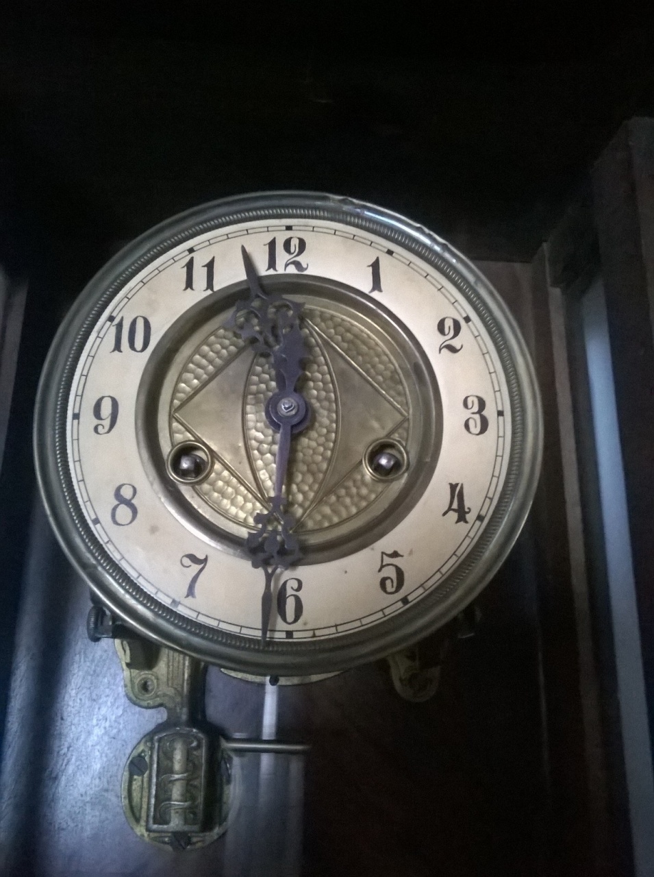

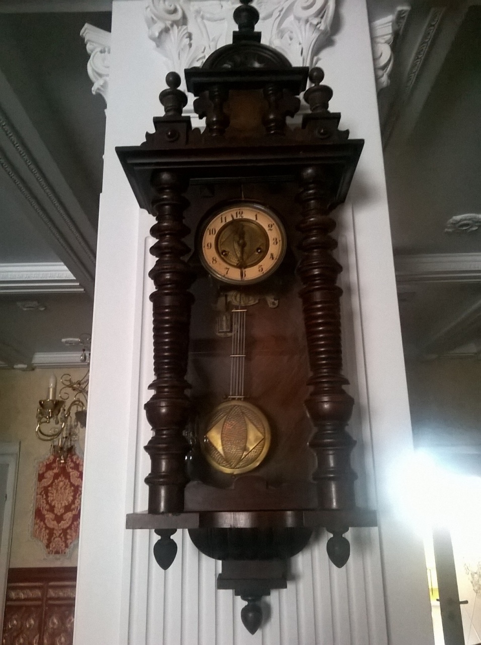

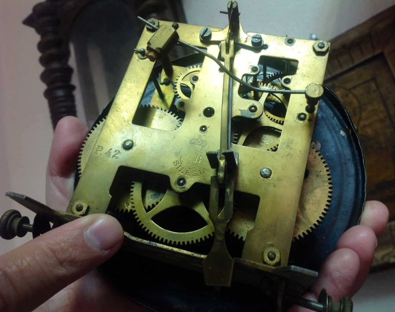

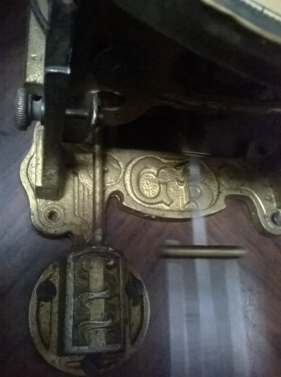

Добрый день!
Мне достались в наследство вот такие часы. Очень их люблю, с ними дом как-будто оживает.
Даже бой по ночам не беспокоит
Однако, практически ничего не знаю о них.
Учитывая то, насколько участники форума осведомлены о различных моделях данных часов, попрошу и мне помочь с этим вопросом относительно моих часов.
Заранее благодарна за уделенное время.

Добрый день, Anastasiya P.
Механизмы Silesia выпускались с 1908 по 1926гг., Р42 - это длина маятника 42см.
Фрезерованные трибы выпускать до 1914г. потом выпускались механизмы с цевочными трибами.
Соответственно если трибы фрезерованные, то 1908-1914гг., если цевочные, то 1915-1926гг.
Механизму нужен репассаж, т.е. ремонт, т.к. масляные лунки уже сухие и масло за коксовалось - темные пятна видны.
С ув., Влад.

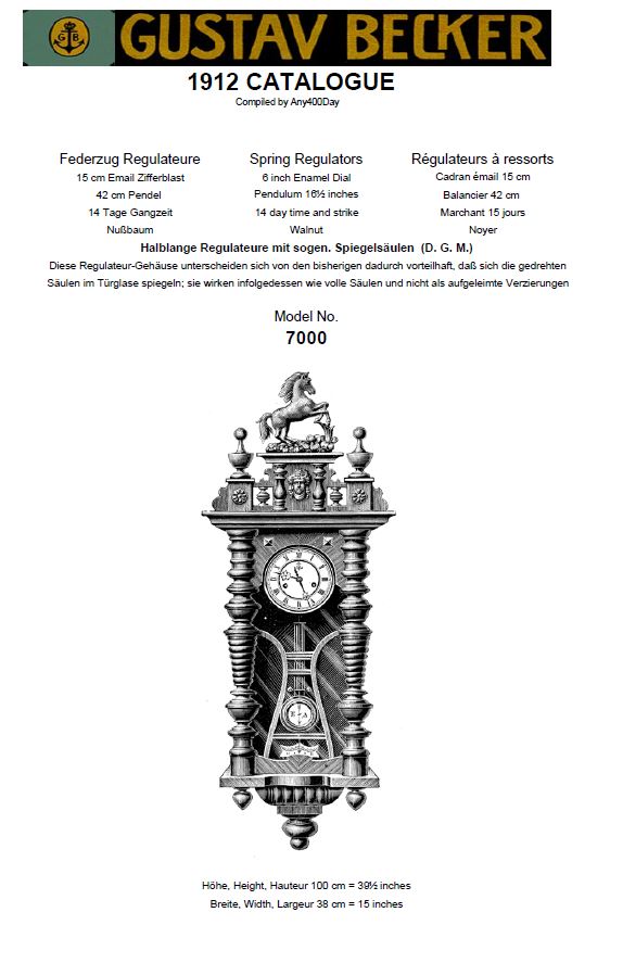

Анастасия, добрый день и добро пожаловать на форум!
Ваши часы очень похожи на модель 7000, которая присутствует в торговом каталоге Gustav Becker 1912 года. Есть небольшие отличия, которые могли быть как результатом бытования часов (реставрации), так и изначально комплектации (заказа поставщика). К примеру, накладная деревянная раскладка на стекле, которая присутствует в каталожном изображении, могла быть просто утеряна, как и лепной маскарон в центре короны.
В остальном согласен с Владом, думаю, можно датировать ваши часы периодом 1912-14 гг.
С уважением,
Олег
