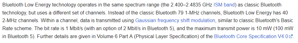

Сообщение от VSagunovS Посмотреть сообщение
По опыту работы с радиотехническими устройствами, разница в потребление низкочастотного приёмника и СВЧ приёмо-передатчика несколько порядков.
600 / 2 = 300
Два порядка.
ЗЫ
Потребление BT LE - 10мВт, если верить вики.
