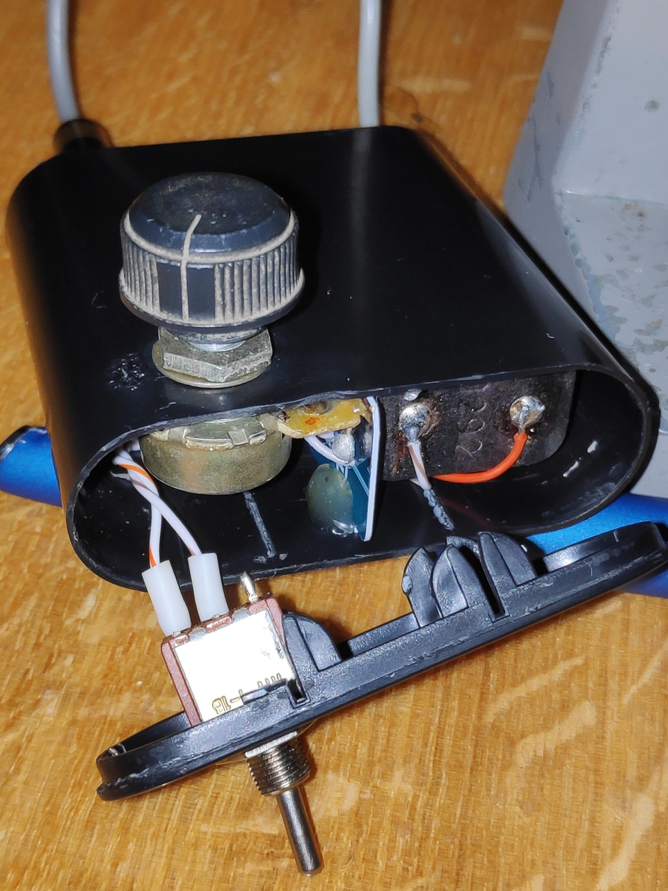

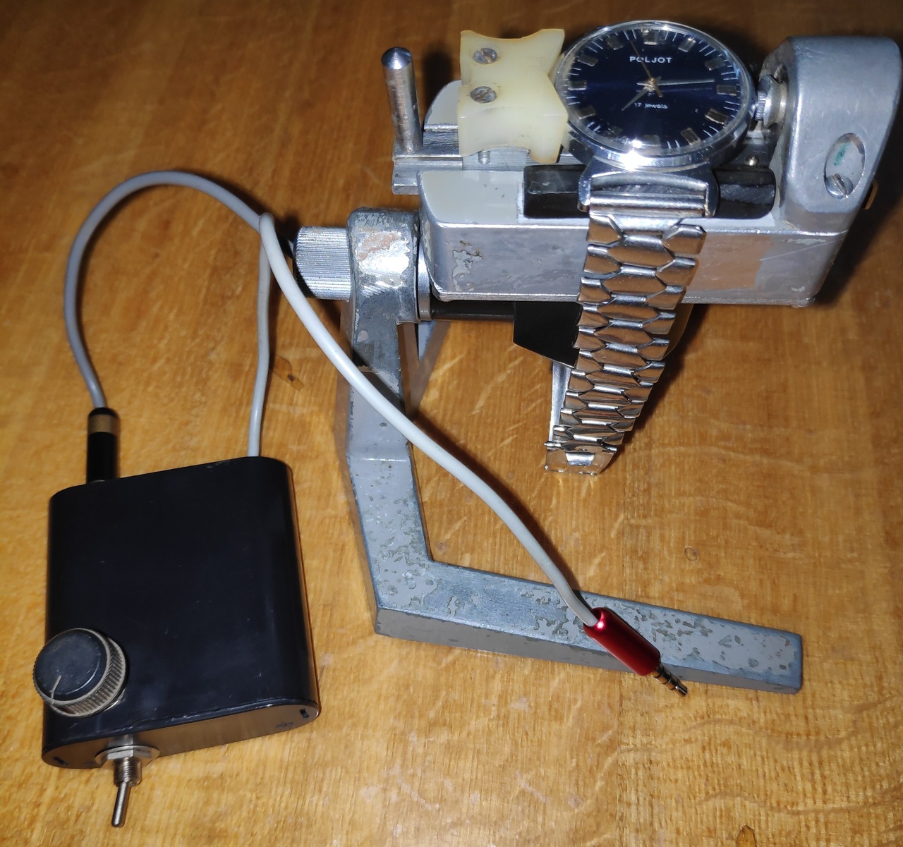

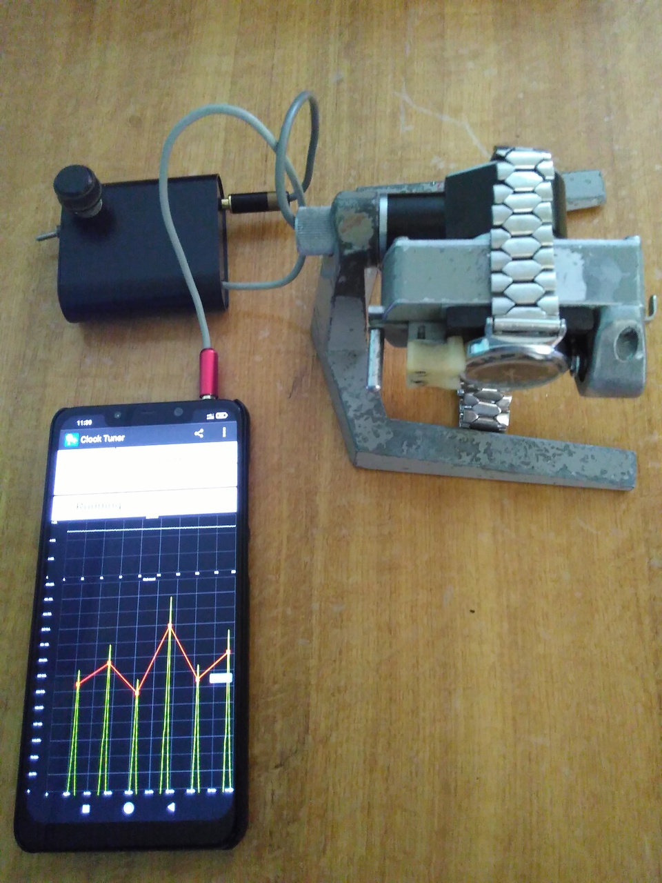

Добрый день!
Не знаю сюда?
Но может кому пригодится.
Прикупил по случаю микрофон от ППЧ-7М. Решил приспособить к смартфону.
Вот что получилось. Сделал микрофону полную профилактику с отмывкой и припайкой на места оторванных проводов.
Дополнительно сделал блок питания с регулировкой усиления. Питание от "Кроны" чтобы минимизировать сетевые помехи. Потребляемый ток около 10 мА. Так что батарейки хватает надолго. Корпус от "квадратной" батареи.
Результат меня очень порадовал.
P.S. Схему доработки прилагаю.

Добрый день всем!
В общем поигрался я с этой штукой некоторое время и понял, что что-то не то.
Настраиваешь мех-м "в нитку", выставляешь в "0" и в итоге понимаешь через некоторое время, что что-то не так.
Психанул и купил таймграфер 1900.
И понял, что все эти приложения "детский сад, ясельная группа".
Показания ТГ, мягко говоря, очень отличались от картинки на смартфоне.
Вывод: по возможности пользуйтесь специализироваными приборами.
Этот пользователь сказал Спасибо! Yury03 за это сообщение:
