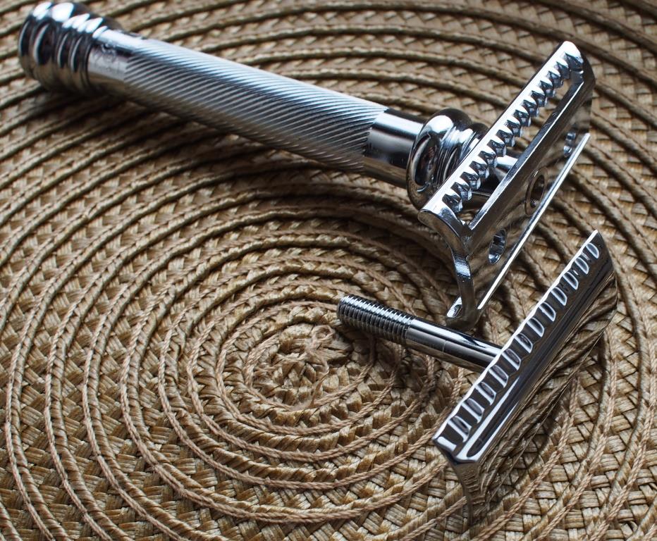

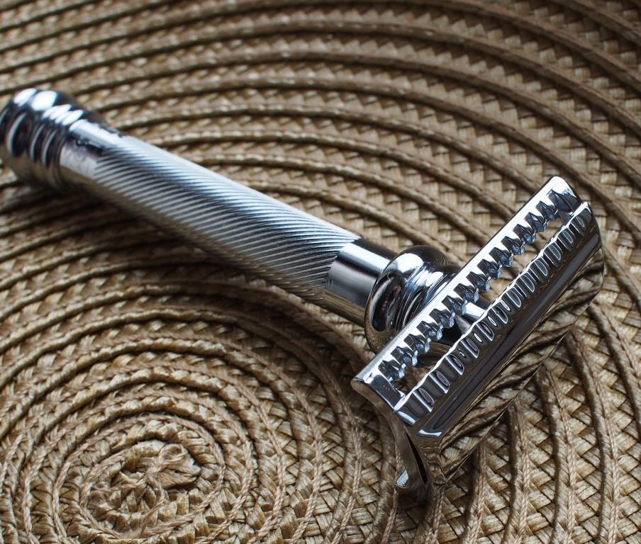

Оптимизирую новый Merkur 39C Slant Bar . Замечательный косорез, с замечательной, удобнейшей , на мой взгляд, ручкой. Винтовая нарезка не дает проскальзывать станку в руке, а наплыв снизу позволяет упираться мизинцу, если потребуется. Станок приятно тяжелый. Лезвие встает ровно, без перекосов.
