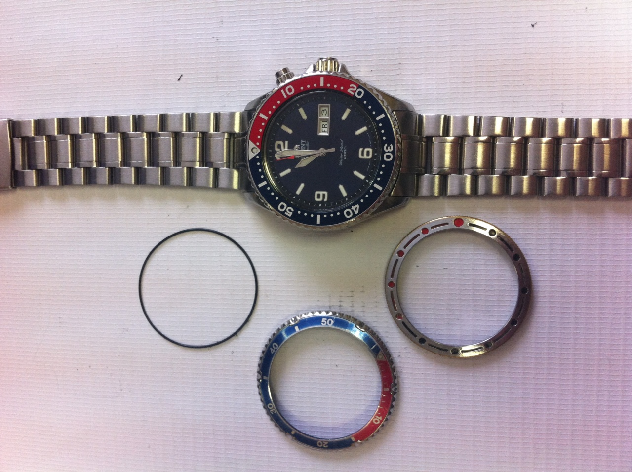

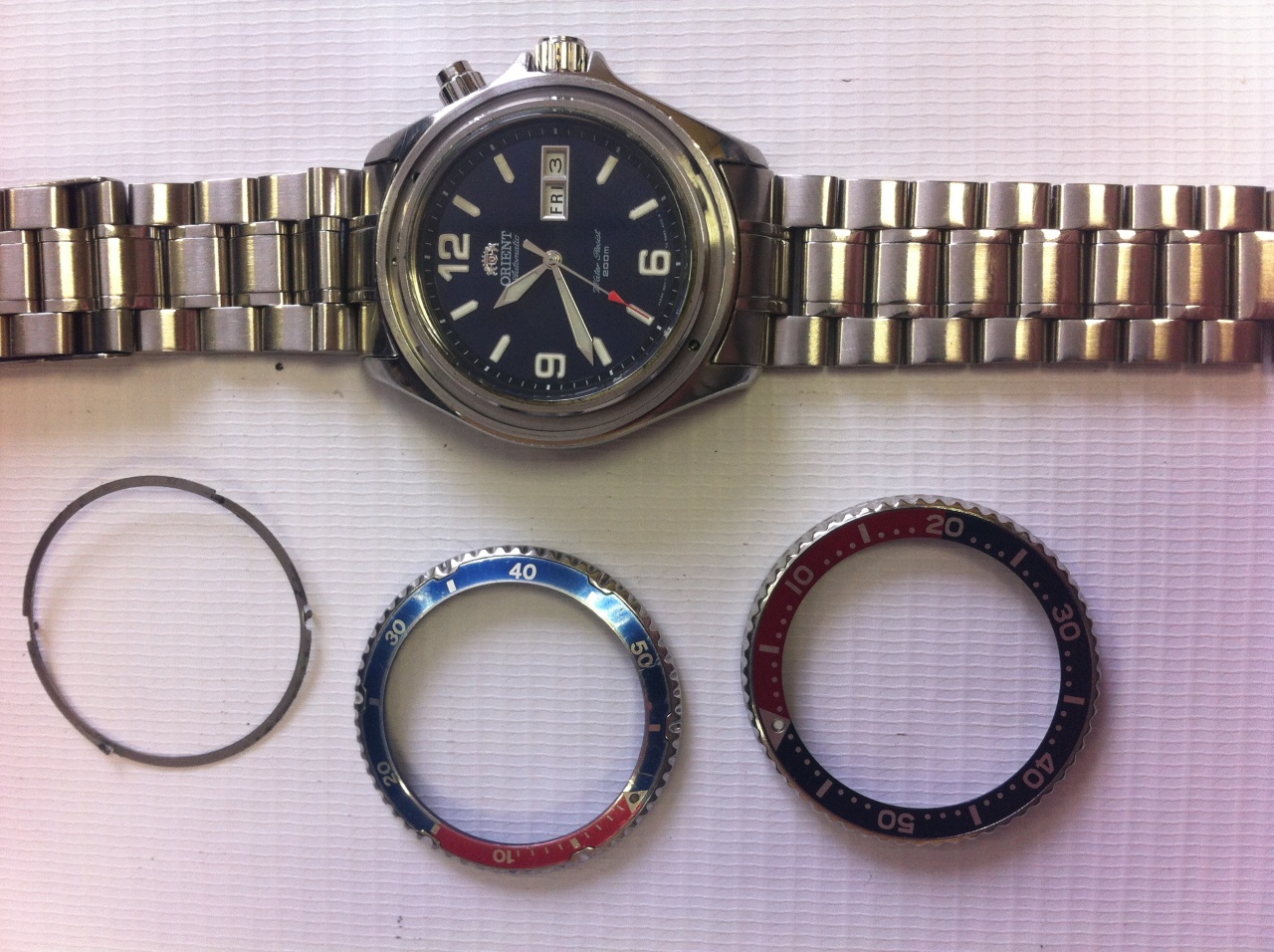

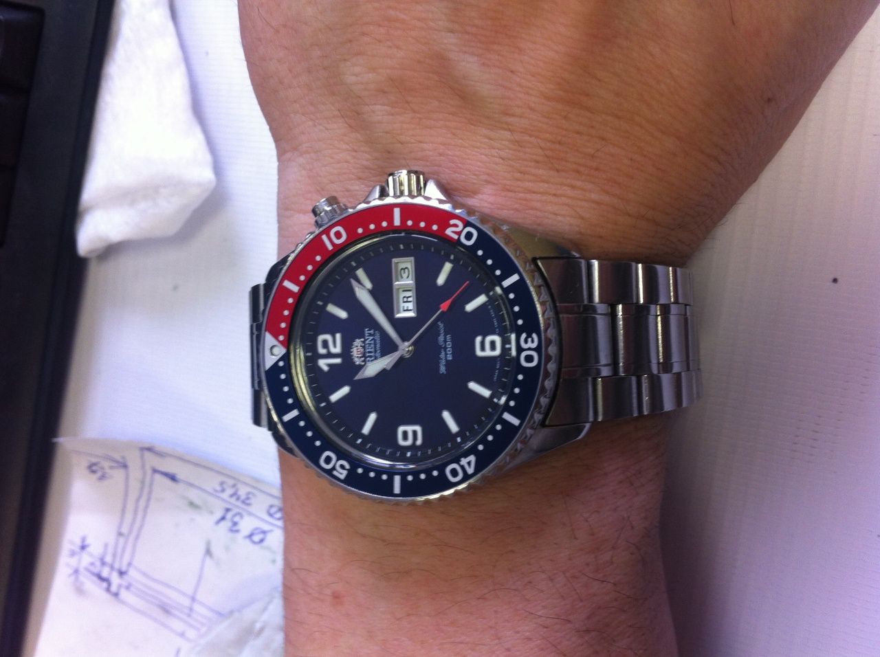

Замена безеля Orient Мако на Sieko
Возникла проблема замены безеля на Мако Пепси EM 65-C2-A-CA M8
из-за потертости за 3 года ношения
единственный вариант для меня это безель Sieko SKX009
нюанс пришлось вытащить резиновую прокладку из безеля Sieko и вместо ее поставил пружину от восток анфибия.
я даволен результатом

До тюнинга
http://forum.watch.ru/attachment.php...1&d=1488530628
и после
http://forum.watch.ru/attachment.php?
http://forum.watch.ru/attachment.php...1&d=1488530783
