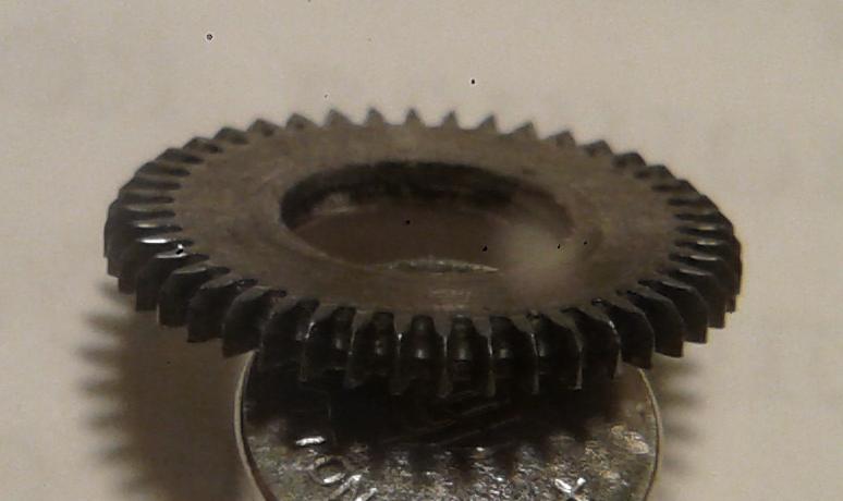

Колесо хоть как переверни, а глубина зацепления от этого не изменится.
Фраза выдает малый опыт. Коронное колесо ремонтуара вовсе не симметричное с обоих сторон. Не задавались вопросом, почему оно так названо?
Колеса на фото ТС родные. А специально для Вас, Алекс, я наскоро сделал фото того же лекультровского механизма из моих запасов. С нормальным и перевернутым положением коронного колеса.

Видите не соосность крепления вашего винта,( рис.2) отчего такое неполное зацепление.
Нет никакой несоосности.
zavarow. Не могу понять фразу....коронное колесо вовсе не симметрично с обоих сторон..Не симметрично чему.?
Не симметрично относительно трансверсальной (поперечной) плоскости, если угодно.
Перефразирую.
Стороны коронного колеса совершенно разные. Снимите коронное колесо со старых часов и рассмотрите.
Чувствую себя капитаном Очевидность. Объясняю прописные истины. Азы. (
