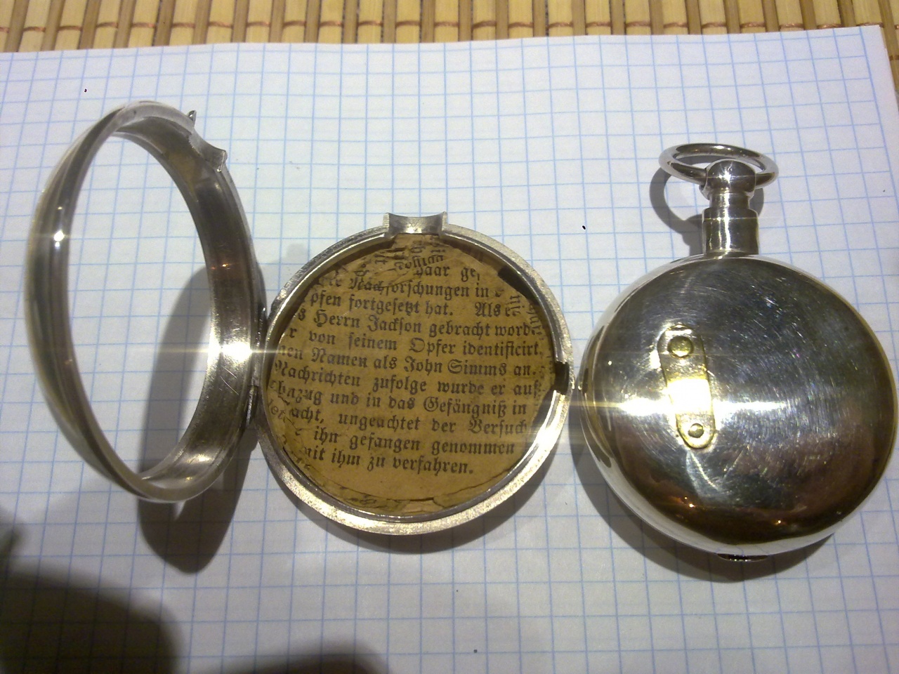

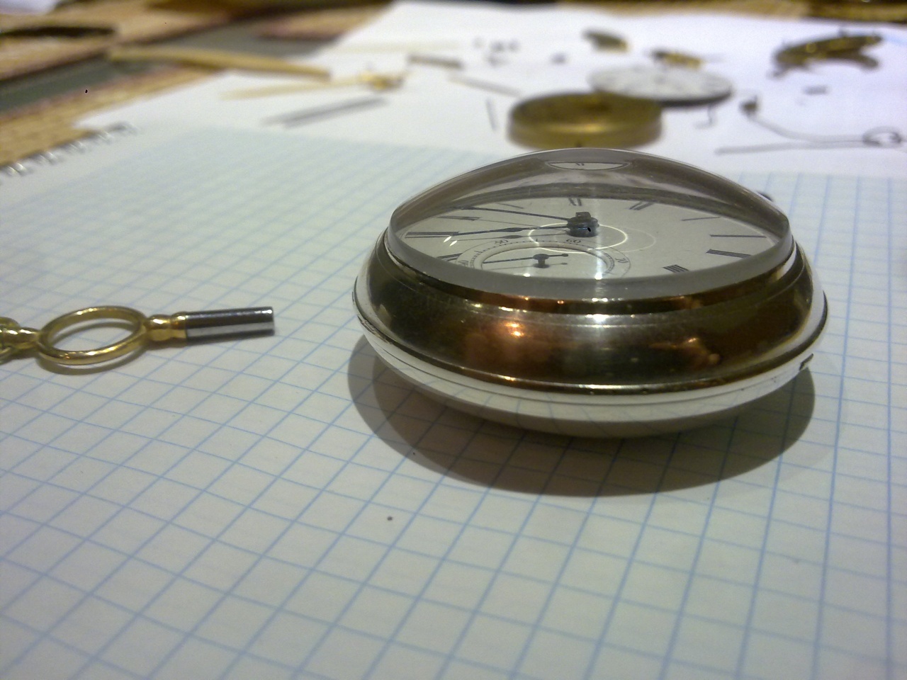

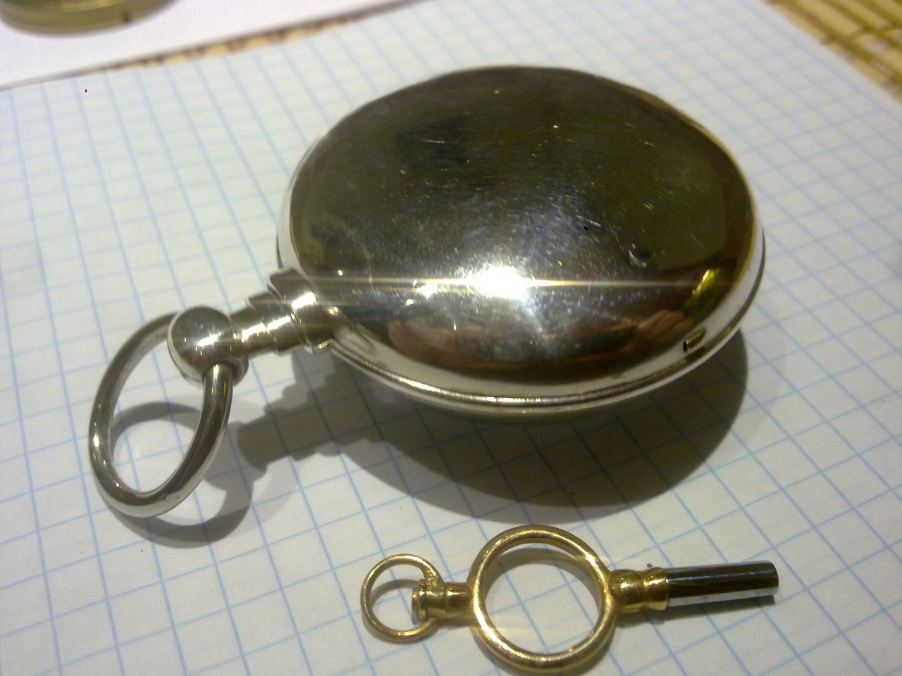

Вот результат если кому любопытно. пришлось менять стекло - поставил бычий глаз он лучше подходит под подобный стиль часов пришлось снять полмиллиметра стекла прежде чем вставил))) секундную стрелку поставил длиннее циферблат оставил старый выбелил трещины лимонной кислотой теперь их и не видно. болтался с планкой ужастно штифты были запрессованы сильно пришлось помучится корпус полирнул и я доволен))) только спешить стали сволочи хотя на минимуме стоят) зря чистил и смазывал)))).
ID:	862771   Нажмите на изображение для увеличения
ID:	862772   Нажмите на изображение для увеличения
ID:	862773   Нажмите на изображение для увеличения
ID:	862774   Нажмите на изображение для увеличения

Два вопроса, если позволите: первый - от чего стекло такое толстое? второй - от чего впечатление, что с "лица" чего-то не хватает?
Там не было еще какой-то крышки?
Я с фузеями не общался. Только на картинках. Если что не так, то извините - у меня с терминологией как у вас с запятыми.
  #56
Старый 04.12.2014, 19:40
Аватар для 0xotn1k
0xotn1k 0xotn1k вне форума
Регистрация: 03.03.2014
Адрес: Деревня Гадюкино
Сообщений: 6,883
Сказал(а) спасибо: 4,904
Поблагодарили 4,253 раз(а) в 2,706 сообщениях
гыгы) юмор приветствую во всяком его проявлении вплоть до фола!))) часы пришли со стеклом из органики тут продавец нае....дул! пришлось искать замену у меня было стекло такие стекла с линзой ставили на фузейки с 17 века оно не толстое оно с высоким куполом. крышка в комплект данного корпуса не предусмотрена даже в люксовой комплектации) англичане вообще я смотрю предпочитали часы с открытыми лицами хантеров у них гораздо меньше делали. Вы там держитесь в Москве врачи!!! я за вас держу кулаки уважаемый Уролог!)

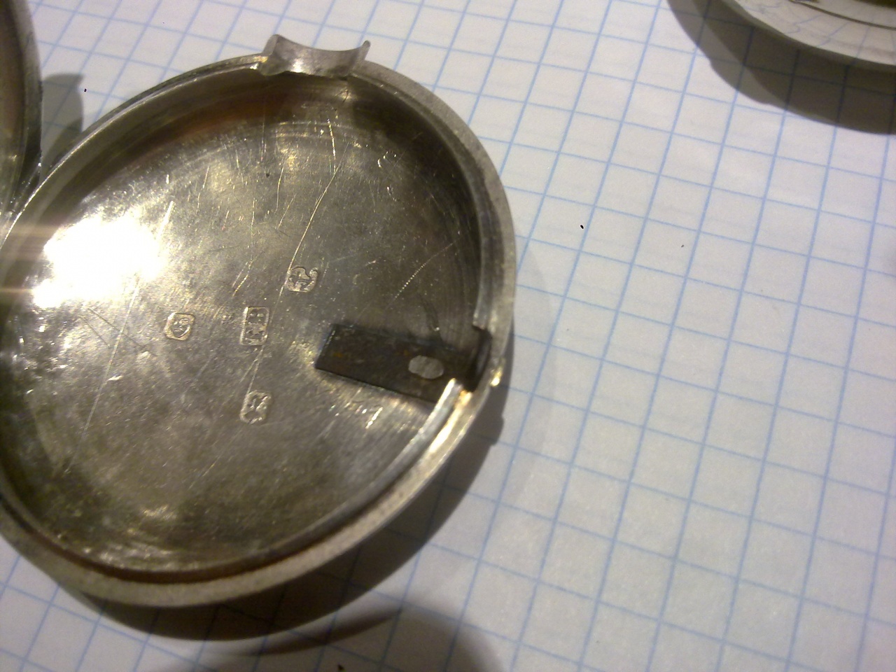

Меня вот это фото заинтересовало.
С чего там предусмотрен такой уступчик в металле?
  #58
Старый 04.12.2014, 20:12
Аватар для 0xotn1k
Сообщений: 6,883
Меня бог миловал хотя я за свои 40 лет резинку так и не познал!) какой уступчик поясните пожалуйста Уважаемый) в каком месте корпуса?
Если Вы имеете в виду справа на корпусе то это кнопка раскрытия внешнего корпуса щщас фотку покажу минутку
вот! к корпусу приклепана каленая пластина с выступом фиксатором снаружи кнопочка отводящая ее внутрь и вуаля! корпус раскрывается) бывают еще круглые и из драгоценных камней очень красиво я видел но дорого(

Вот этот мне интересен. Который ободком вдоль всего корпуса идет. В него же что-то упираться должно? И как бы стекло предохранять? Может какая крышечка с прорезным красивым окошечком? Где-то я такие видел на картинках.
https://img-fotki.yandex.ru/get/1612...93c2a_orig.jpg
  #60
Старый 04.12.2014, 20:34
Аватар для yurikim
yurikim yurikim вне форума
Регистрация: 14.11.2011
Сообщений: 4,822
Сказал(а) спасибо: 9,174
Поблагодарили 70,018 раз(а) в 4,968 сообщениях
Там же чехол серебряный надевается поверх самих часов.
Видимо уступчики на чехле и на часах совпадают
