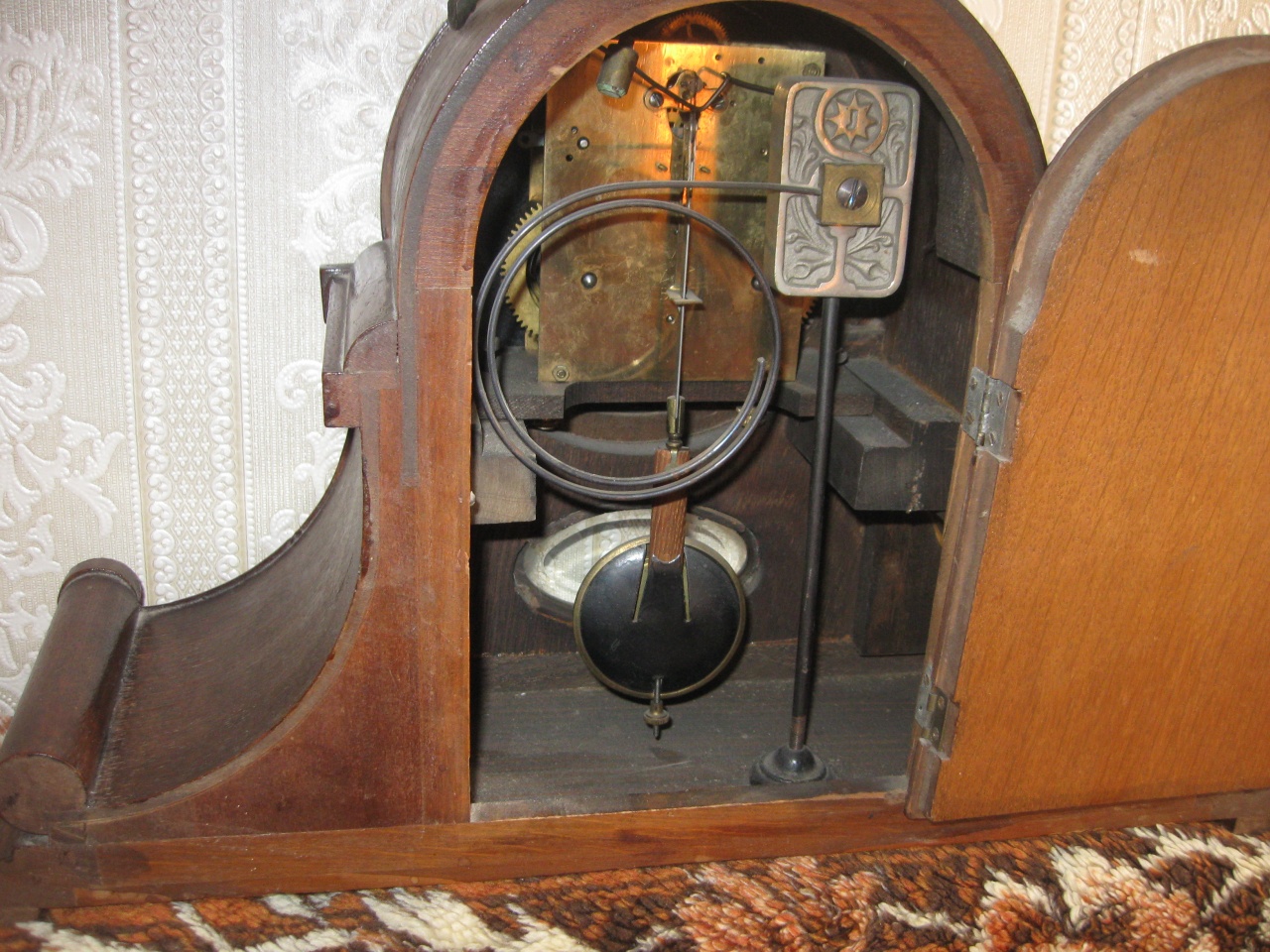

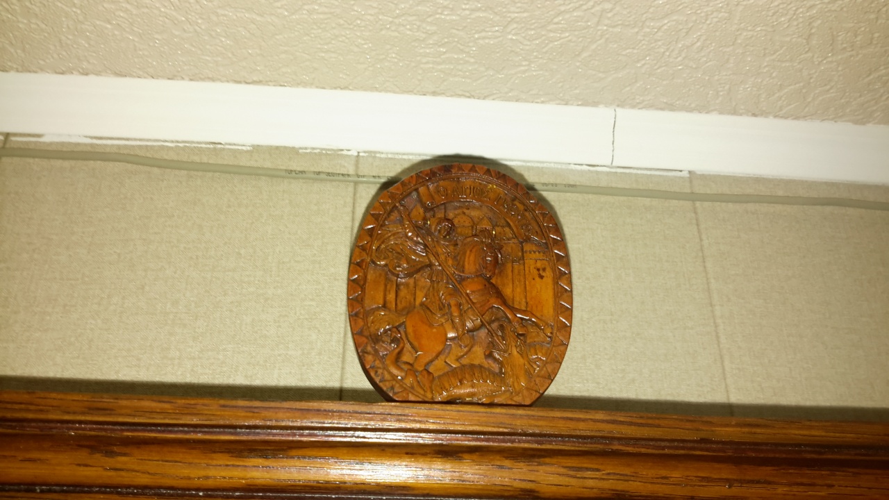

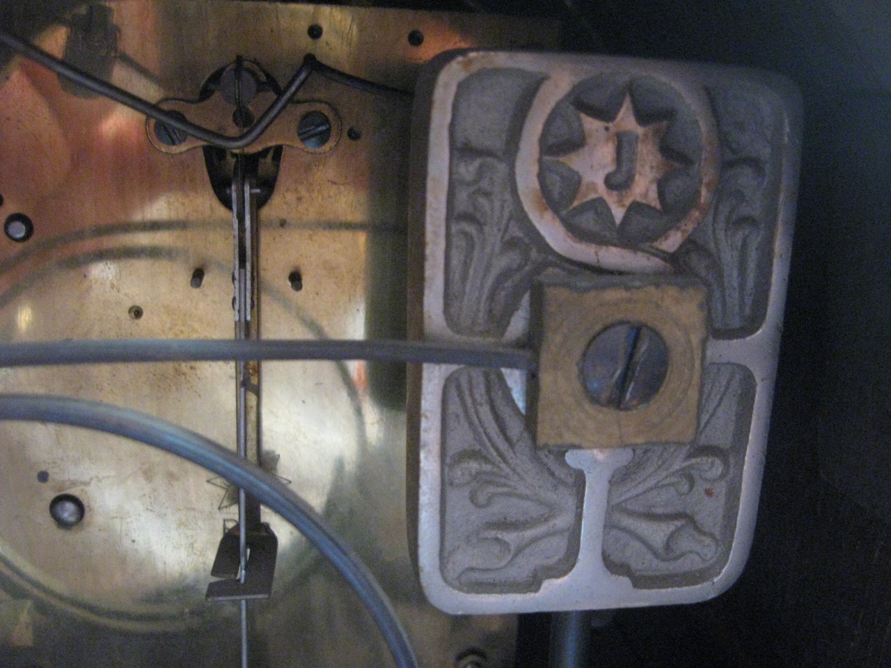

Всем привет, большое спасибо этому форуму ,а в особенности Олегу за его старания выложенные в таблицах и сообщениях, благодаря которым мне удалось разобраться что за часы у нас, которые передавались из поколения в поколение, их все всегда берегли холили лилеяли. Часы оказались Юнханс и как я понял судя по маркировке В 09 это вторая половина 1909 года. Приятно знать "родословную" любимой вещи.
Есть вопрос, какая должна быть у этой модели корона? За место короны кто то давныМ давно приделал к часам герб с Георгием победоносцем. (От чего они конечно не стали хуже и это их некая индивидуальность, которая дорога как память) но все же интересно какая корона должна быть. Если подскажите был бы признателен.

Здравствуйте,
вот вам парочка, можно сделать вариации, ибо вариантов было много.
С ув.
Вадим

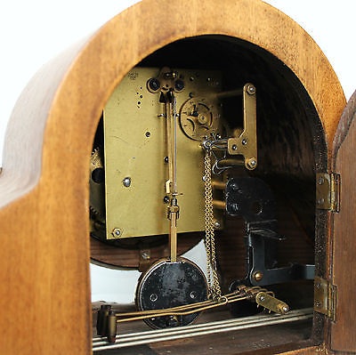

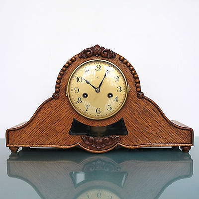

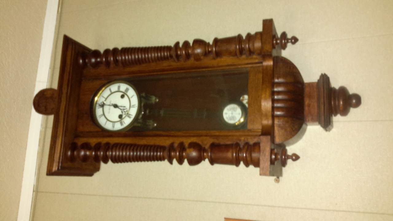

Рассматриваю покупку, данных часов
Насколько редки они?
Бой интересный трехтактная мелодия( если правильно сформулировал)

Добрый вечер, Mustaf.
Сейчас многие часы первой половины 20 века считаются редкими, то есть редко встречающимися. Назвать их какими-то особенными, по-моему, нельзя. Часы хорошо сохранились для своего времени. Мелодия боя двухтактная. Сам бой приятный. Но и цена 269$ (17137 руб.) для них весьма не маленькая. Есть над чем подумать.

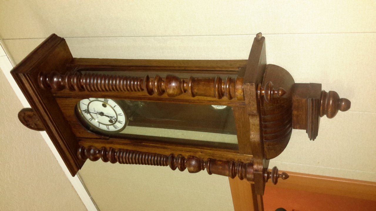

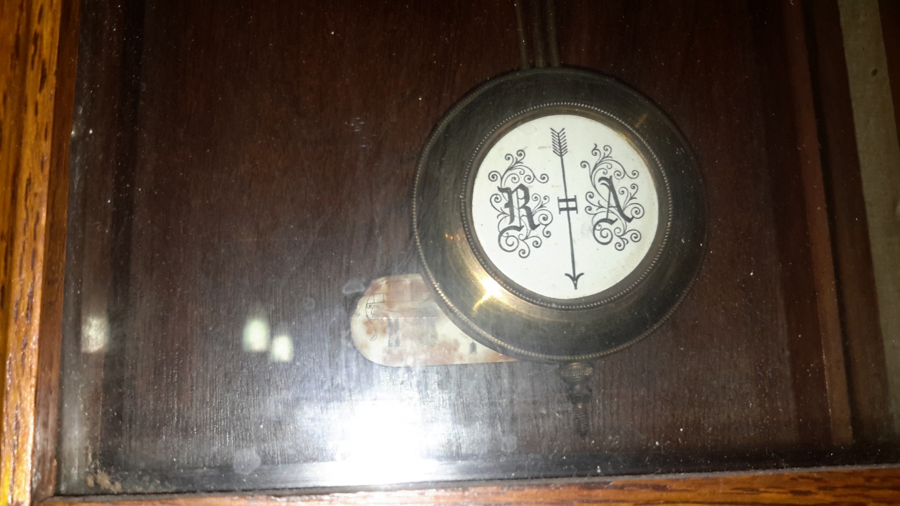

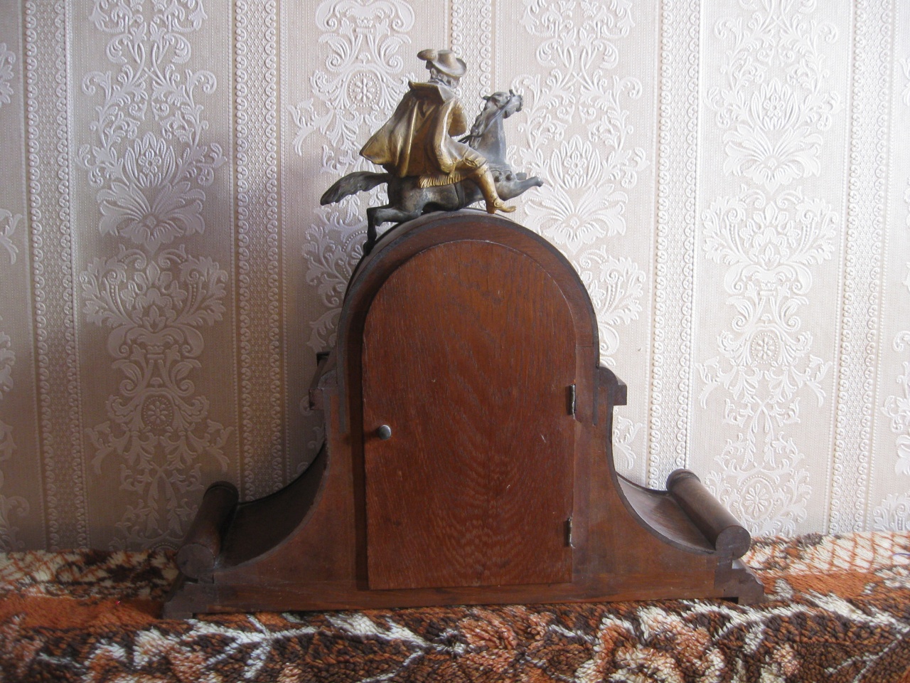

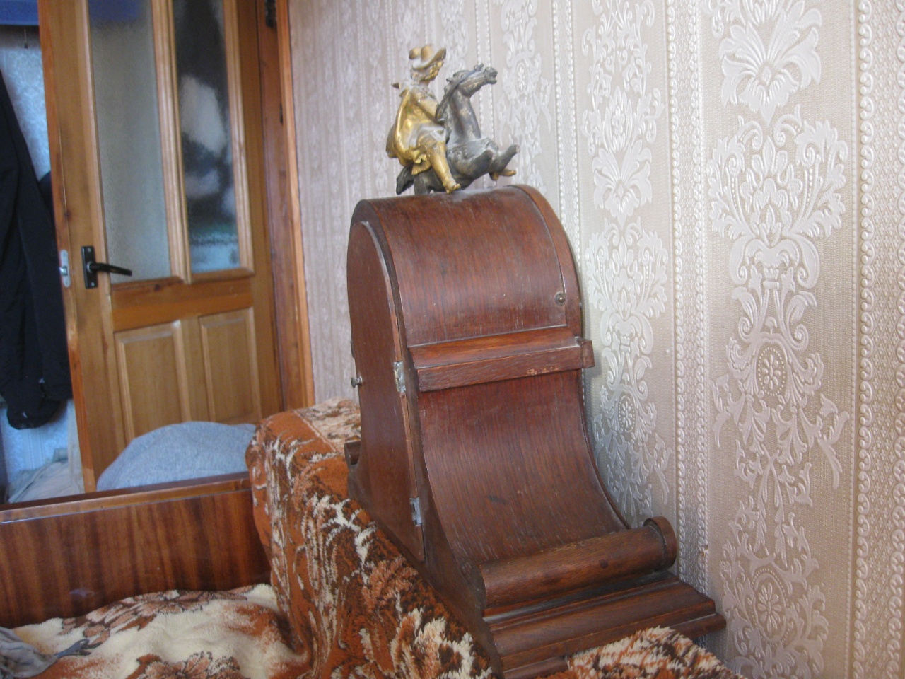

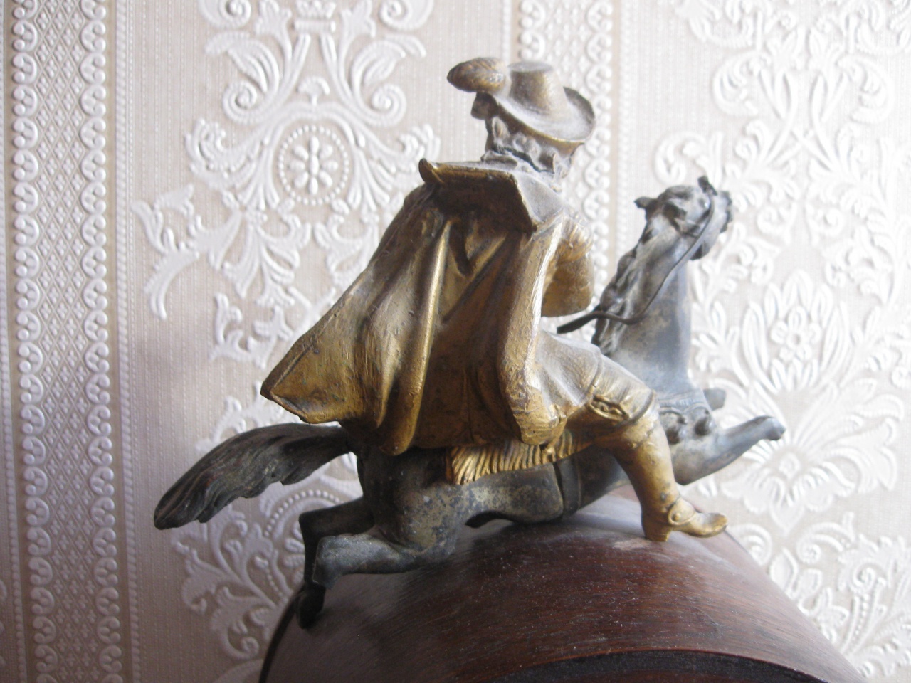

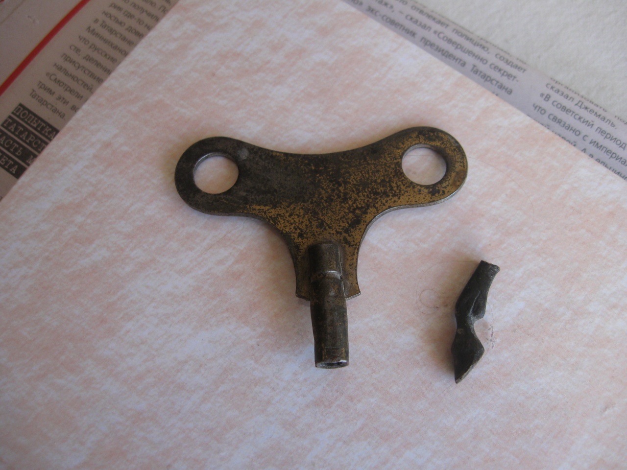

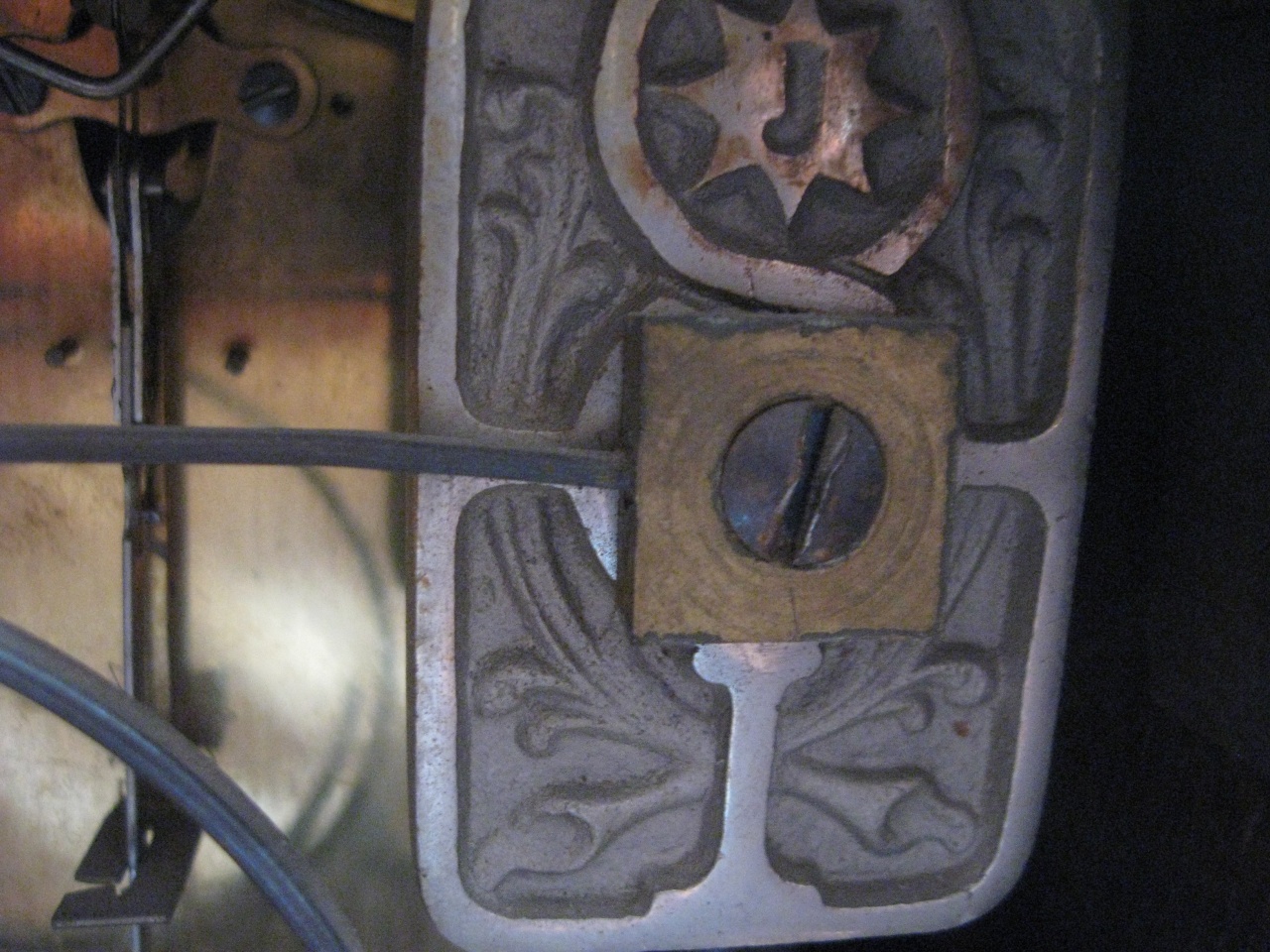

Прошу определить год изготовления и предполагаемую цену
Прошу определить год изготовления и предполагаемую цену часов Junghans. Есть клеймо" В13." (В13 точка). На фото не видно, загораживает какая-то пластина на стержне маятника. Надо было отодвинуть маятник при фотографировании. На деревянном дне корпуса корпуса "З (типа З русского) 774 "непонятный знак". Часы работают только в строго горизонтальном положении и даже бьют. В наличии ключ. Очень приятный звук. Есть утраты: нет одной из стрелок, отломаны ножки коня (одна из отломанных ножек сохранилась).
