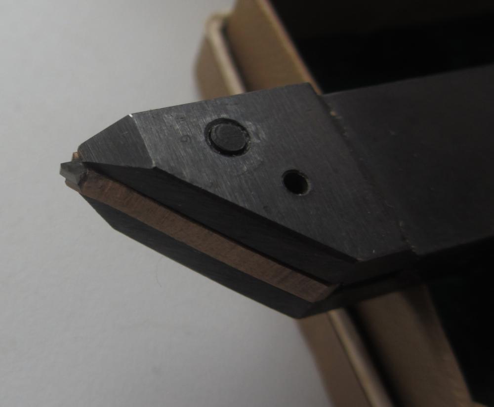

Я тоже точил на станке, вопрос по финишной доводке..после самого мелкого алмаза остаются "риски" на штихеле. Вопрос чем до зеркала доводите? Есть вроде камни эльборовые.. или как то на чугунном диске с пастой?
п.с. встречал заводской резец 1 мм расточной,заточен в зеркало,хоть в отражение смотри. Как делали?

Вот такой алмазный резец с ПЧЗ " Ракета", после обработки дает почти " зеркало",режет практически все. Посчитал нужным поделиться, если будет интересно, выложу больше фото.

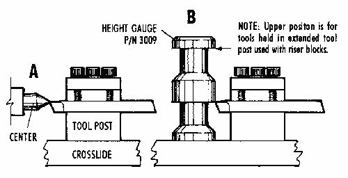

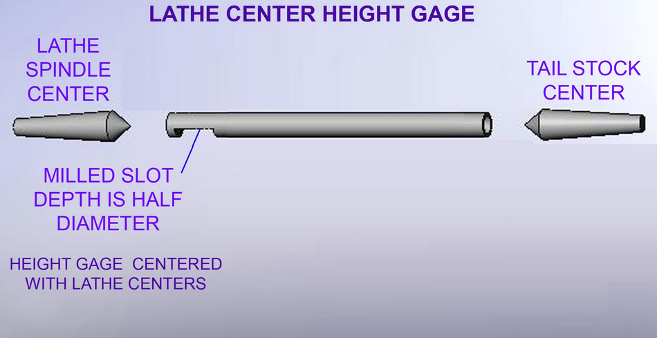

Вопрос по выставления центра резца при использовании суппорта? При мелких работах играет большую роль. При первичной обработке можно использовать конус или проточку заготовки , но как точно взять центр при смене резца? ..можно где то сделать насечку,но все равно точности не дает.
Добрый вечер!
Можно изготовить мерку, по принципе как показано на рисунке "B".
С уважением, Душан

Сообщение от paha77 Посмотреть сообщение

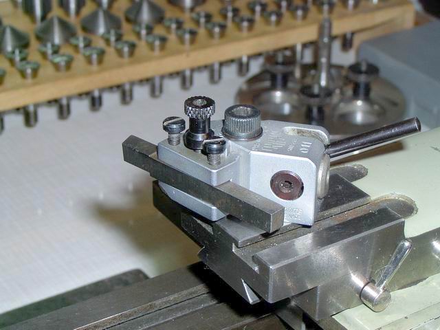

Вот еще один способ.
С уважением, Душан

Я конечно не продвинутый, но когда вставляешь в ток.станок стержень и начинаешь обтачивать торец, то сразу видно что нужно - поднять резец или опустить. Если резец по высоте не совпадает, то по центру торца всегда остается недоточенное место...
Зачем нужны все эти сложные приспособения?

Сообщение от uhrolog Посмотреть сообщение

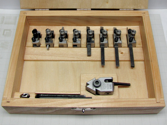

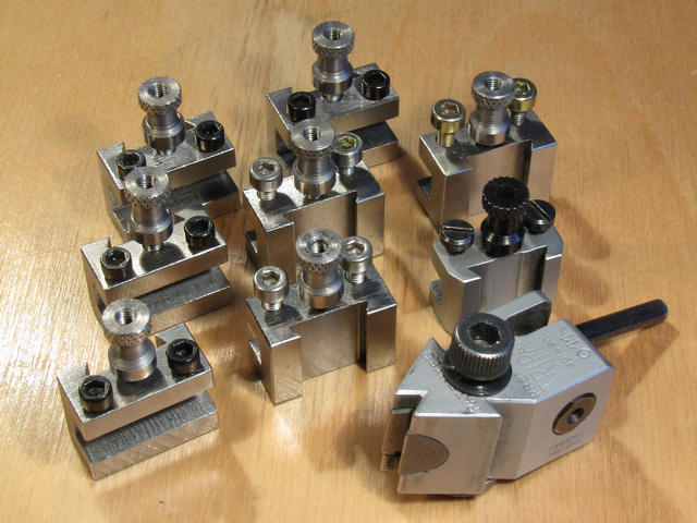

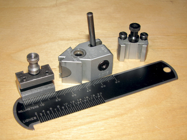

Добрый вечер, Николай!
Кому-то нужно, кому-то не нужно. Лично я, не использую похожих приспособлении, если точу с суппортом у меня есть Tripan держатель резцов. Я устанавливаю высоту резцов во время подготовки резцов в резцедержателей.
С уважением, Душан

Когда-то давно, в конце 60-х годов, я работал слесарем на производстве. И меня всегда влекла работа токаря, который работал по соседству. Я часто наблюдал за его работой, предполагая что это всегда пригодится в жизни. Так вот, он, начиная работу, после установки детали, всегда начинал с легкой проточки торца. Тем самым он всегда проверял центровку резца и детали. Если центровка не совпадала он имел кучку тоненьких стальных прокладок, которые устанавливал под резец, и тем самым добиваясь идеала. Конечно же это было не часовое производство, а приборостроительное, да и во времена СССР таких красивых приспособлений в коробочках ни у каких токарей не было.
