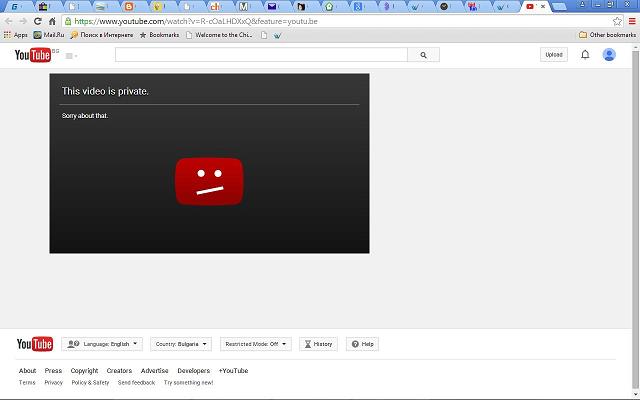

Что то не так сделал.
вот еще одна ссылка https://youtu.be/0-xflzLzWIg

вам же невен написал, что видео недоступно.

уже доступно
Вилку на этом видео я снял, там только баланс.
поэтому я про вилку и говорю, т.к. на видео с балансом не увидел ничего плохого

Сообщение от Anth Посмотреть сообщение
Я следующим постом выложил рабочую ссылку:
Сообщение от Denis453
