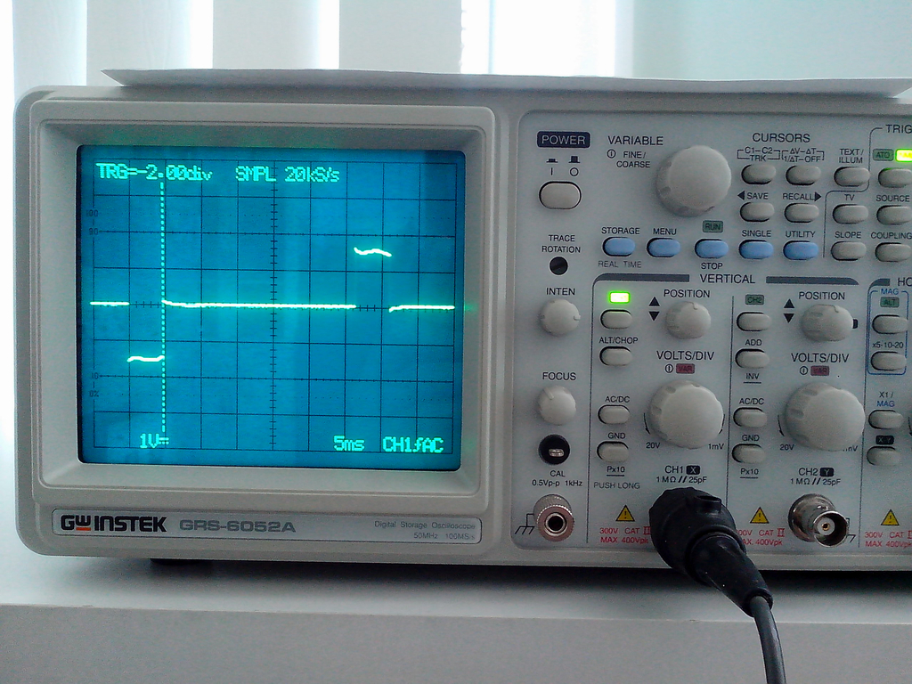

Я как-то снимал осциллограммы импульсов в однокатушечных блоках с реверсом. Сейчас их под рукой нет, позже попробую найти.
От смены полюсов направление не меняется, и это правильно. Ведь импульсы в любом случае поочередно меняют свою полярность, отталкивая ротор то одним полюсом, то другим. Чтобы заставить ротор повернуться в другую сторону, нужно сначала подать короткий импульс на притяжение ротора. Если длинна импульса подобрана правильно, то ротор таким образом можно отклонить в другую сторону относительно линий магнитного поля статора (ротор провернется туда по инерции), и в этот момент нужно дать отталкивающий импульс - это продолжит его движение в том же направлении. Осциллограммы ровно такую картину и показали при вращении стрелок в обратную сторону.
------- ДОБАВЛЕНО ЧЕРЕЗ 20 МИН --------
Нашел картинки. Правда, не знаю, что это был за механизм.
Выше я был несколько не точен. На картинках представлен обычный ход ШД вперед, и реверсный. На фото представлено по два "тика", т.е. за полный оборот ротора. С обычным все понятно, а вот на второй картинке импульс несколько сложнее. Сначала идет короткий отталкивающий, отклоняя немного ротор "вперед" от положения равновесия. После снятия импульса ротор начинает возвращаться по действием притяжения магнитов к статору, т.е. к своему положению равновесия, приобретая некоторую скорость "назад". И здесь следует короткий импульс обратной полярности, ускоряя тем самым обратное движение ротора. Это позволяет ему проскочить положение равновесия и отклониться в другую сторону. Посте чего уже следует основной отталкивающий импульс. Мы видим, что он здесь гораздо длиннее обычного импульса, представленного на первой картинке. Возможно, это сделано для того, чтобы быстрее стабилизировать ротор после совершения оборота, т.к. здесь его скорость вращения будет выше из-за предварительного разгона.

Что это за зубчики после третьего импульса? Высокочастотные импульсы?
