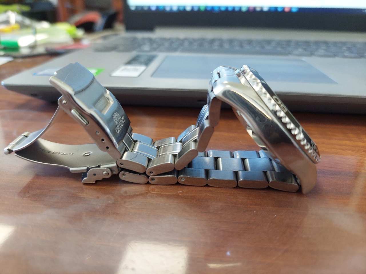

на руке нормально ходят... в целом за неделю стали бежать на минуту "плюс минус" 5 сек, не знаю нормально ли это...
Вложение 3420792 Здесь стоят 60 ~ 65 градусов на ремешке
Вложение 3420795
Вложение 3420793 Здесь лежат на ремешке.
есть догадка что это из за ремешка, он постоянно магнитится... вернее магнитится одно, два звена... и тут начинаются чудеса хода...
я задолбался размагничивать.... кожаный или каучуковый ремешок не хочу принципиально...
Может где-то металлоискатель на работе или кнопки магнитные на сумке, куртке?
Видимо в одном и том же месте магнитите. Отвертки, инструмент, магнитный доводчик замок на двери в подъезд или офис, проверьте с чем работаете постоянно. Попробуйте металлоискателей избегать.

Сообщение от ltybcrf Посмотреть сообщение
Вполне нормально...
Переходите на кварцевые часы, они снимут лишнюю напряженность бытия.)
имею 3-е кварцевых часов, но уже вряд ли буду их носить... Очень нравятся Lorus (попался очень точный экземпляр, за 1 год! убежали на 2 секунды!) но это уже не то)), к кварцевым часам тоже есть вопросы... вернее вопросы по батарейкам для кварцевых часов.
Сообщение от sadsong Посмотреть сообщение
Да так и есть, HDD диски будь они неладны, но это работа... Постоянно забываю часы снять... Сейчас так много всего намагниченного, я раньше просто внимания не обращал)

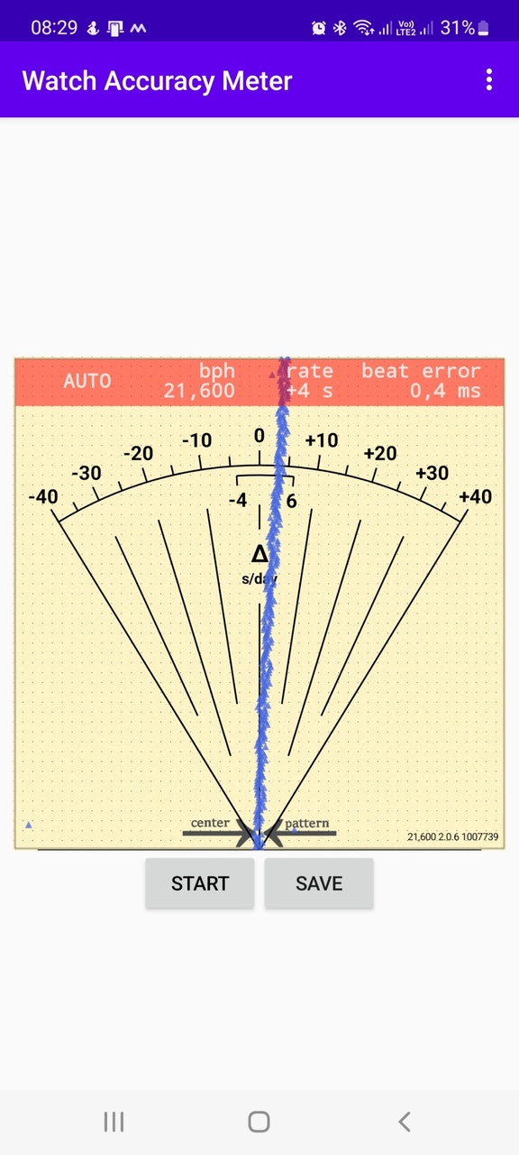

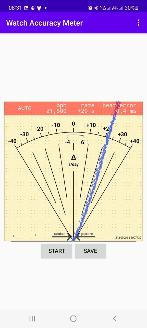

46941, 46943
ID:	3923015   Нажмите на изображение для увеличения
ID:	3923016   Нажмите на изображение для увеличения
ID:	3923017   Нажмите на изображение для увеличения
Еду быстро не потому, что тороплюсь.
