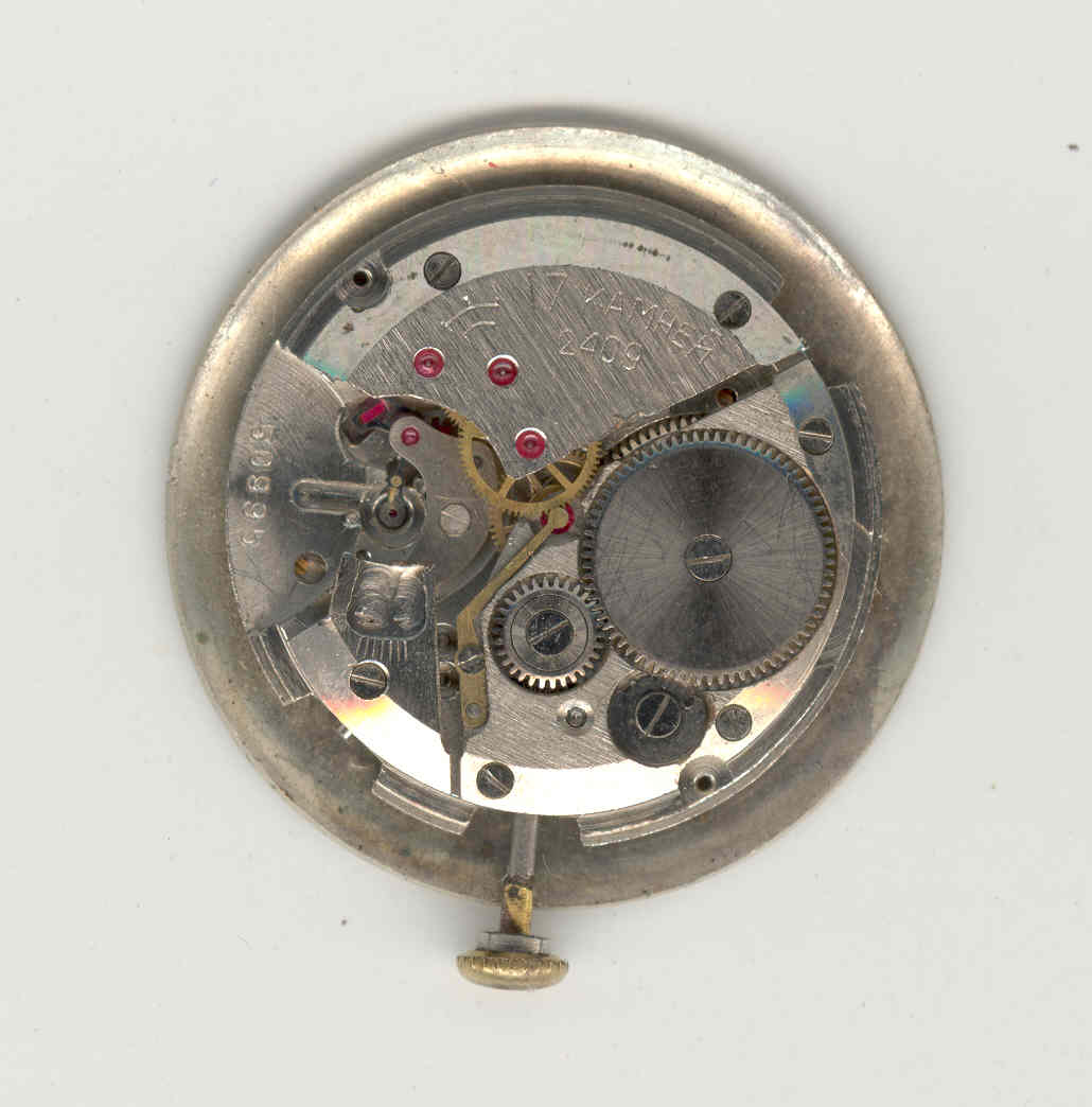

Сообщение от Душан Грујић Посмотреть сообщение
других механизмов произведенных на заводе Восток
Душан,
это более сложный вопрос, не всё так просто
К примеру, Восток 24хх - разрабатывался на Петродворце и изначально это была Ракета.
Фото из раздела "Ракета":
Название: ракета 2409_3.jpg

Сообщение от Андрей Крукович Посмотреть сообщение
это более сложный вопрос, не всё так просто К примеру, Восток 24хх - разрабатывался на Петродворце и изначально это была Ракета.
Андрей,
Погрешность в сути незначительная, потому что погрешность из 1º в углу подъема равно примерно 5° погрешности в амплитуде, причем 5º погрешности легко видеть при просмотре двух точек как совпадают в одну.
С уважением, Душан
Погрешность
Душан,
я не спорю насчет погрешности.
Просто предупредил что в советское время, "когда всё было общее", часовые заводы обменивались (если можно так сказать) механизмами.
PS Ракета тоже 42"
Этот пользователь сказал Спасибо! Андрей Крукович за это сообщение:
