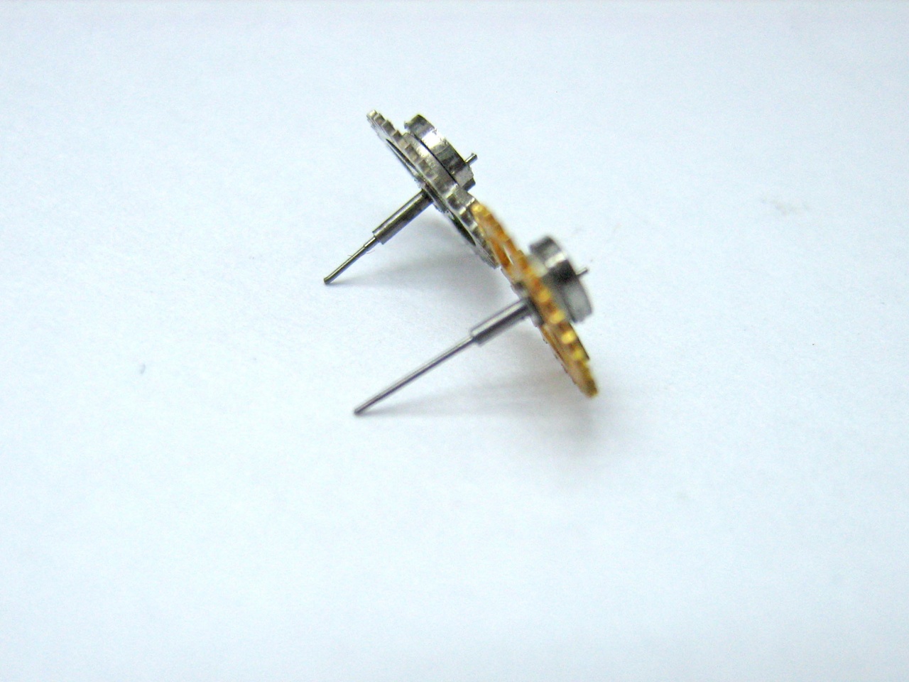

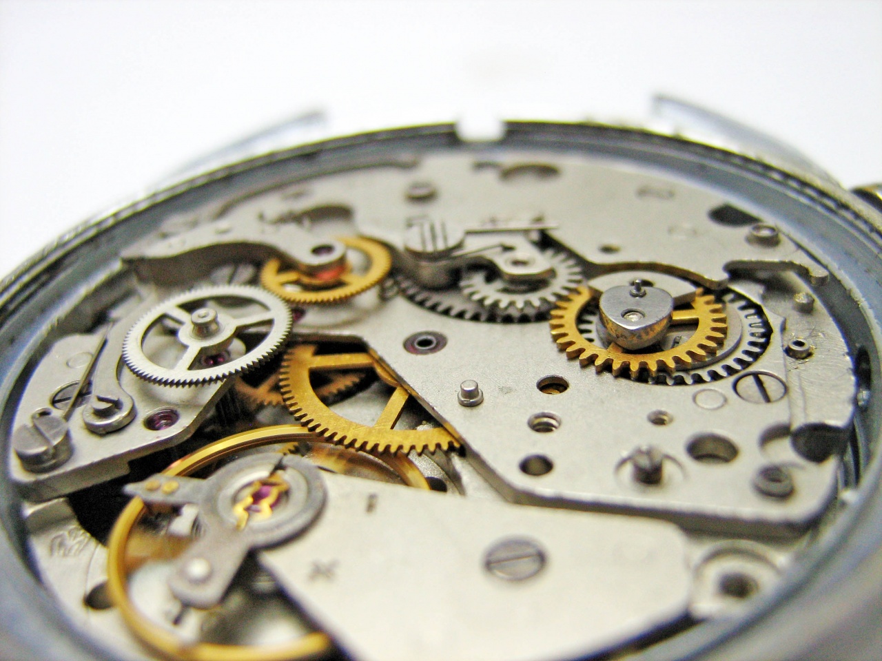

Приехал мой донор с которого я хотел снять колесо с планетаркой. Покрутил его в руках, повертел, показался он мне более привлекательным чем мой родной механизм, накопитель минутного колеса крутится в нем вообще от дуновения ветра. В общем решено - сделано... Перекидал все, настроил календарь, под репетировал зацепление колес секундомера и почти в самом конце попадос - тк минутный накопитель с донора был обломан, вставляю в донора минутый накопитель со своего механизма и он полностью падает на промежуточное колесо заводного барабана тем самым не попадая зубьями с промежуточным колесом. Я в недоумении - что-то забыл поставить... пол часа крутил в руках, все на месте... И тут до меня доходит - ставлю родной обломанный накопитель и он не проваливается, и даже в зацепление по зубьям попадает. Оказалось проточки на них разной высоты! На фото это очень хорошо видно. Наверное по годам выпуска различаются. В общем сегодня буду все назад прекидывать.

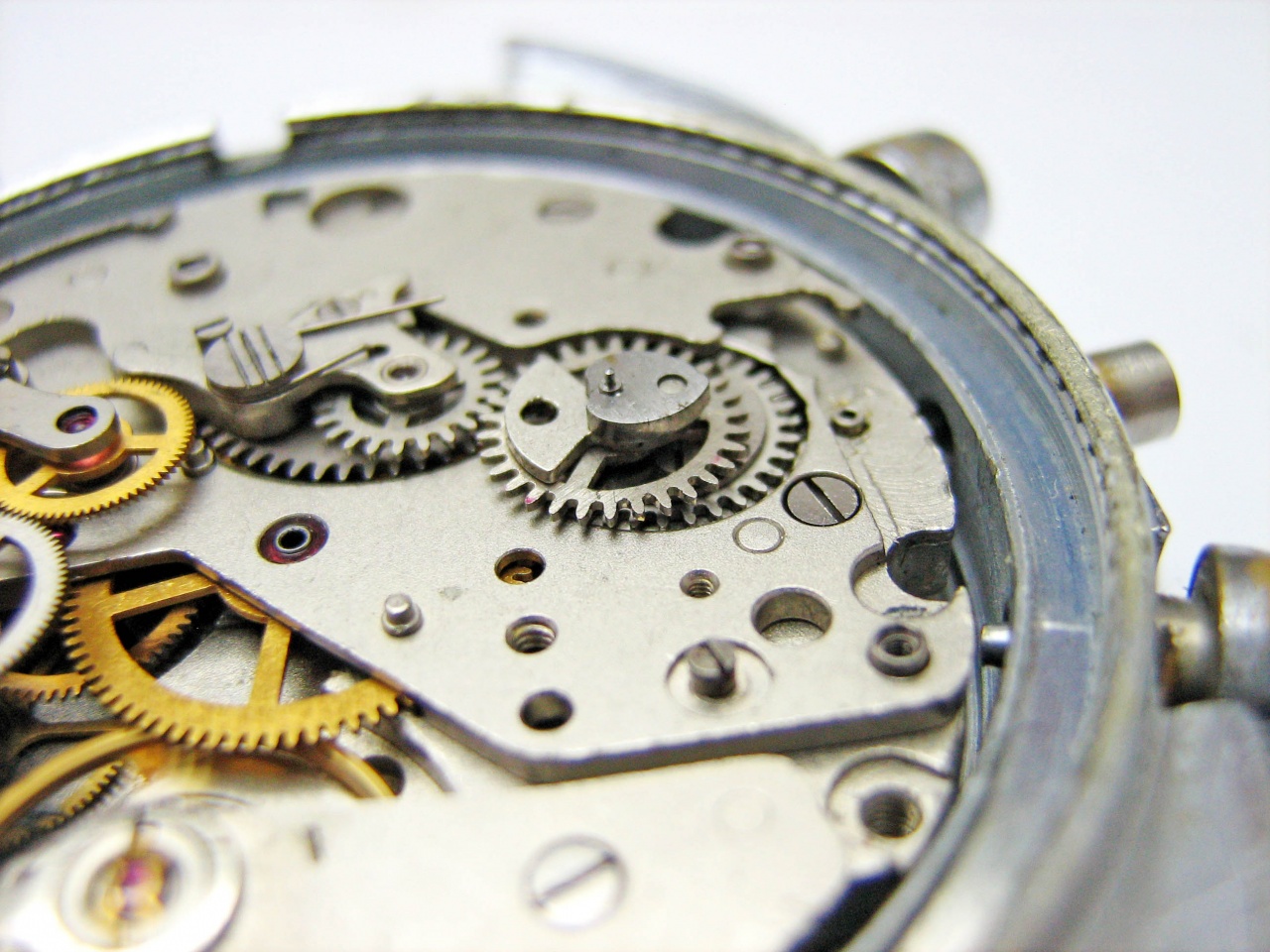

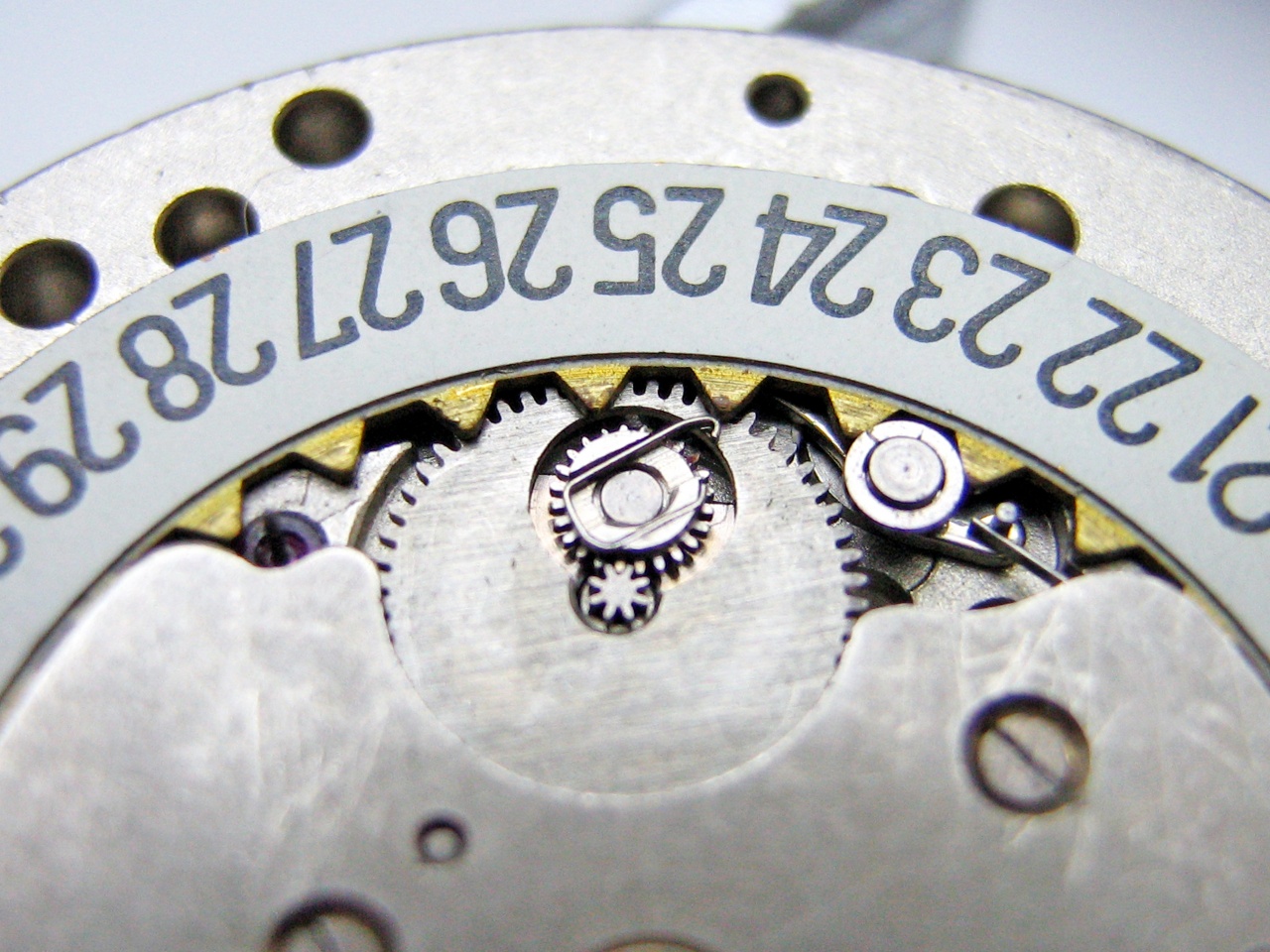

Еще при сборке календаря возник один вопросик : по зубьям планетарки вроде как угадал - на один зуб назад число не перескакивает зуб зависает на середине колеса. На один зуб вперед - при быстром переводе даты число назад перескакивает. В таком положении переключает число четко, но вот вопрос не сильно ли изгибается пружина планетарки при переводе даты? боюсь что бы опять не лопнула. Фото Вот:

Это лишний раз доказывает, что колхозить часы из нескольких крайне неблагодарное занятие. Заводы регулярно вносили мелкие изменения в конструкцию и многие детали не взаимозаменяемы. По календарю, секс известный. Подбирайте положение планетарного колеса относительно диска, чтобы календарь работал четко. Ничего гнуть не надо. Зато теперь когда Вам попадется нормальный не копаный 3133 сделаете его моментально.

при вращении стрелок назад, диск календаря должен оставаться на месте, пружинка на планетарке должна прощелкивать зуб календарного диска с легкостью и без предельной деформации

На моем фото достаточная легкость, не сильно ли перегибается пружина? Просто зубом меньше - не перещелкивает вообще, а больше листает календарь назад.
Значит нашли "золотую середину", так и оставьте.

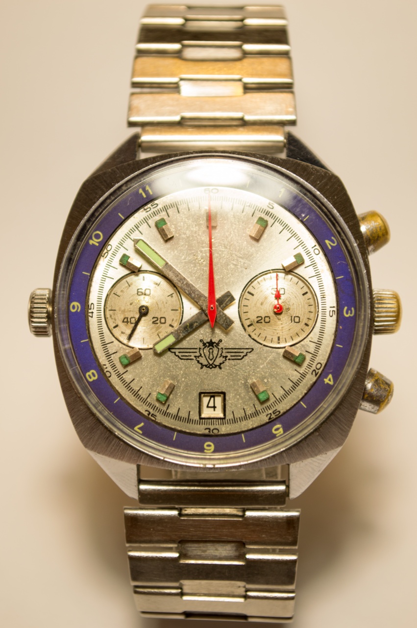

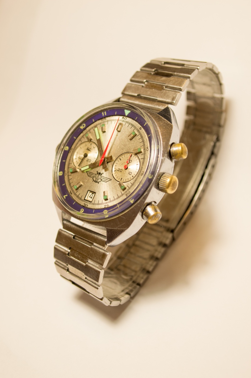

Всем добрый вечер! С праздниками, прошедшими и еще нет. Хотел отчитаться о проделанной работе, и поблагодарить за неоценимую помощь в восстановлении хронографа. Механизм из первого поста перебрал, и теперь он перекочевал в другой корпус фото которого внизу. Из замечаний - циферблат не самый шикарный, но другого нет. Головка заводного вала и кнопки секундомера слегка уставшие, но в этом даже что-то есть. В работе механизма вроде все нормально, все недостающие детали нашел (в том числе и пружину фиксатор минутного накопителя). Ход самих часов точный, календарь перекидывается отлично. Но вот со включенным секундомером часы пару раз останавливались, после полутора часов работы. Так что заняться есть еще чем. Пока подумываю еще раз проверить регулировку зацепления колес хронографа.

Круто! Вы молодец! Поздравляю вас! Кнопки фиг с ними, а вот ЗГ хорошую найти желательно. Если кнопки каждый день можно не нажимать, то головкой пользоваться каждый день надо...
