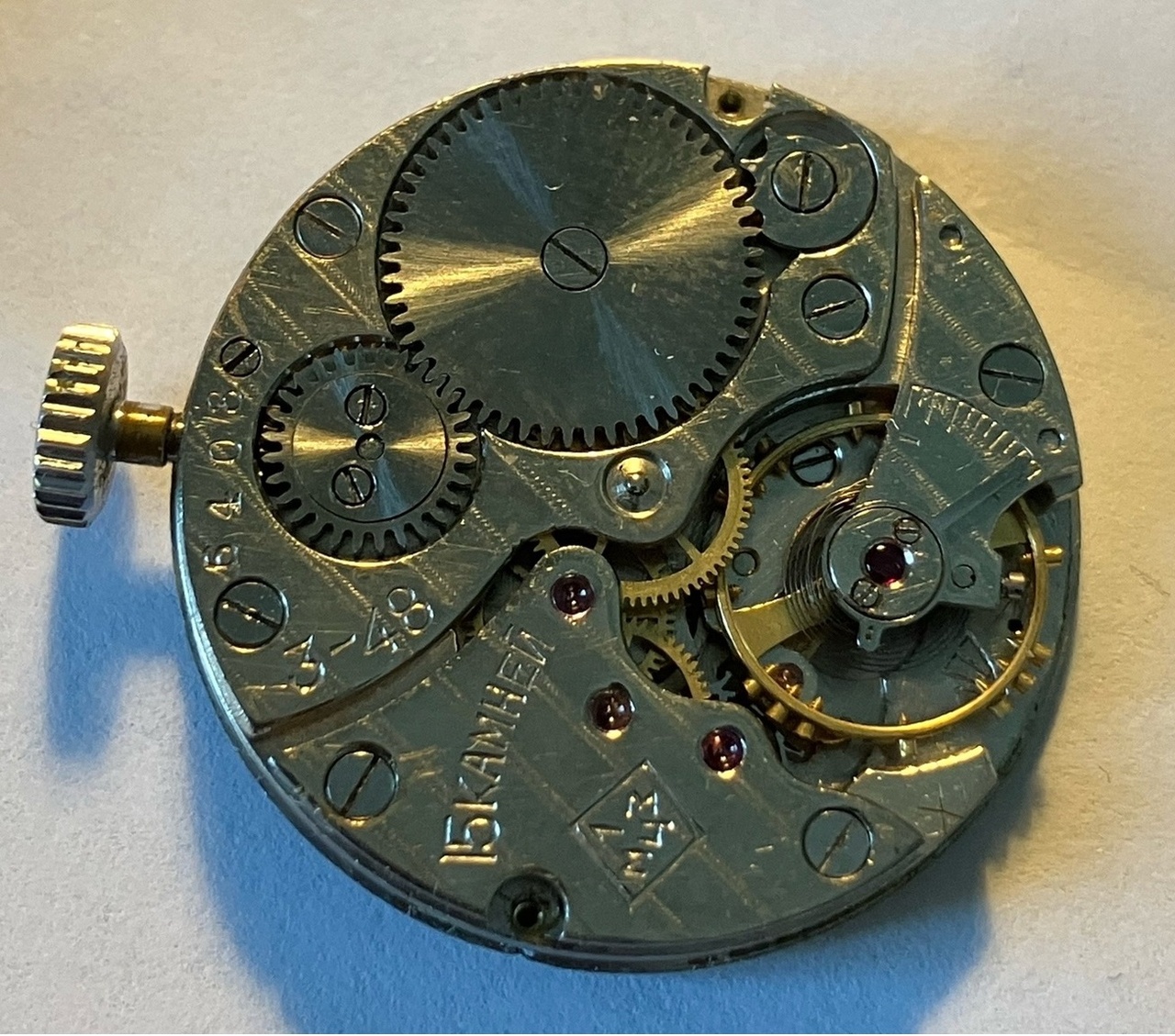

Большое спасибо! Вот с этого механизма доноры подойдут?

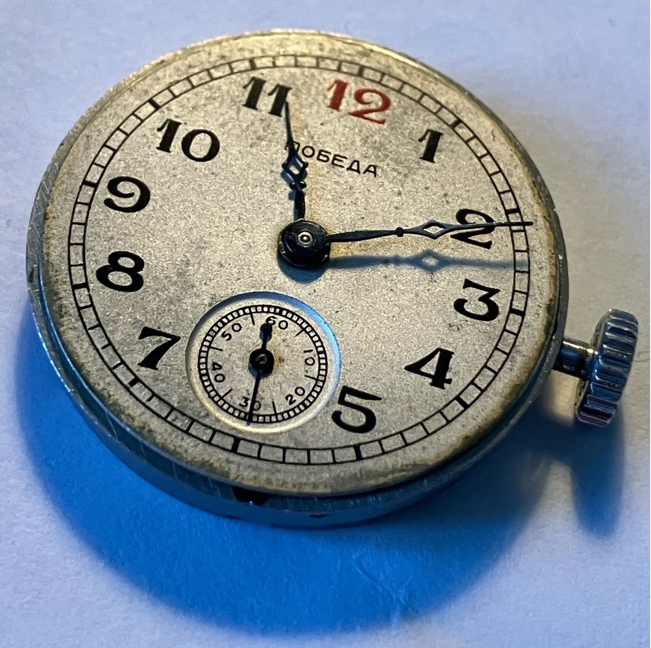

Есть еще такой, тут циферблат получше, но внутри ЧЧЗ, 1950 г.

- да, подойдут.
- мы пока не понимаем разницу между циферблатами ЧЧЗ и 1МЧЗ, но я бы не ставил на 1МЧЗ заведомо циферблат ЧЧЗ.

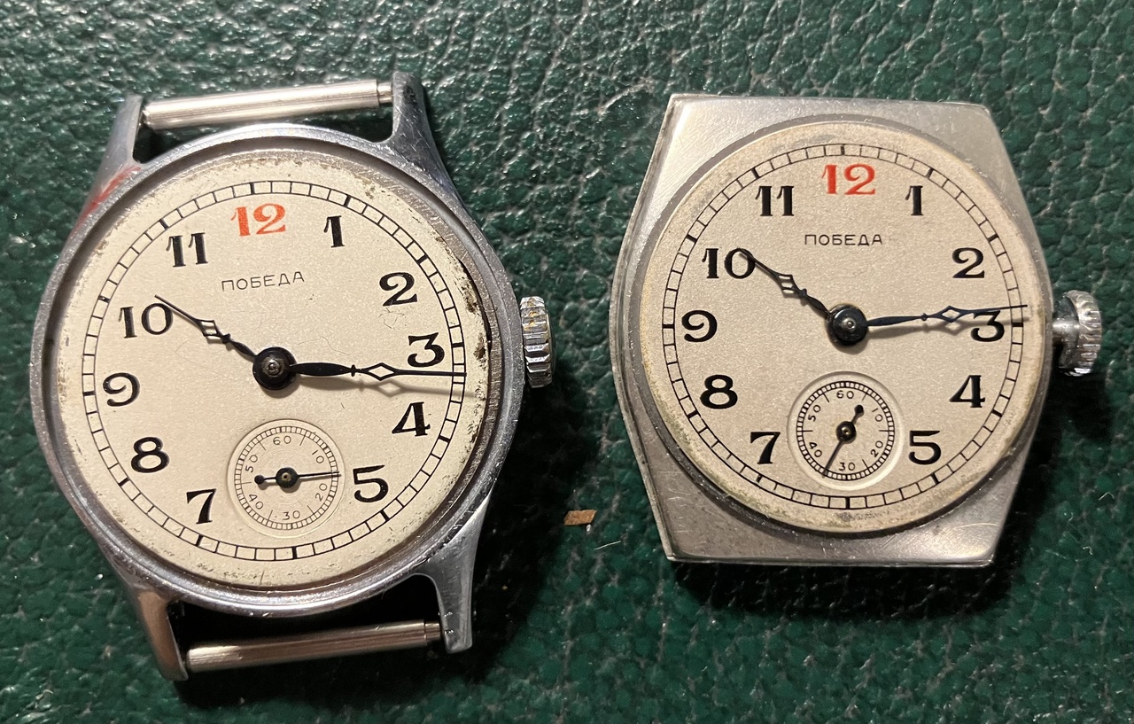

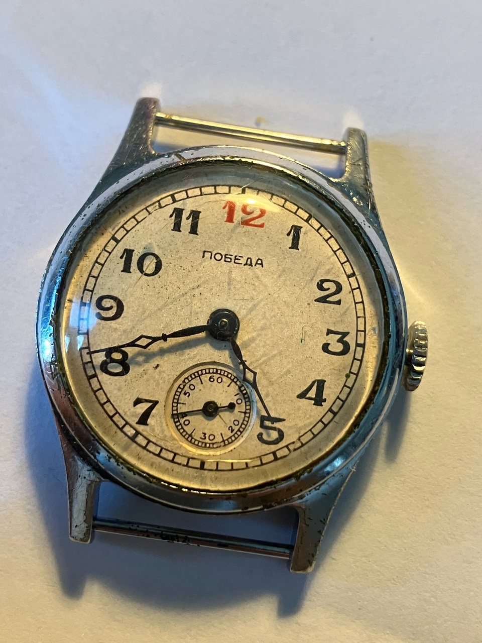

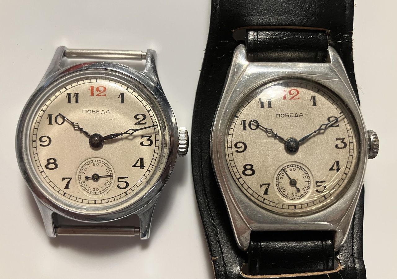

Коллеги, добрый вечер!
Привожу в порядок свою серебряную «Победу». Сейчас в корпусе механизм 1948 года.
Есть два донорских циферблата: один 1949 года состоянием похуже (на фото справа), другой — 1952 года состоянием получше (на фото слева). Такое ощущение, что циферблат 1949 года более «металлический», а циферблат 1952 года - более белый.
Вопрос - уместно ли с точки зрения аутентичности поставить циферблат 1952 года или лучше оставить 1949?

Я бы оставил 1949. Я для своих часов не допускаю перестановку деталей с более ранних или более поздних часов. По Победе у меня разборка по годам.
Мы многого не знаем, а если допускать вольности - у нас не останется экземпляров для изучения.
А под 1952 год найти корпус получше (не перехром) и правильное стекло. Это конец 1952 года?

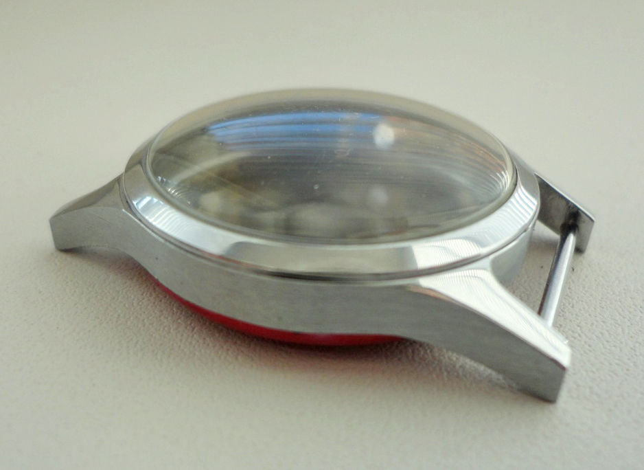

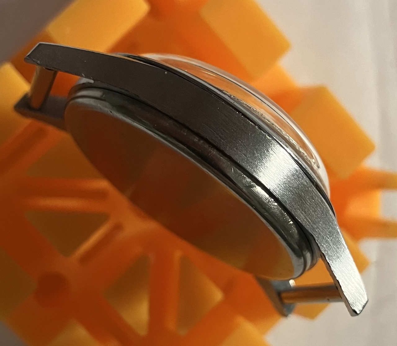

Так случилось, что ранние Победы дошли до нас на 80% в перехромированных корпусах... У правильных корпусов шероховатая, матовая боковина (или как это называется).
Это новый чистопольский корпус.

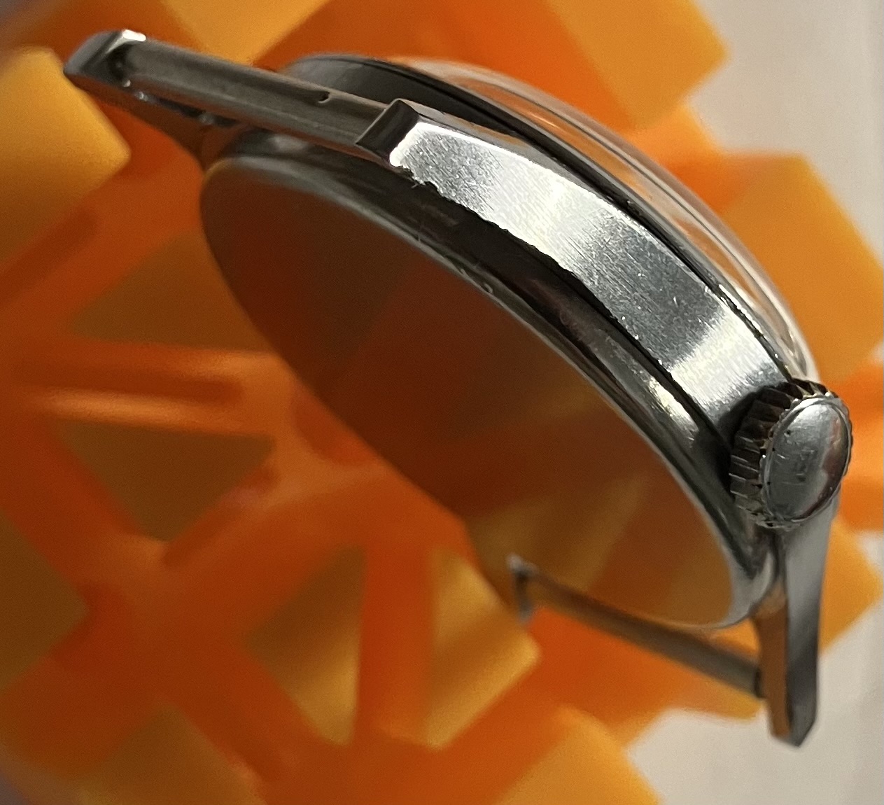

Если механизм родной, то это 2-52.
Вот боковины корпуса. Выглядит красиво, но если перехром - буду менять

Выглядит неплохо, но мне показались ноги зализанными с лицевой стороны.
2-52 рановато для съёмных шпилек.

... У правильных корпусов шероховатая, матовая боковина (или как это называется)...
Сатинированная.
