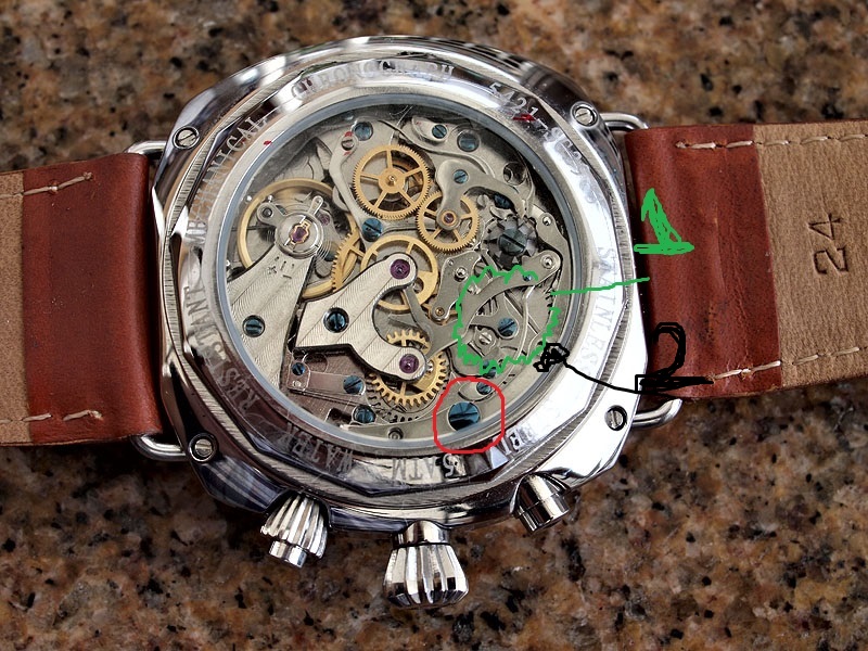

Господа.
А мой хрон снова сломался.
Решил сегодня одеть, начал заводить, а ЗГ обратно скручивается, точнее неЗГ, а пружина, еле как вал притормаживается трением о прокладку. При попытке выставить время, вообще одним махом пружина ослабла(
Боюсь, что теперь ритуальным открытием крышки уже не отделаться, придётся в ремонт идти.
Есть соображения, джентльмены, что за поломка?

Случился со мной больничный, и от полного безделья решил сам починить свой Альфа-радиомир-Хрон. Сняв крышку, обнаружил пару очень мелких проволочек, свободно болтающихся по механизму, явно сломалась пружинка, прижимающая собачку(2) большой шестерни(1), которая её фиксирует, сохраняя завод.
Открутил синий болт, (выделил красным) отвёл в сторону мост, и доступ к собачке стал открыт. Ещё раз похвалил себя за то, что сохраняю все детальки, после того, как тренируюсь на убитых Ракетах) нашёл советскую ракетную пружинку, и после получаса возни "присобачил" её под собачку, завод совершился, шестерня зафиксировалась, часики снова пошли!)
Как обычно получил массу удовольствия от возни с хомажом, ведь для этого он по моему убеждению и нужен)
