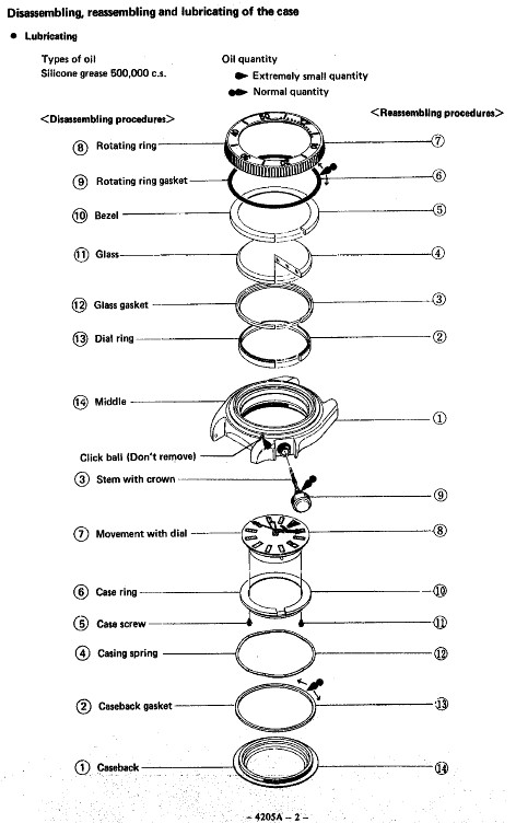

Добавлю в выше сказанному, правда про винтовые крышки:
Прокладка с силиконом более скользкая и крышка закручивается легче и плотнее. Если затягивать сухую прокладку, то её можно растянуть и даже порвать.
Производители указывают в тех. мануалах смазку прокладки силиконом, к примеру Seiko (мануфактура, изготавливают кроме механизма и корпус)

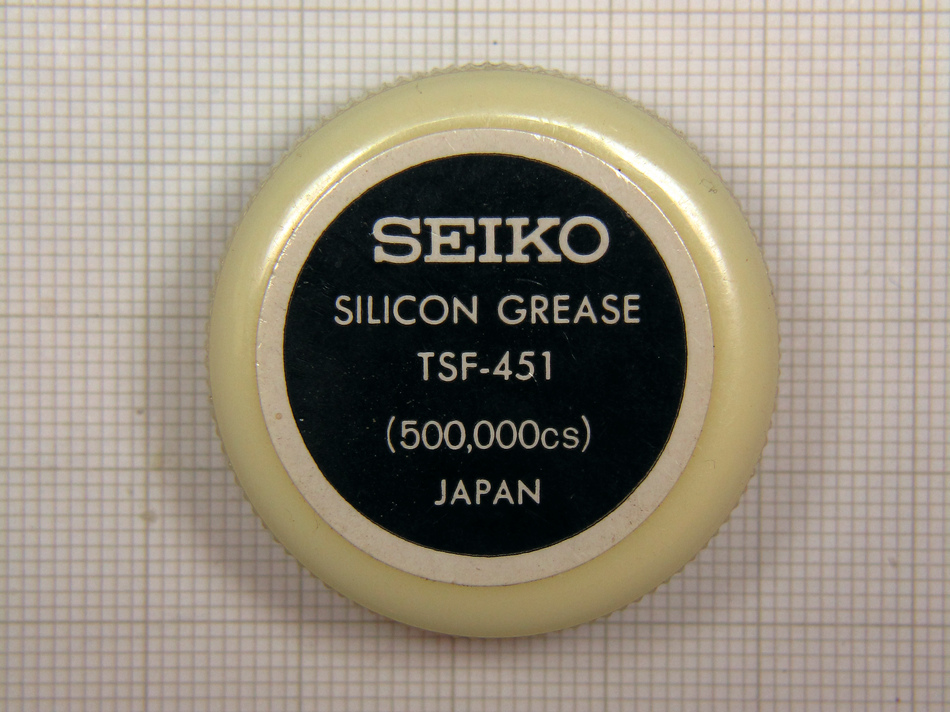

Сообщение от Андрей Крукович Посмотреть сообщение
...правда про винтовые крышки: Прокладка с силиконом более скользкая и крышка закручивается легче и плотнее. Если затягивать сухую прокладку, то её можно растянуть и даже порвать. Производители указывают в тех. мануалах смазку прокладки силиконом, к примеру Seiko (мануфактура, изготавливают кроме механизма и корпус)
Добрый вечер!
Именно так, как ув. Андрей Крукович сказал.
Сам я тоже использую смазку силиконовую для винтовых крышек часов, конечно не более количество чем надо, смазкой не заливаю.
С уважением, Душан
