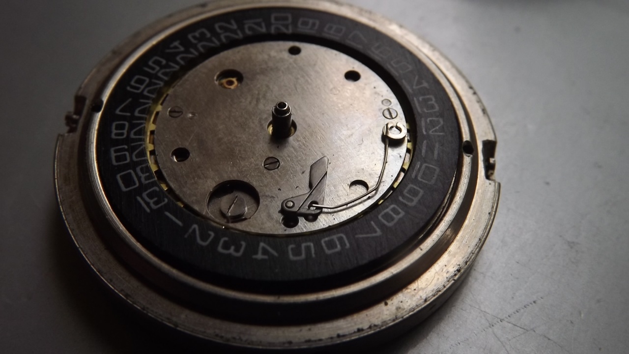

у меня нет слов . вы читаете или просто так пишите ответы . вы попробуйте за 5 секунд сделать выточку не повредив циферблат. там на то что бы разместить его безопасно минут 5 только уйдёт.
место тысячи слов покажу зачем нужна была эта выточка .
мне ВСЁ рано очень интересно как уважаемый часопром собирается свой супер ценный и редкий чиферблат устанавливать на механизм?

...вы попробуйте за 5 секунд сделать выточку не повредив циферблат. там на то что бы разместить его безопасно минут 5 только уйдёт.
место тысячи слов покажу зачем нужна была эта выточка . мне ВСЁ рано очень интересно как уважаемый часопром собирается свой супер ценный и редкий чиферблат устанавливать на механизм?
Выточка оказалась не нужна. Для развеяния ваших сомнений мною был взят рабочий донор 2428 с синим выгоревшим циферблатом. Циферблат этот оказался БЕЗ ВЫТОЧКИ, как и мой олимпийский- это главный момент моего эксперимента. Т. е. выточка, делалась не у всех циферблатов, а, например, у новых ремкомлектовских или поздних. После установки нового циферблата и стрелок, все функции часов работали на отлично (перевод стрелок без задевания циферблата, перевод календарей без задевания циферблата и посторонних шумов, ход часов в обычном режиме). В дальнейшем у новых часов будет заменен механизм на обслуженный 2427А. Фотоотчет см. ниже.

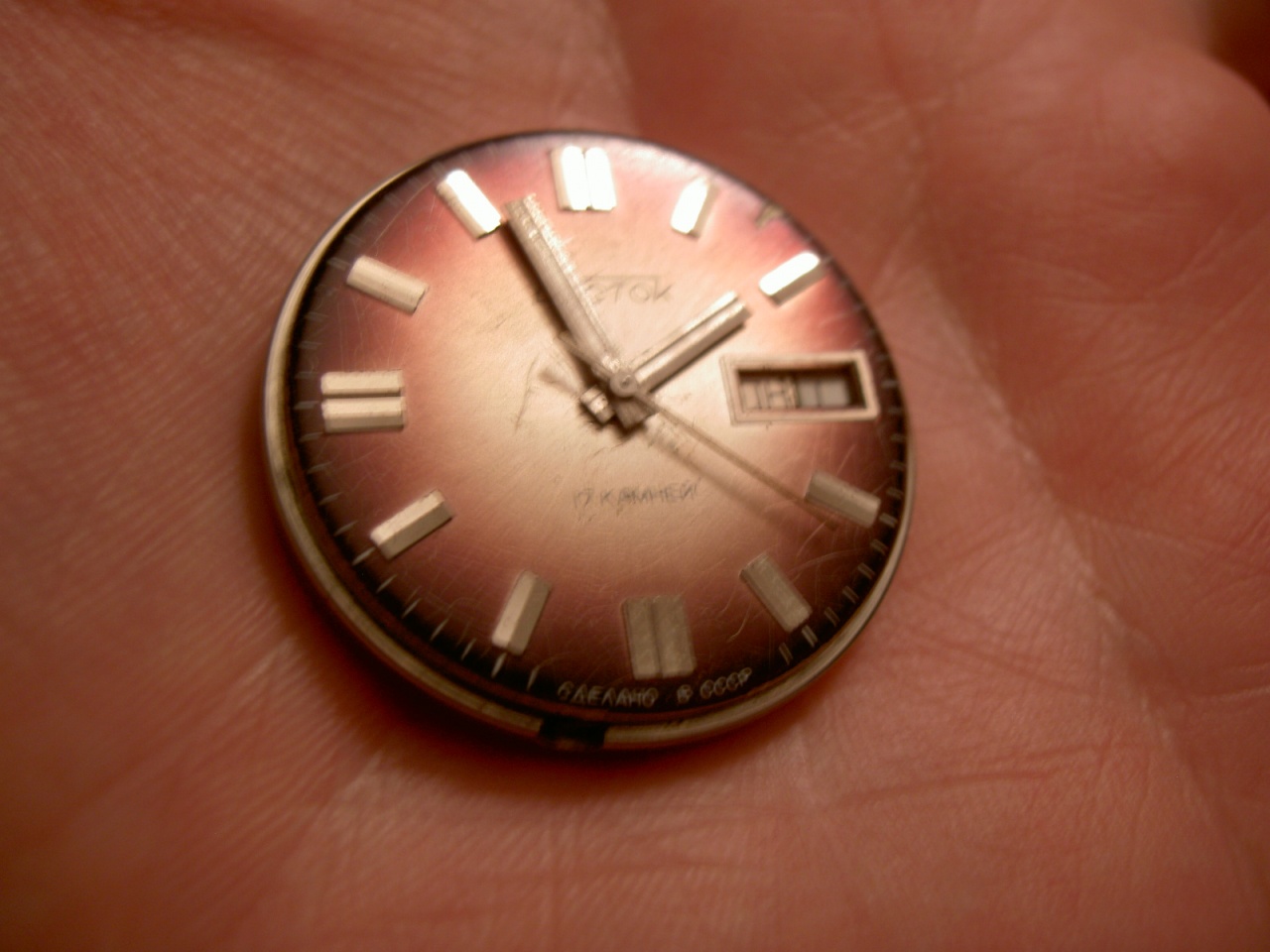

...Циферблат этот оказался БЕЗ ВЫТОЧКИ, как и мой олимпийский... Т. е. выточка, делалась не у всех циферблатов, а, например, у новых ремкомлектовских или поздних...
В подтверждение этому прилагаю ниже фотоотчет разбора старого, родного, неремкомплектовского, полностью рабочего, квадратного Востока 2428 с красным циферблатом и обоими белыми календарями для разнообразия. Циферблат этот, естественно, также оказался БЕЗ ВЫТОЧКИ и БЕЗ КРАСКИ, что не мешало этим часам работать около 30 лет. А внутренний высокий календарь- без следов износа!

у вас оригинальный способ написать что я прав . на ваших фото видно что циферблат получал царапины от календаря. у вас что нибуть правильное есть ? у вас на 2427 автомате стоял цифер с 17 камней ? и что за вами придуманные неремкомплектовского циферблаты востока 2 календаря ?
Такие циферблаты производил ЗАВОД и ставил их в СВОЕ ВРЕМЯ на двухкалендарные часы- тут ничего не поделать. Царапины от календаря, тем не менее, не мешали работе часов. Где вы увидели у меня что-то неправильное по двухкалендарным Востокам? Оба показанные механизмы- 2428 (без сектора автоподзавода), тем более, что верхние части у 2428 и 2427 все равно не отличаются. Ремкомплектовские циферблаты- это новые циферблаты для гарантийных мастерских, никогда ранее не устанавливающиеся в часы. А неремкомплектовские циферблаты- это циферблаты, установленные в часы при их производстве в 1970-1980-х гг. А чего у меня есть- это некорректный вопрос. Тем не менее у меня около 10 часов 2428/2427 и около 10 новых корпусов и ремонтных циферблатов. Вы бы хоть написали опровержение вашим доводам про повальную покраску тыльных сторон циферблатов, и про обязательность проточки циферблатов 2428/2427, и про сложность их изготовления из-за проточки, приведшую к свертыванию производства часов 2428/2427.
