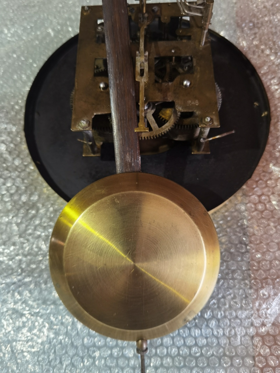

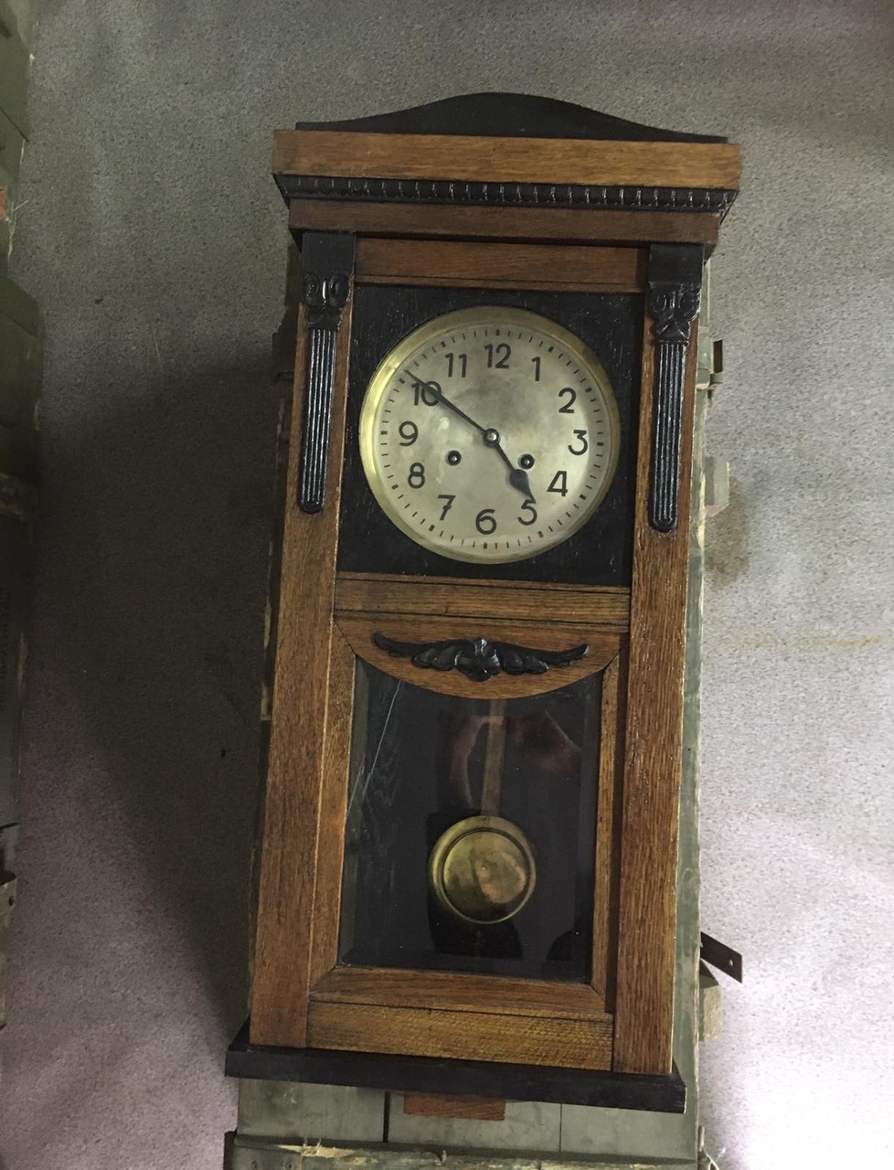

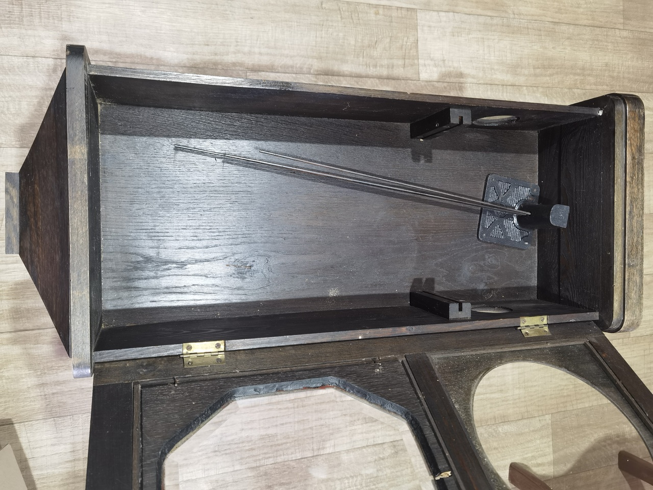

Вечер добрый!
Такие вот часы Дуфа. На ходу.
Гонг закреплён необычно, под углом.
Несколько я понял, не очень то распространены часы этой фирмы. Верно?

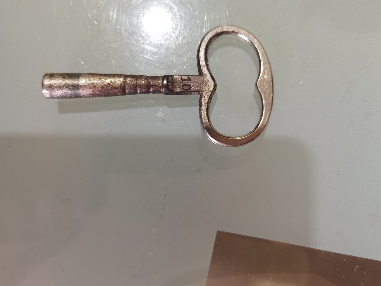

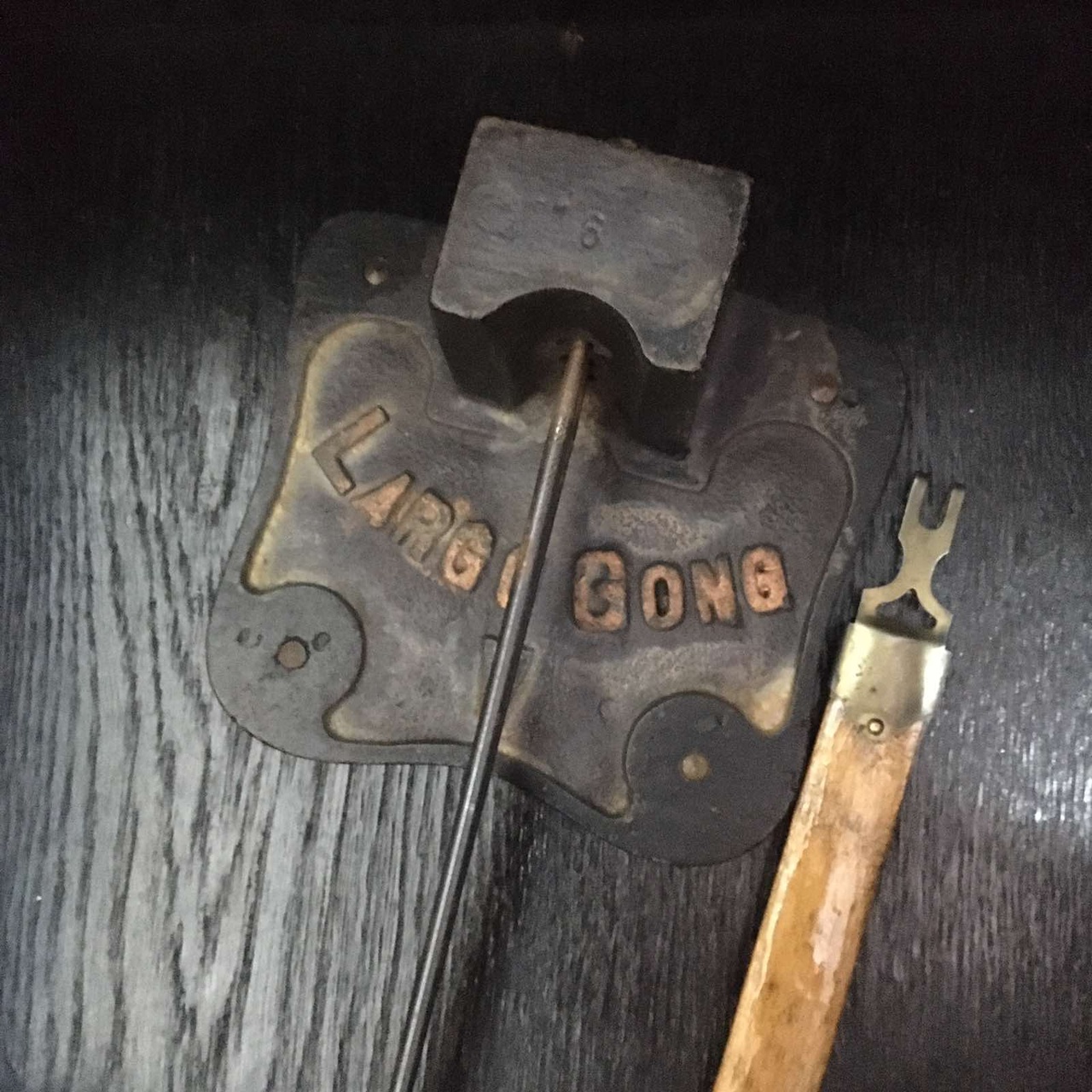

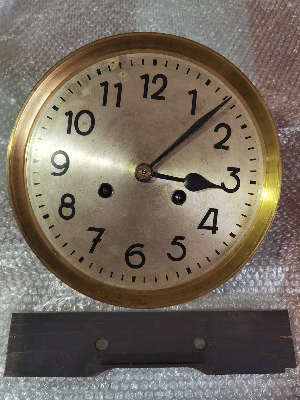

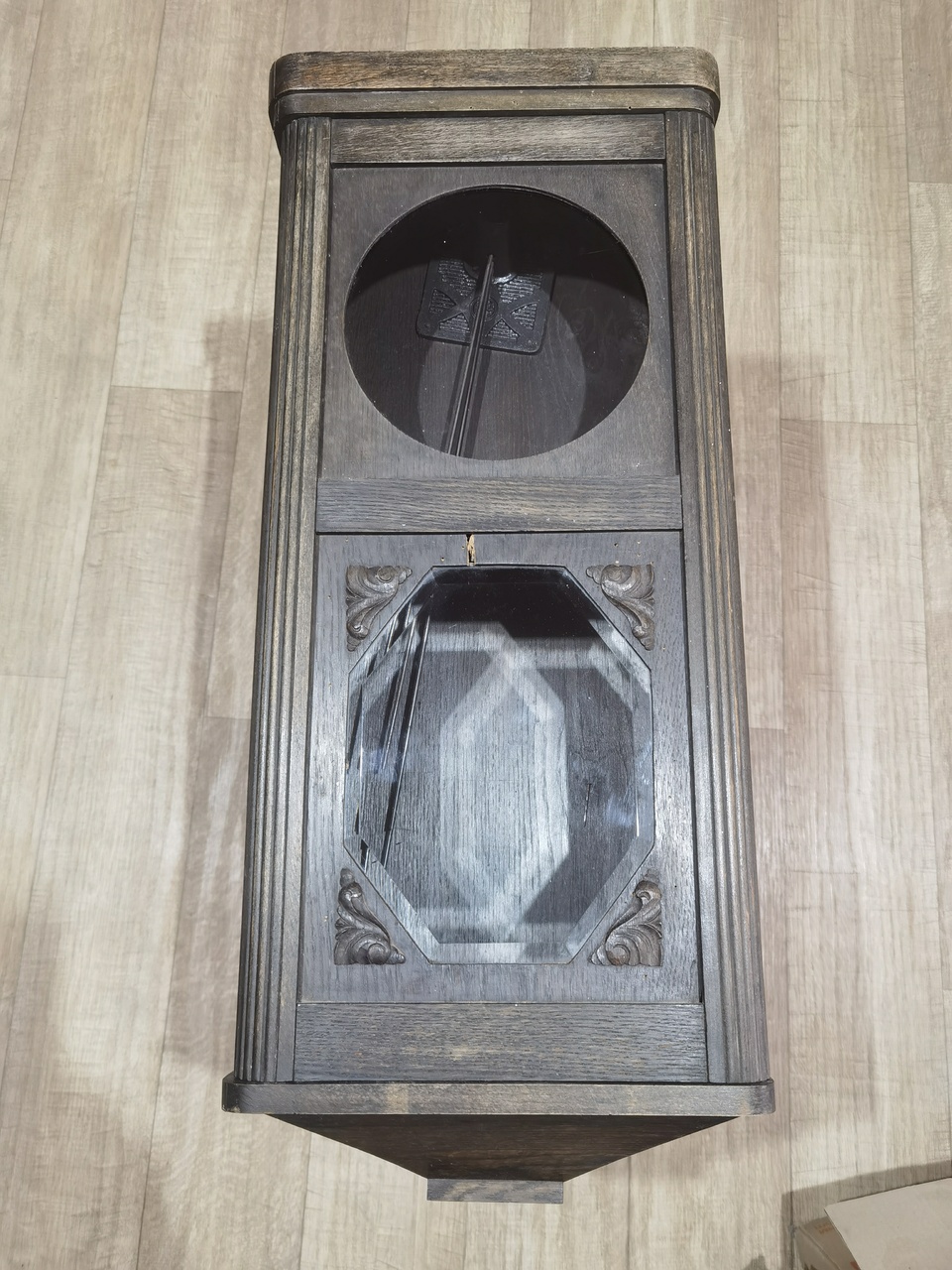

Доброго дня. Вот и я по случаю приобрел. Корпус был частично развален, подклеил. Состояние среднее, зато первые
Не совсем понял как работает "движок" сайта((( На корпусе утраты от жучка, по самому центру, плюс "дындочки" от него же

"Я только учусь" Сталкивался с механизмами Франции, Англии, только поверхностно. В Основном СССР ОЧЗ, качество применяемых металлов(черных) всех, ранее видимых мной механизмов, по сравнению с ДУФа на порядок выше. Когда разбирал ДУФу, на черных металлах был налёт "ржавчины многолетней"))) Часики старенькие, неизвестно в каких руках были, неизвестно под какой душ попадали - думал я занимаясь очисткой. Галоша не очень помогла, поэтому использовался Азелит антижир (мне понравилось - но сильно ядовит), после обработки промыл проточной водой, просушил феном, остатков воды не наблюдалось, возможно, где то и осталась "остаточная влага" не видимая глазом в "дальних" очках ( ) Самое удивительное, на следующий день, т.е. примерно часов через 12 - металл(черный) "зацвёл"...
Сделал вывод: очень низкое качество применяемых черных металлов. Ну и описание часов ДУФа, с одно из сайтов, подтвердилось - Выпускала часы среднего класса и такого же качества.
В 1920 переименована в DUFA – Deutsche Uhren FAbrik. В 1930-х куплена компанией Kienzle, но торговая марка DUFA продолжала использоваться вплоть до 1990-х годов.
Этот пользователь сказал Спасибо! Serg Koma за это сообщение:
Vasiliy K (30.12.2025)
  #56
Старый 17.04.2023, 08:32
Аватар для Сергей Дмитриевич
Регистрация: 21.04.2010
Адрес: Беларусь г. Барановичи
Сообщений: 8,850
Сказал(а) спасибо: 706
Поблагодарили 5,732 раз(а) в 4,051 сообщениях
Сообщение от Serg Koma Посмотреть сообщение
Вероятно Вы использовали слишком "ядовитое" средство для чистки, с большим количеством сильных кислот, и промывка водой не смогла удалить остатки полностью.
Промывать после чистки лучше в бензине, можно для профилактики коррозии использовать солярку, в ней присутствуют масла, они оставляют на металле тонкую защитную плёнку ( на которой со временем скапливается пыль ).
Эти 2 пользователей сказали Спасибо! Сергей Дмитриевич за это сообщение:
Serg Koma (17.04.2023), Vasiliy K (30.12.2025)
  #57
Старый 17.04.2023, 10:30
Serg Koma Serg Koma вне форума
Регистрация: 27.06.2020
Адрес: Омск
Сообщений: 54
Сказал(а) спасибо: 135
Поблагодарили 68 раз(а) в 22 сообщениях
Места коррозии, во время чистки, постарался все убрать. После появления "цвета", на заражённые места нанёс смазку (без фанатизма), протерев ветошью с маслом для проф.швейных машин, часы для себя, не составит труда лишний раз в них залезть.. На часах НКТП, ОЧЗ (1959), "Владимирских"(1957), Английских (какие то старые, но на сайте, с установлением марки, не смогли помочь), Французские бр. Жапи (как упоминал выше- "Я только учусь") такого окисления металла не наблюдал. Вернее сказать - полностью отсутствует окисление, отсюда и сделал вывод о качестве применяемых марок стали, про воронение на ДУФе можно вообще забыть.

Окисление возникает на неполированных и невороненых деталях быстрее. То есть если покрытие нарушено той же кислотой - вот вам и результат.
Для отмывки я ничего лучше воды с мылом не нашел. Но я не профессионал - мне нравится посидеть денек и вдумчиво прочистить все зубной щеткой. После промывки стальные детали я протираю тряпочкой, смоченной в WD, в трибы - даже брызгаю, потом протираю. Детальки вытаскиваю из воды по-очереди. В воде окисление не работает быстро, только на воздухе.
Говорить, что DUFA имел среднее или посредственное качество, я бы тоже не стал. Среднее качество тут скорее не по качеству стали, а по исполнению - наборные трибы, простые или стандартные патенты механизмов, откатная спусковая система, стандартный дизайн внешнего вида, вероятно. То есть на качество стали вряд ли это распространяется. У Вас хороший механизм, как и ОЧЗ, точно не хуже и как и ОЧЗ, при должном бережном отношении прослужит сотни лет.
