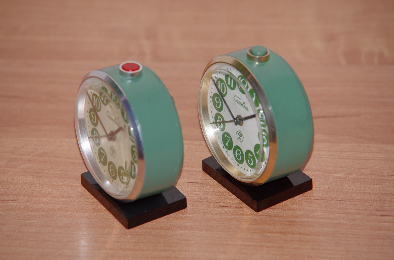

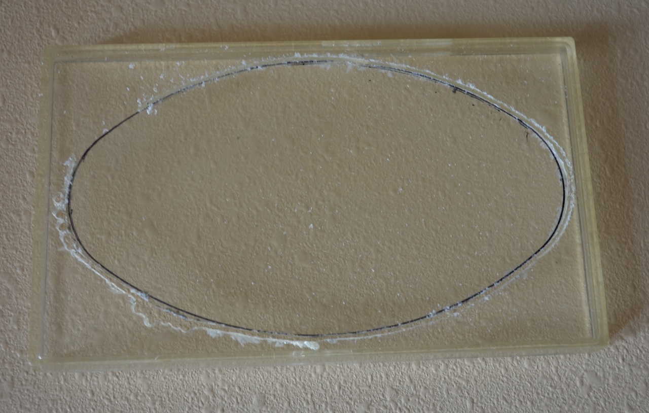

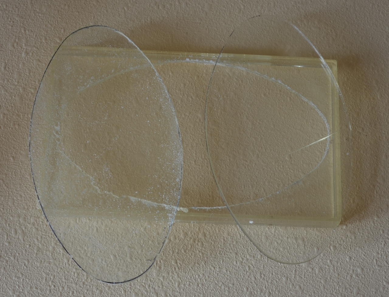

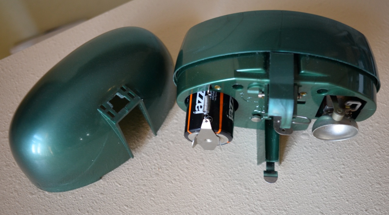

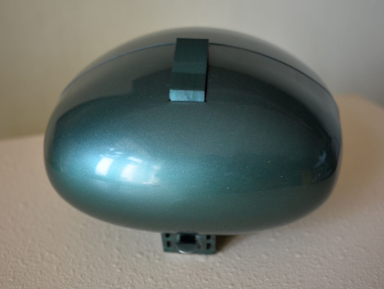

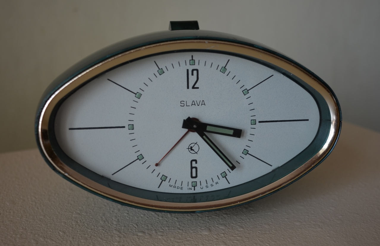

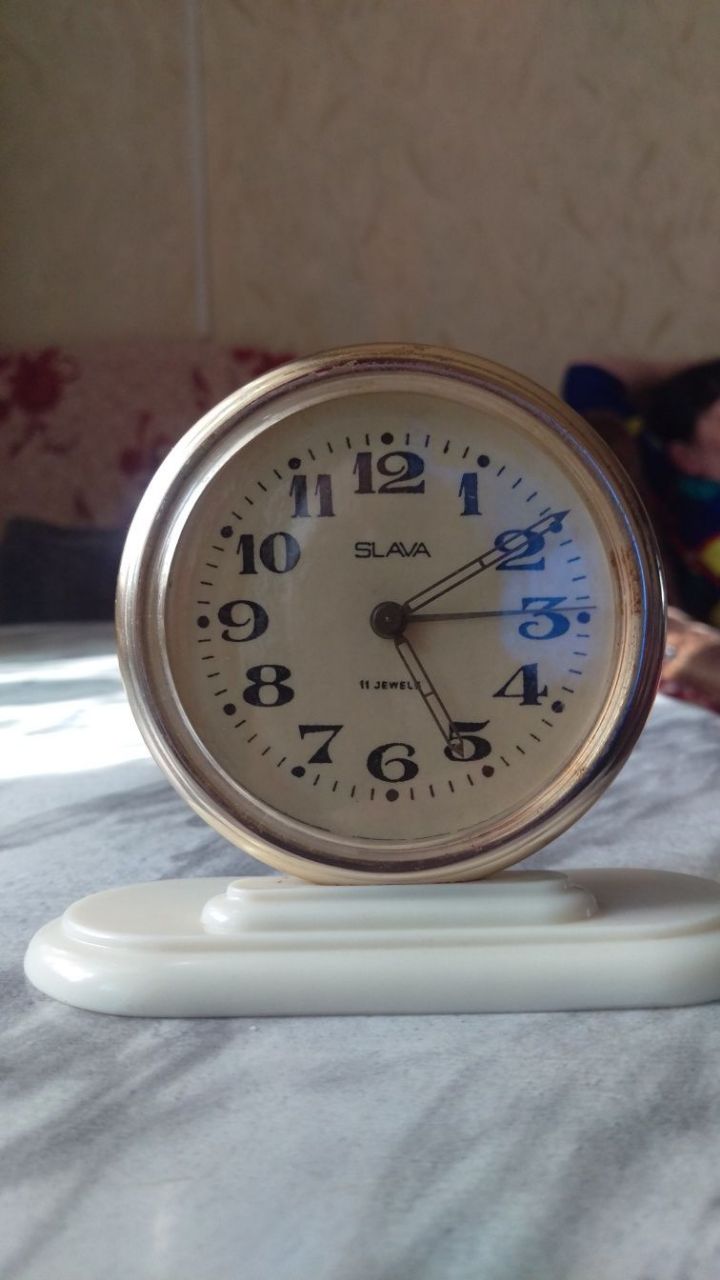

SLAVA- ФАРА 5338.
Давным давно приобрёл этот будильник,у нашего форумчанина.
И в порядок его тоже давно привёл,но что-то руки не доходили выложить фото.
Кстати,кто нуждается в замене стекла,его можно выпилить из стекла СЛАВЫ 5338-прямоугольник.
Ещё,была отремонтирована кнопка у которой сломана одна из петель и заменена плата.

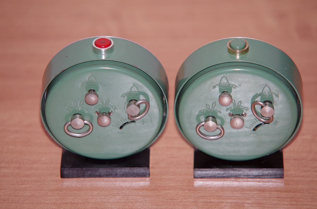

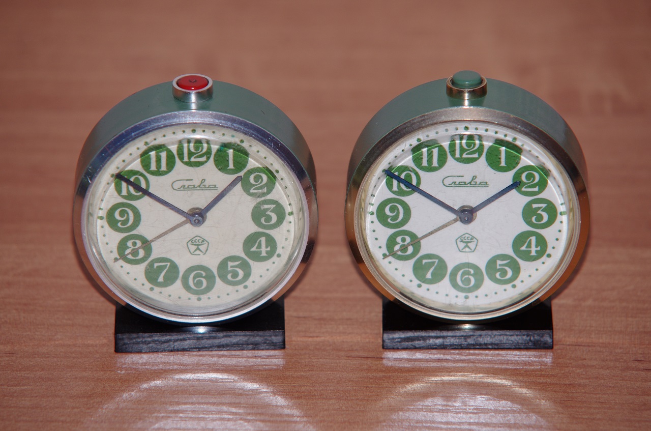

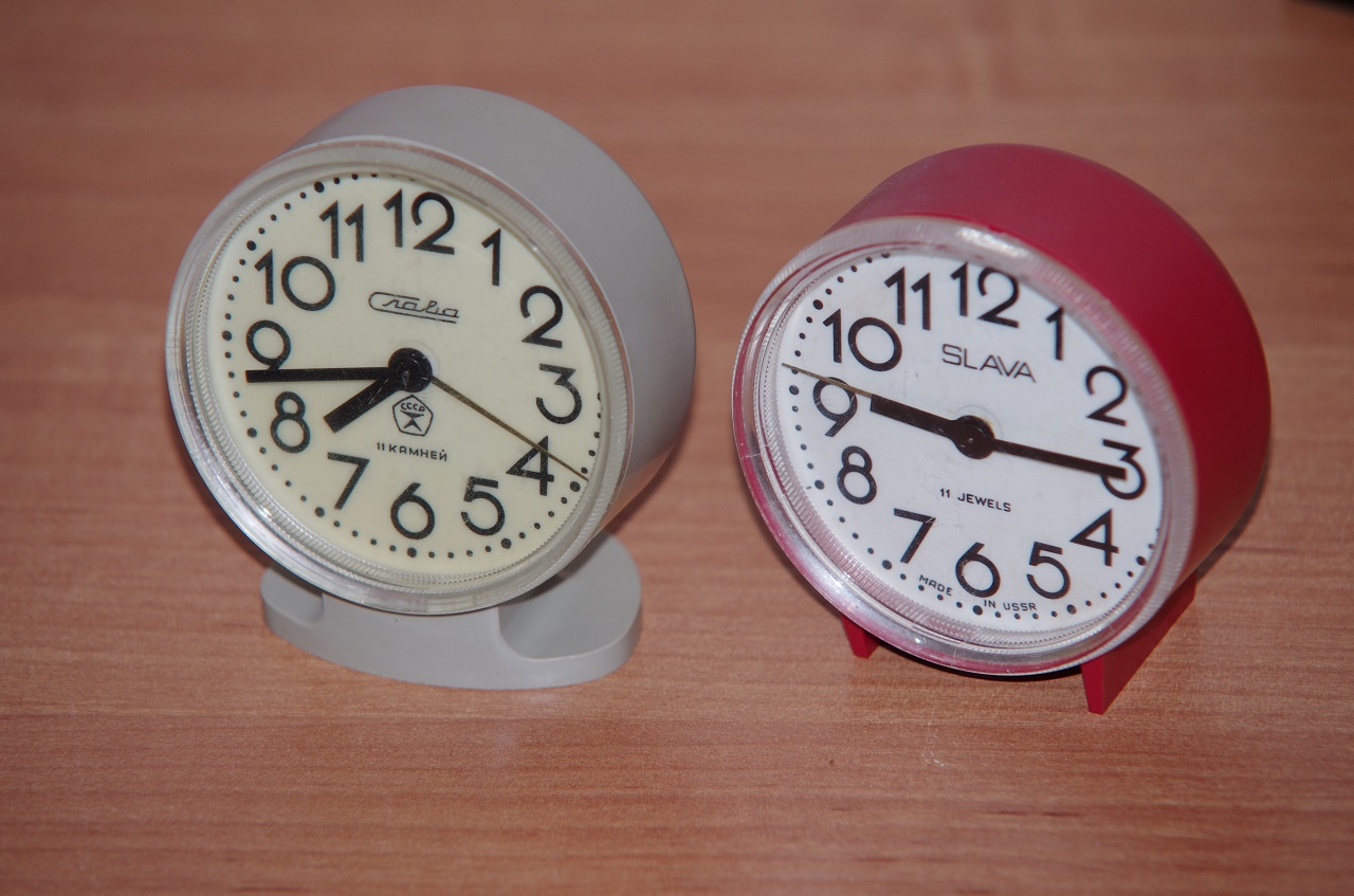

Очередная пара Слав в состоянии "не битый, не крашенный".

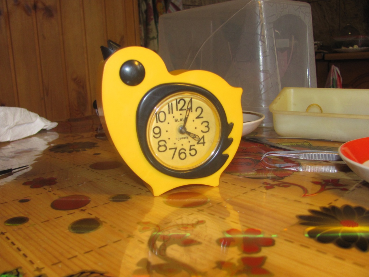

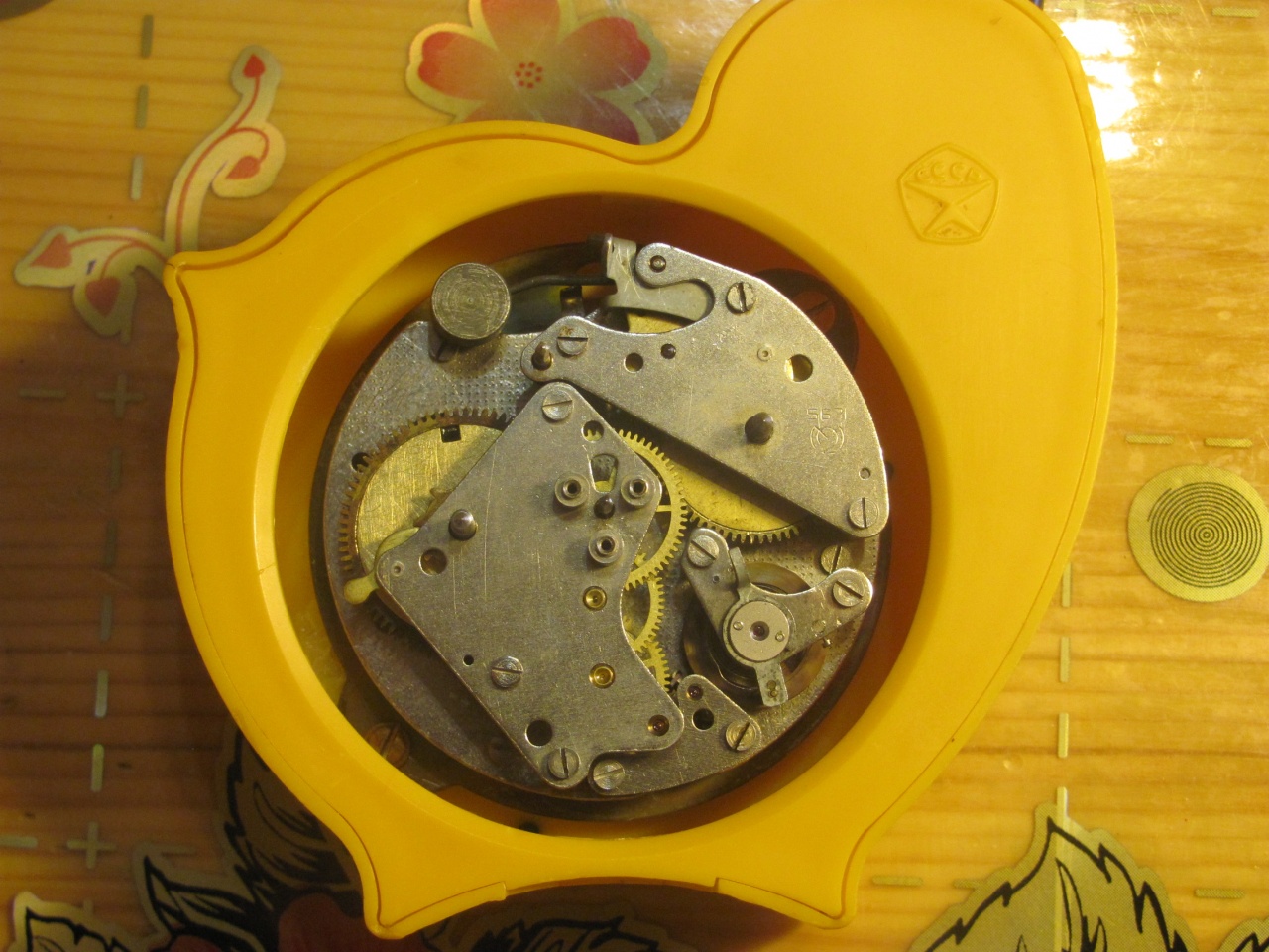

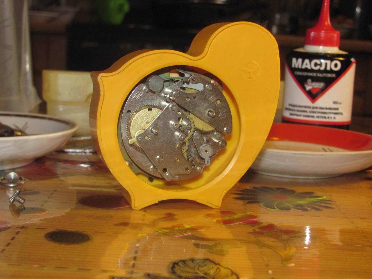

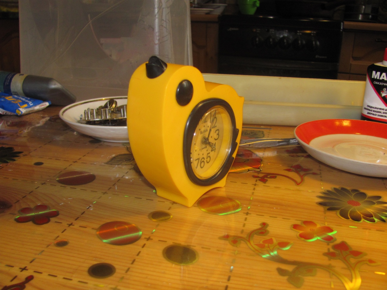

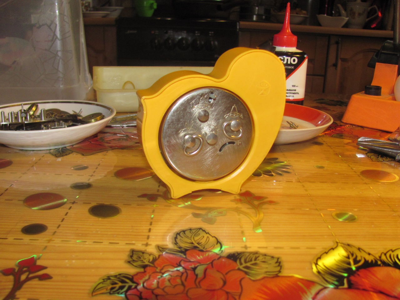

Жена тут сказала, что пора младшенькому в садик по будильнику вставать. Партия сказала: "надо" - комсомол ответил: "есть". Из закромов был извлечён жёлтый "цыплёнок" и приведён в рабочее состояние. Механизм был собран из кучи "трупов". Без использования пластмассовых деталей. Звонковая стрелка получена укорачиванием обычной. Когда ставил баланс - спираль отломилась у самой колонки. Видать, уже надломана была. Наплясался, но вынул штифт, вставил в колонку и закрепил. Ходят.

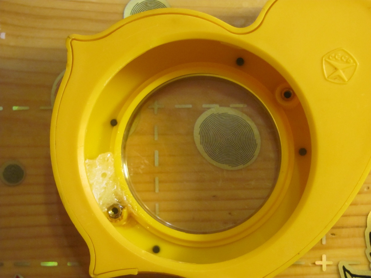

С развалившемся приливом в корпусе для крепления механизма пришлось повозиться:
1. Отскрёб остатки клея, которым кто-то до меня пытался приклеить втулку.
2. Закрепил втулку винтом к подциферблатнику, на торец винта капнул маслом.
3. Развёл быстротвердеющую "эпоксидку", смазал остаток прилива, приклеил втулку, держа за подциферблатник.
4. Когда клей уже почти схватился - осторожно вывернул винт, убрал подциферблатник. Торец винта немного "потянул" клей за собой - затолкнул обратно отвёрткой.
5. Ввернул винт обратно (чтобы ненароком не заляпать резьбу), развёл ещё "эпоксидки", пропитал ею клочок марли и прилепил его в качестве недостающей половинки прилива.
6. Оставил для окончательного отвердевания клея.
7. Чуть подровнял марлю надфилем, чтобы не мешала проушине подциферблатника.

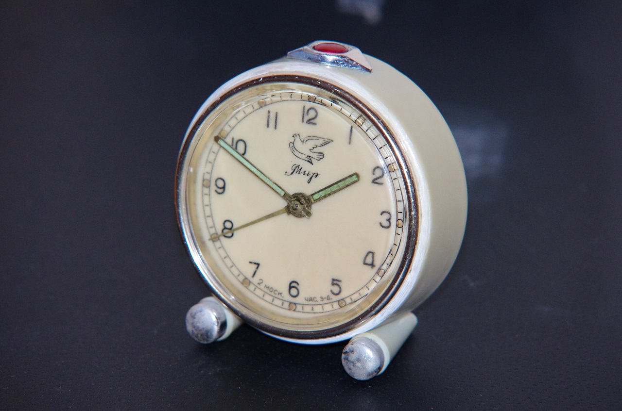

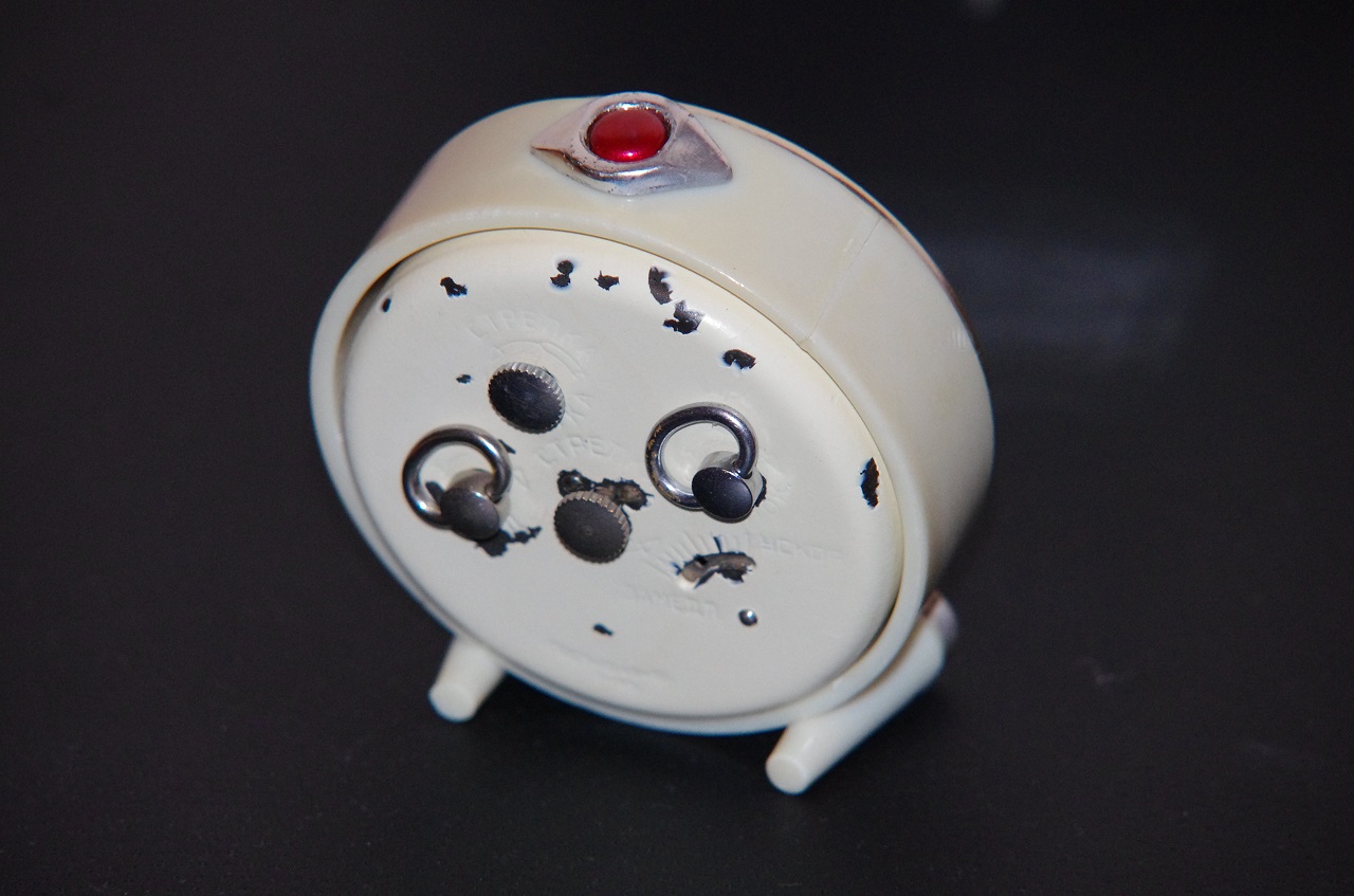

Долгожданное пополнение в собрании сочинений - Мир 2кв.56г. в пластиковом корпусе. Для полного счастья осталось найти баланс с правильным регулятором.

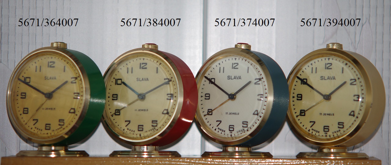

Собралась линейка Слав с нестандартными шифрами исполнения.

Подскажите откуда вы берете шифры исполнения, из этих нескольких доступных в интернете каталогов?

Из паспортов часов что сохранились в полном комплекте.

Интересный момент ,отличия только в цвете корпуса, а шифры разные.
У маленьких РАКЕТ 3871 было всего три шифра оформления(один из которых в природе,похоже, не существовал).
1034259- белый циферблат,множество окрасов корпусов("различных цветов"- в каталог 1985г)и по материалу,цветные корпуса- алюминий,чёрные-сталь,два вида стрелок-никелированные и оксидированные,три вида подставок,одна из которых(ранняя)-стальная,две других- пластик.
1034252-чёрный циферблат,окрасов корпусов поменьше,стрелок тоже два вида,но второй имеет два варианта окраски,с подставками так же как и у предыдущего варианта.
1031259-белый циферблат,корпус с покрытием- чёрный хром. Живьём такой не встречал.
