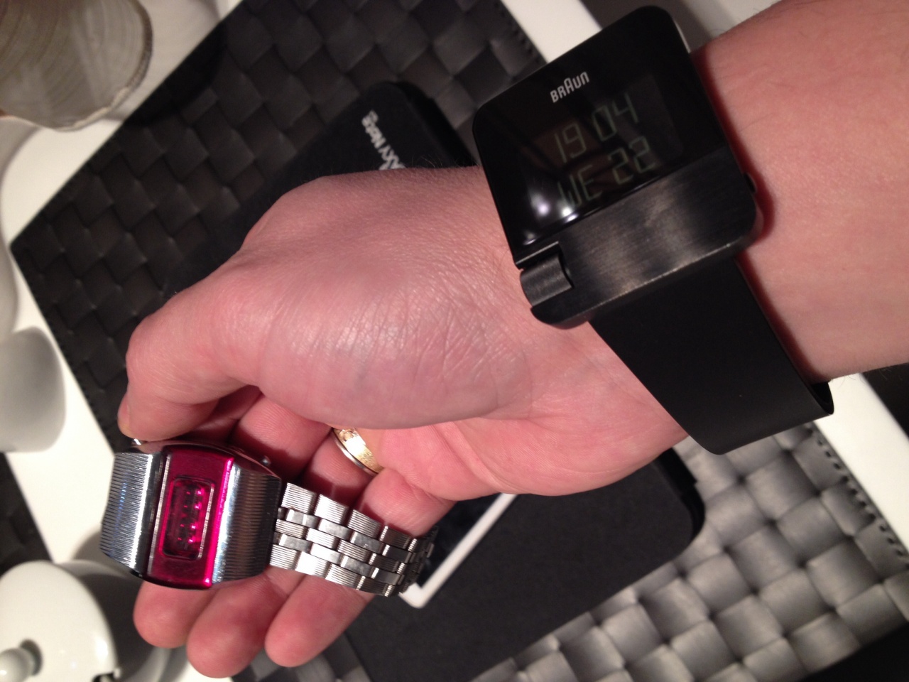

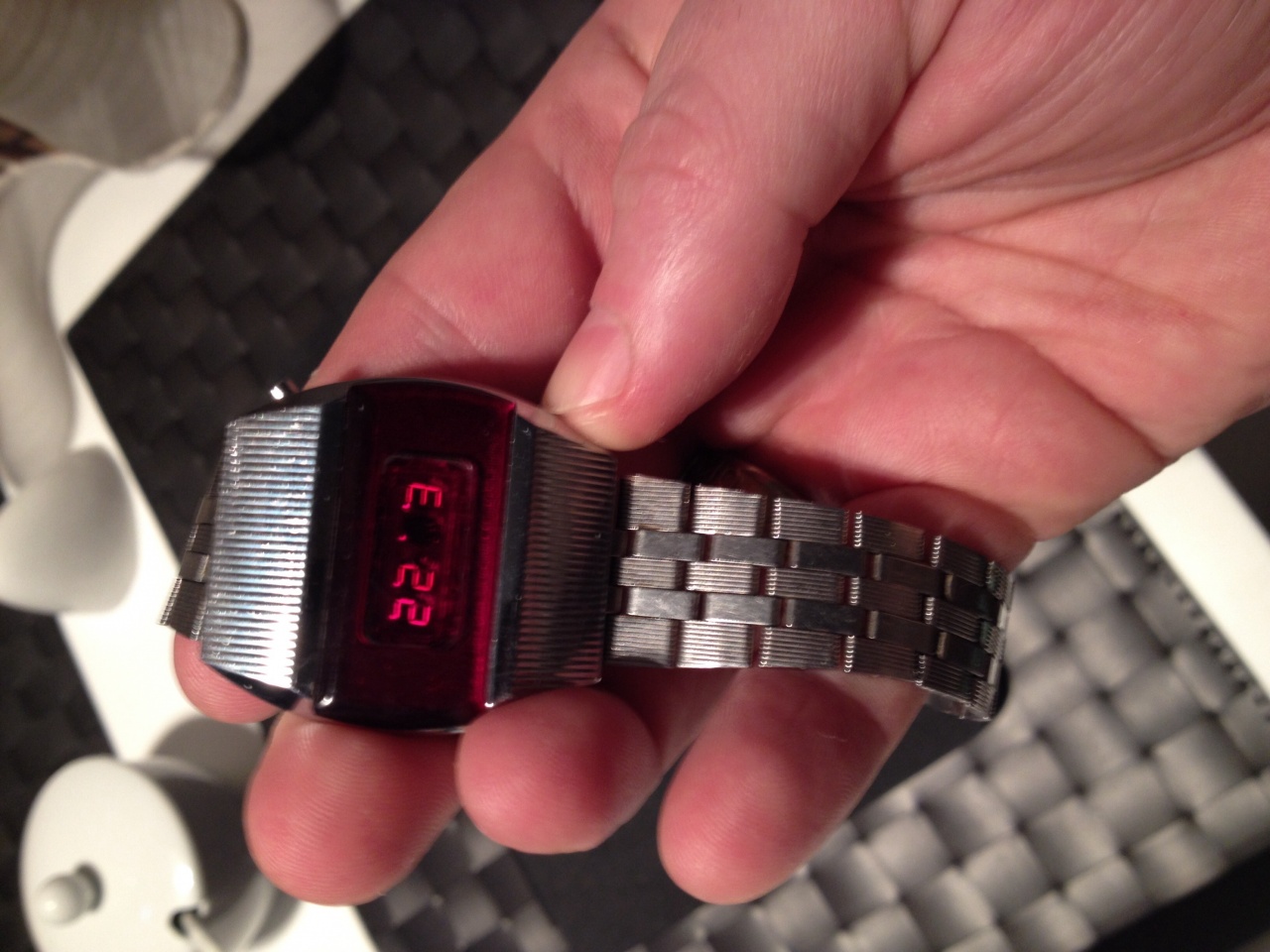

Вот такие удалось приообрести правда дали в нагрузку еще несколько. Будем пробовать реанимировать
ID:	616644   Нажмите на изображение для увеличения

Мужики нужна help!!!!! не получается запустить часы. может кто подскажет буду благодарен заранее.
Электроника 5
  #589
Старый 25.01.2014, 14:24
Аватар для siealex
siealex siealex вне форума
Регистрация: 09.02.2010
Адрес: Украина, Харьков
Сообщений: 19,588
Сказал(а) спасибо: 2,601
Поблагодарили 8,089 раз(а) в 5,857 сообщениях
Во-первых, поставить под нижнюю на первом фото батарейку контакт, который должен замкнуть плюс батарейки на крышку. Во-вторых, собрать всё и нажать две верхние кнопки вместе. Или в разобранном виде замкнуть плюс этой батарейки на два верхних контакта кнопок сразу.

Хорошо что батарейки G12 поставили. А то некоторые изгаляются с G13 (а они повыше) и коротят все на свете.
