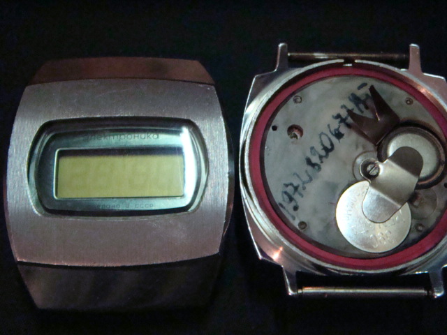

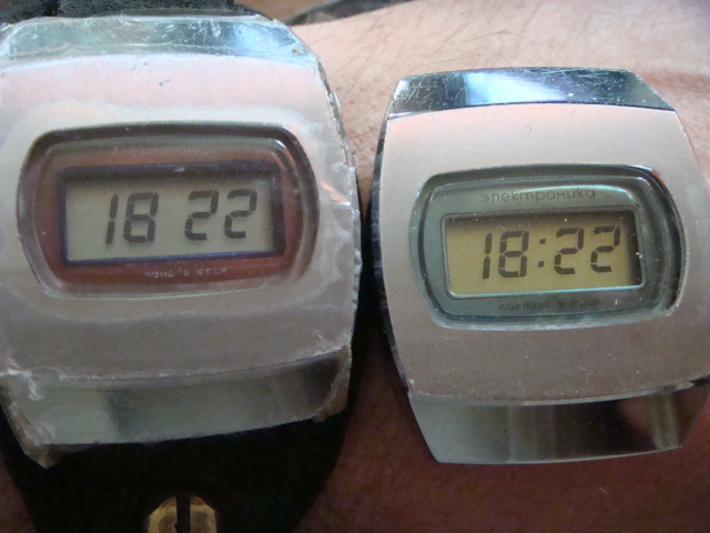

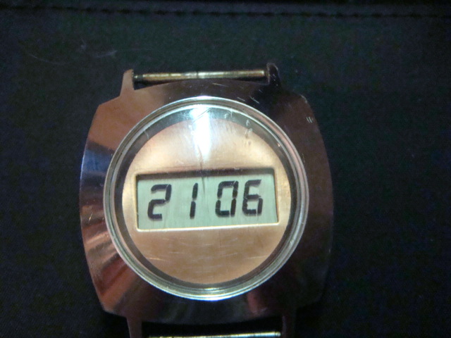

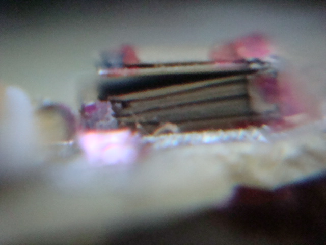

Пополнение 3049 Всем сочуйствовшим енд помогшим с комплектующими -СПАСИБО! и 3 кратное КУ! (на фото ,,устройство,, палладиевого С ,что расположен на плате у минус.контакта разъеденного ртутию-от РЦ)

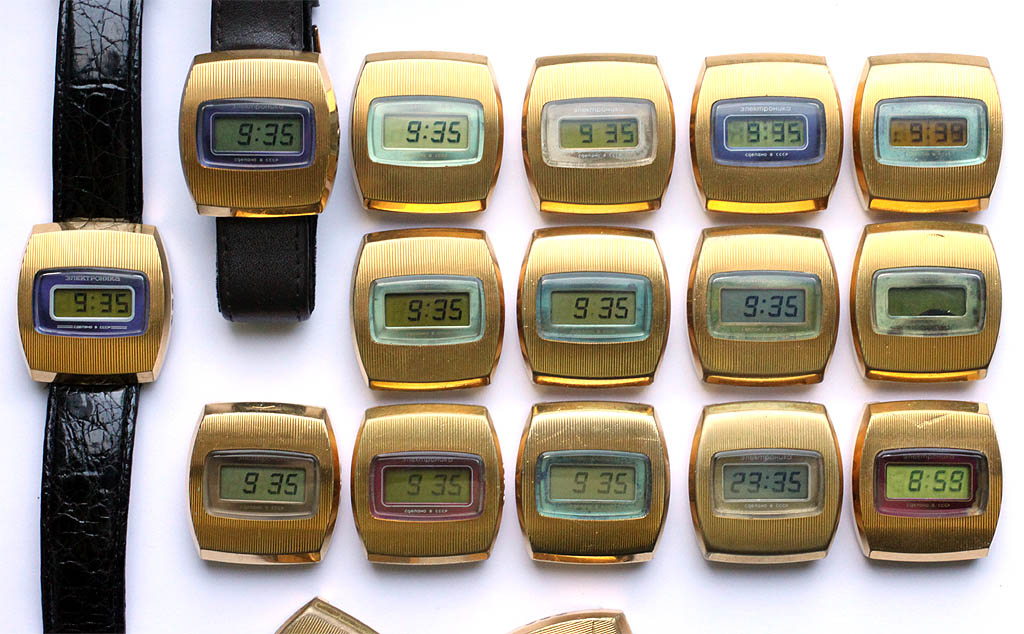

Кирпичей должно быть много! Нравятся эти модели тем, что выпускались всего 2 года, в 75 и 76 годах. В них нормально влезает лишь модуль с циферблатом, привинченным к обойме.
Некоторые модели "болеют", вылечим со временем
