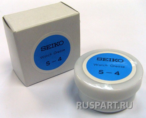

Довольно долго пользуюсь маслом Seiko S-4. Тут заинтересовался его составом, входит ли в него графит? Масло на вид черное. Нигде никакой информации по нему не нашел. Поставщики ответили, что на сайте Сейко тоже про состав ничего нет. Может кто имеет такую информацию? Графитовая она или нет?

Сообщение от Lentyay Посмотреть сообщение
Доброе утро!

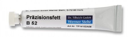

Насколько мне известно Seiko S-3, является жиром с добавленным дисульфидом молибдена, не люблю и не использую из-за черного цвета. Вместо S-3, я использую Dr. Tillwich B-52.
С уважением, Душан

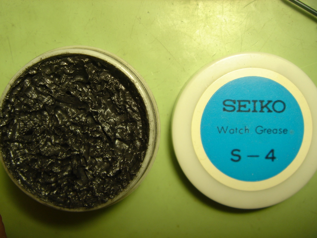

Вы ответили о смазке S-3. Но я такую никогда не видел. Может быть Вы имели ввиду S-4? Мне часто приходится её видеть в механизмах Miyota 82XX. Там ей смазаны колеса, кроме анкерного и секундного.
Cмазка Seiko S-6 содержит дисульфит молибдена.
