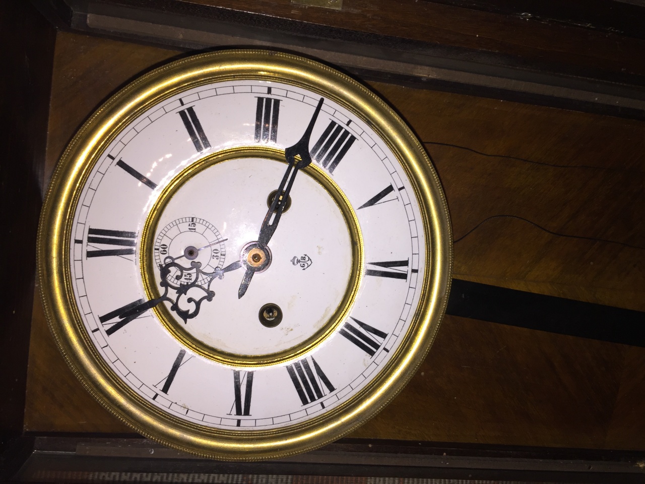

Фото механизма сзади нет(((плохо себе представляю как их можно сделать...задняя крышка корпуса наглухо закрыта..или механизм необходимо извлечь?прошу прощения за глупые вопросы..помогите советом)
Блоки под гири есть,а вот ходят ли часики не могу сказать..одно знаю точно,не заводились уже лет 30 пока отдыхали на антресоли

На Ваших фото 2 и 3 видны крепежные винты, открутите их и аккуратно вытаскивайте механизм на себя (вперед) .
  #573
Старый 24.07.2017, 20:33
Аватар для aleks1960
aleks1960 aleks1960 вне форума
Регистрация: 26.02.2017
Адрес: Рязань, Россия
Сообщений: 4,668
Сказал(а) спасибо: 3,108
Поблагодарили 6,947 раз(а) в 2,448 сообщениях
Там ещё молоточек боя может за штангу маятника цеплятся , его нужно отвести влево , вверх если смотреть со стороны циферблата.

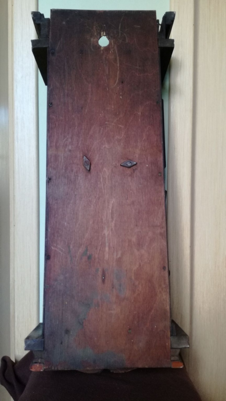

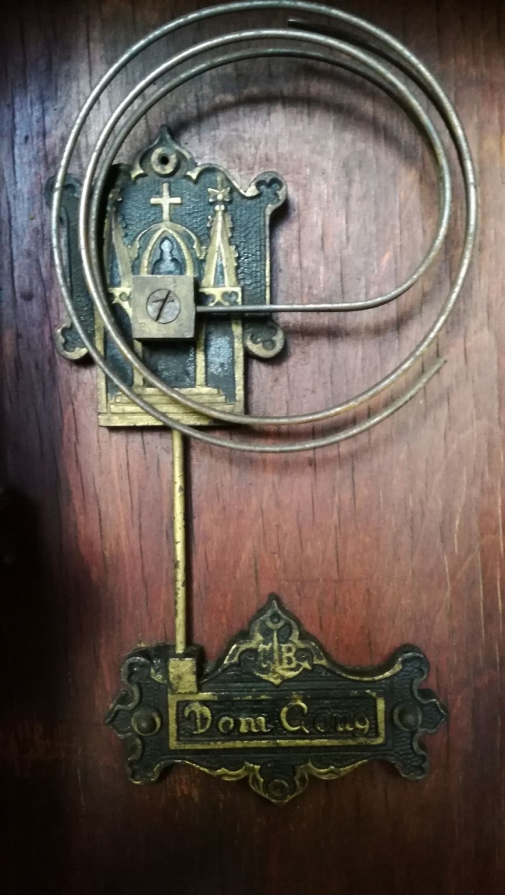

Вопрос: фанера на GB.
Здравствуйте, господа и товарищи специалисты и коллекционеры часов.
Подскажите пожалуйста:
обычно задняя стенка на настенных часах была из доски, покрытой шпоном. Мне попался экземпляр, где задняя стенка из фанеры, покрытой шпоном. Судя по-всему часы старые, но вопрос: когда на заводах GB начали использовать фанеру? Оказывается фанеру делали в Европе с начала 19 века (в промышленных объемах).
Гонг GB такого типа с двойной спиралью давно ставили наверное.
Спасибо. С уважением,Юрий.

Добрый вечер.
Фанеру для задней стенки в оригинальных корпусах обычно не использовали.
Подозреваю что в данном корпусе задняя стенка сделана позже, из того что было под рукой.

Много видел корпусов GB и других производителей. В этом корпусе фанера "родная", не новодел. Это и удивило. Когда на заводах Беккера ставили такие гонги?
Позже добавлю фото корпуса.На этом корпусе застежки не типичные и массивные.

Сообщение от uryyru Посмотреть сообщение
Вам на месте виднее.
На фото фанера выглядит чужеродной.
Она не попадает в размеры, кроме того прикручена к боковым стенкам внахлёст.
Обычно задняя стенка ставилась в пазы.
В оригинале задняя стенка обычно не красилась.
К тому же у Беккера не встречал такой способ крепления корпуса на стену.
Имею в виду дырку в задней стенке.
Двойной гонг на таком основании присутствует в каталоге 1912 года, но применять его начали конечно же раньше.
Кстати он настроен на сдвоенную ноту "Фа".
Этот вариант более характерен для российских корпусов.

У меня сложилось впечатление, что это не Беккер, а Российская сборка. Все элементы крепятся шурупами: боковые стенки со стеклами, низ, верх.
И стремно сделаны закрывашки, по русски.
Очень даже возможно.
