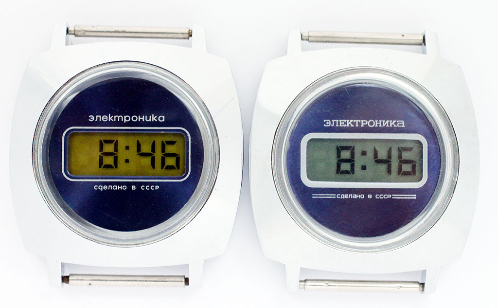

Под новый год, у друга произошла трагедия. Сгорел дом. Слава богу, что все живы и невредимы. Вместе с домом сгорела и коллекция Электроник. Прошло 4 месяца, останки дома были скрыты снегом, толстым слоем льда от последствий тушения. Но к Маю снег сошел, начались работы по вывозу мусора. Через некоторое время в сгоревших коробках показались и часы Электроника. Часть часов пострадала очень сильно, однако некоторые оказались повреждены чуть меньше. Вот их он мне и привез.
Вот так часы выглядели в день поступления. Фотки рабочие, некачественные. Но все же видно, что повреждены почти все дисплеи, поплыли обоймы, стекла.
Я поменял поврежденные обоймы, не все, дисплеи практически все - поляризационные пленки деградировали на всех дисплеях и стали прозрачными. Внутри кристаллы почти везде сохранились. Стекла лишь два сохранились под реставрацию, остальные пришлось поменять. Удивительно, но все схемы (кроме Э1) запустились и вполне сносно работают. Корпуса тоже почти все очистились от гари.
Часы побывали в адской жаре, затем 4 месяца в воде, льду, морозах и оттепелях, но при этом схемы остались работоспособны!

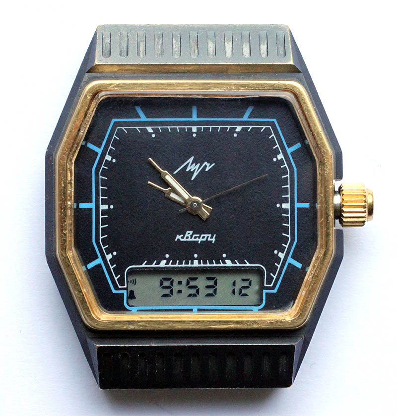

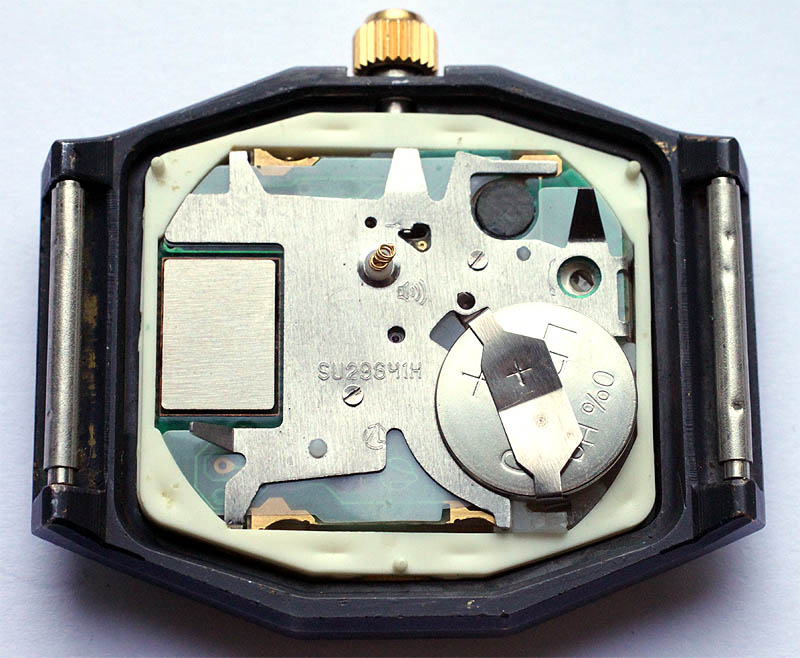

Спасибо Доктору за Лучик. И впрямь классный. Очень интересная система перевода режимов электронной части. Вал состоит из двух частей - собственно вала Луч и некоего подобия кулачковой муфты - зубья для взаимодействия с механизмом переключателя. Выложу чуть позже. К сожалению, это одна из разработок, почти не увидевшая свет. Чуть чаще упрощенный калибр встречается в дублях Чайка. Электроника 59 и 59Б конечно же масс продукт, по сравнению с Чайками и Лучами, Полетом... Их больше дошло до наших дней.
В Луче калибр 29641Н, а в Чайке 2964А. Удача найти калибр с целым дисплеем.

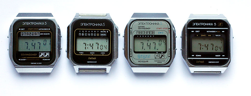

Групповая фотка, 29354, 29366, 29367, 29368.

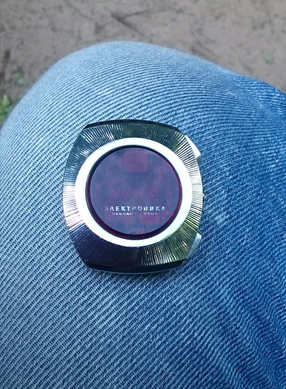

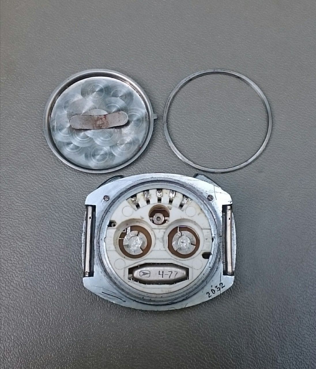

Сегодняшний трофей. Правда до дома еще не доехал, жив ли пациент, не ясно. Дизайн корпуса, кнопки ультрасовременны и тогда были, и сейчас. Жаль, что эту модель в Союзе забросили

Я считаю, что эта модель была в продаже, мелкосерийка типа б6-02 на ЦИЖ-2. По логике и микрухам это... Б6-03
