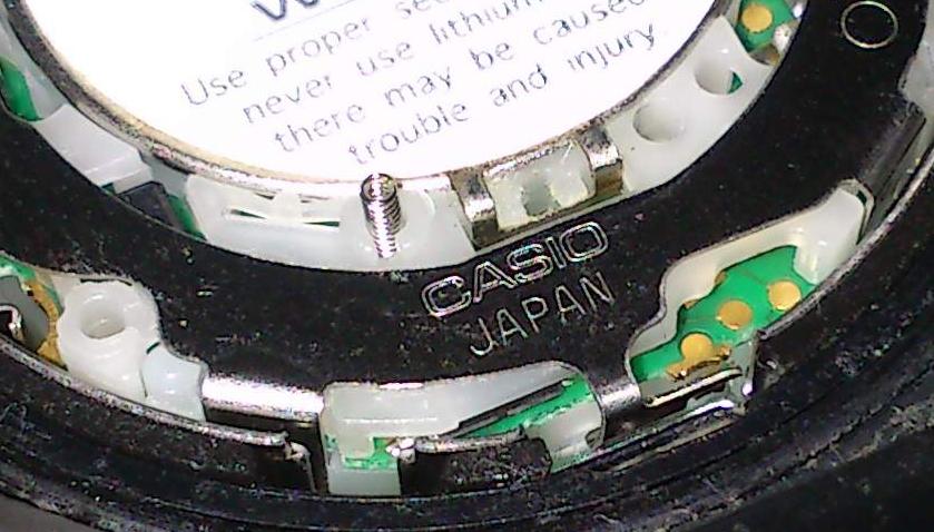

Добрый день. Сегодня разобрал свои часы и поставил на место родной аккумулятор вместо поставленной ранее "мастером" батарейки. Думал, что это поможет решить проблему неработающей подсветки. Но нет, не помогло((
Я подумал, а вдруг там чего-то не хватает после ломастера? Может забыл поставить на место какую-нибудь пружинку или что-то отжать или наоборот поджать. Посмотрите, пожалуйста, на мои фото. Кстати, на катушке медной (не знаю как правильно называется) как-то неравномерны витки - так и должно быть?
Спасибо!
Мастер, скорее всего, отключил солнечную батарейку, чтобы не сдохла схема зарядки (т.к. аккумулятор вынул). Солнечная батарейка находится под стеклом, от неё до модуля должны идти две пружинки (вряд ли провода поставили). Выньте модуль, посмотрите, есть ли там какие-то контакты к солнечной батарейке.
Вы про эту торчащую железку , которая по центру фото? А куда она должна замыкаться на модуле?

Сообщение от Mondoc Посмотреть сообщение
На моих G-7000d пружинки на модуле и контакты на солнечной батарее видно на фото. Две пружинки на лицевой стороне модуля (снизу экрана) - контакты к солнечной батарейке, одинокая пружинка с задней стороны модуля - контакт к пищалке. На фото внутренней стороны корпуса видна задняя сторона солнечной батарейки, в красных кругах контактные площадки, которых касаются пружинки с модуля.
